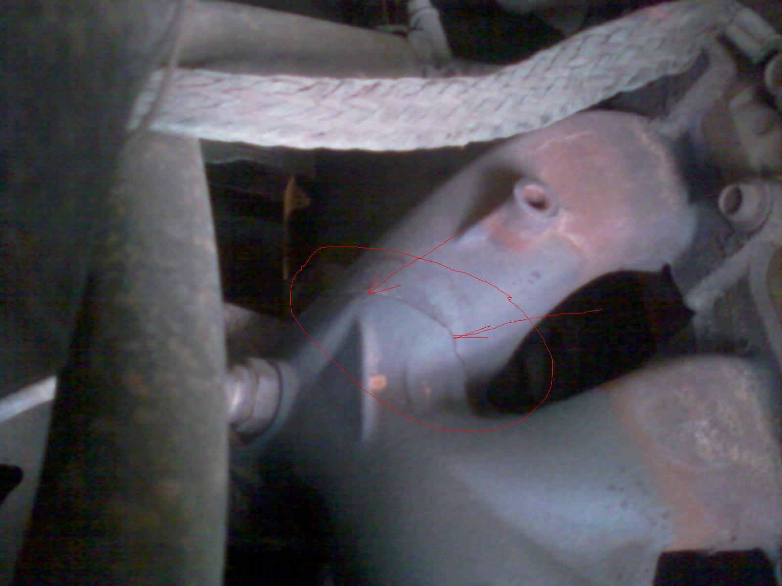

zenya 724 Опубликовано 6 сентября, 2010 Вот такая ситуевина лямбда просто расплавилась а коллектор лопнул и почему? Поделиться сообщением Ссылка на сообщение Поделиться на другие сайты

sem 12 Опубликовано 10 сентября, 2010 У меня возникло предположение, что выпускной коллектор+выхлопная система раньше выходят из строя у тех кто "грешит" агрессивным стилем вождения и соответственно ездой на повышенных оборотах. Поделиться сообщением Ссылка на сообщение Поделиться на другие сайты
vital2010 0 Опубликовано 28 октября, 2010 sem сказал: У меня возникло предположение, что выпускной коллектор+выхлопная система раньше выходят из строя у тех кто "грешит" агрессивным стилем вождения и соответственно ездой на повышенных оборотах.У меня такоеже нисчастье случилось проехал он 46000 и езжу ни бустро !!!!!!!!!!!!!!!!!!!!!!!!! Поделиться сообщением Ссылка на сообщение Поделиться на другие сайты
zenya 724 Опубликовано 4 ноября, 2010 vital2010 сказал: У меня такоеже нисчастье случилось проехал он 46000 и езжу ни бустро !!!!!!!!!!!!!!!!!!!!!!!!!Как обычно четвертый горшок Поделиться сообщением Ссылка на сообщение Поделиться на другие сайты
edcar 456 Опубликовано 8 ноября, 2010 Мужики ! Неуч то никто не когда не варил ? В своё время отдавал на завод коллектора варить ( не именно такие ) . И по жизни попадались вареные !Чисто финансово очень выгодно ! После сварки ходили и хлопот не доставляли . Поделиться сообщением Ссылка на сообщение Поделиться на другие сайты
