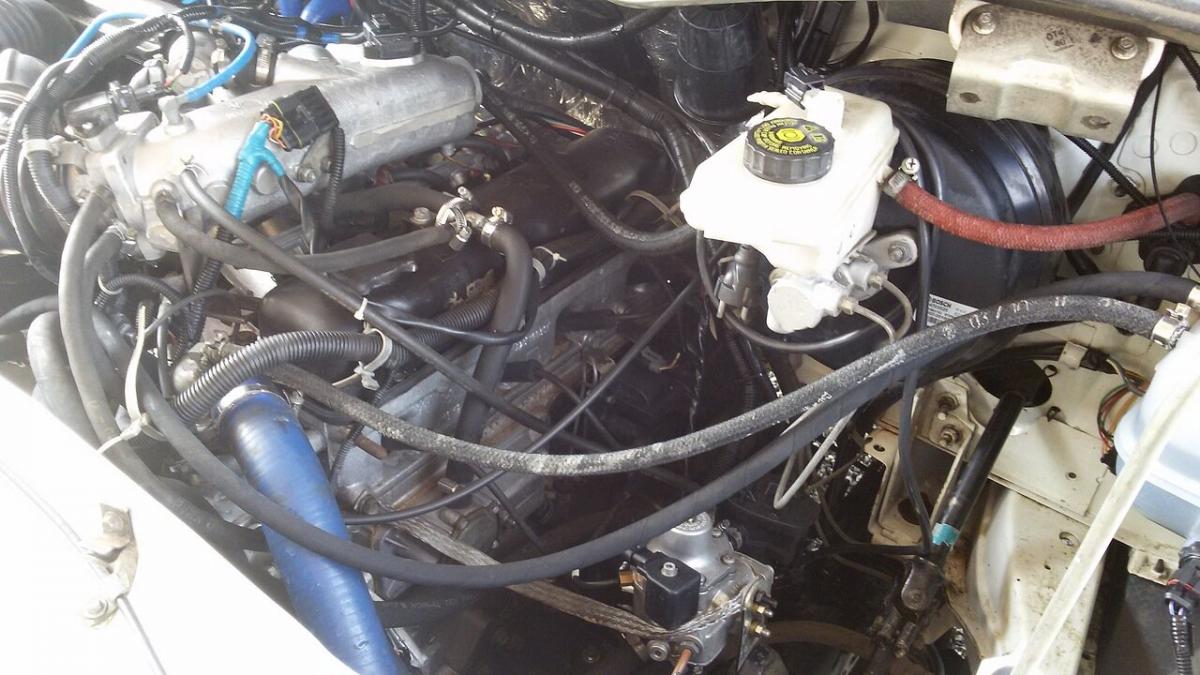

МОЗГ 67 Опубликовано 10 декабря, 2018 итак, для всех неравнодушных ) проблема заключалась в косяке установщиков газа: они врезали тройник подогрева перед дополнительной помпой, когда она включалась (при включении печки), то в редуктор уже не хватало антифриза Поделиться сообщением Ссылка на сообщение Поделиться на другие сайты
187 1 214 Опубликовано 11 декабря, 2018 Вот из-за этих б...езруких нормалные пацаны и ломают голову. Мне одно только непонятно, откуда у них клиенты берутся. Поделиться сообщением Ссылка на сообщение Поделиться на другие сайты
ZAN57 3 357 Опубликовано 11 декабря, 2018 (изменено) итак, для всех неравнодушных ) проблема заключалась в косяке установщиков газа: они врезали тройник подогрева перед дополнительной помпой, когда она включалась (при включении печки), то в редуктор уже не хватало антифриза Не совсем понятно- тройников же должно быть 2- подача, в зоне провышенного давления системы охлаждения, и обратка, в зоне пониженного давления, например, перед основной помпой. Перед элпомпой это конечно спорное решение. Но у меня врезано именно так, сразу на выходе с основной помпы, на подаче малого круга, а это и есть перед электропомпой. И так врезано у 99%. При этом всё работает, тк второй тройник обратки с редуктора врезан на обратке малого круга, непосредственно на всасе основной помпы. В этом случае разрежение на обратке основной помпы безусловно будет больше, чем разрежение электропомпы, даже на ХХ. Главное, чтобы на подаче и обратке редуктоа была разница давлений, тогда греться будет, пусть даже на несколько градусов ниже. Другое дело, это параллельное включение печек и редуктора, в результате и там и там падает скорость потока и, следовательно, теплоотдача. Недаром наши 2ве печки включены последовательно, в результате скорость большая, теплоты хватает обеим. При попытке переделать на параллельное включение- делает обе печки холоднее. А где второй тройник врезан? Нельзя рассматривать их в отрыве друг от друга.Можно улучшить. Во время ремонта ДВС установил танчик на башку и вывел шланг, пока заглушил- неудобно ковыряться в чужом цехе... Так же поставил штуцер и конец шланга на новую башку- она уже под Газель с ГБО- в верху башки, между 3 и 4 м цилиндрами снова начали делать вывод ОЖ с самой горячей зоны, как это было лет 40 подряд, потом прекратили... Там не высокая скорость потока (тк это примерно середина удаления потока от помпы, и самая дальняя точка, и часть тосола уходит чз отверстия прокладки ГБЦ в зоне 1, 2, 3 цилиндров назад на выход из ДВС) но зато самая высокая температура. Вот оттуда и выведу отдельно на ГБО, как сейчас и делают на газелях с ГБО. Скорости потока на редуктор хватит за глаза, тем более у него патрубки заужены по сравнению с печками, скорость на нем возрастет. А вывод с редуктора можно оставить там же, на всасе помпы. Но надо учесть- мои измышления по зонам врезки (подача и обратка) верны, а вот практика по конкретным точкам описана для 4216. У тебя 405 как я понял, надо привязать к нему. Изменено 11 декабря, 2018 пользователем ZAN57 Поделиться сообщением Ссылка на сообщение Поделиться на другие сайты
ZAN57 3 357 Опубликовано 11 декабря, 2018 Для тех у кого 4216- хочу соединить эти 2 вывода вместе (с верхней точки 3/4 цилиндров и с танчика) тройником и потом чз кран вывесчти на редуктор- прикрытием крана добиться баланса между малым кругом на печки и этими выходами- лишь бы на редуктор хватало на любых режимах, а лишнего и не надо- чтобы не садить скорость потока на печках. Поделиться сообщением Ссылка на сообщение Поделиться на другие сайты

МОЗГ 67 Опубликовано 11 декабря, 2018 ZAN57, подача на редуктор врезана до помпы, обратка после печки, поэтому при включении электропомпы в редукторе возникает противоток потоку основной помпы, полностью он его конечно не останавливает, но сильно уменьшает проблема не на газели, а на патрике, там 409, на газели гбо 2го поколения-милая , не выносящая мозг, система ) Поделиться сообщением Ссылка на сообщение Поделиться на другие сайты
187 1 214 Опубликовано 12 декабря, 2018 ZAN57,проблема не на газели, а на патрике, там 409, на газели гбо 2го поколения-милая , не выносящая мозг, система )Уже не помню как делал, но 6-ой год ГБО на УАЗике работает без проблем. Доберусь домой и напишу как подключен обогрев редуктора. Поделиться сообщением Ссылка на сообщение Поделиться на другие сайты
ZAN57 3 357 Опубликовано 12 декабря, 2018 (изменено) Как бы и где бы не подключать, алгоритм один- подача на ГБО в точке наибольшего давления- сразу на выходе с помпы мимо термостата, обратка с редуктора- в точке наименьшего давления, то есть на всасе помпы. Тогда элпомпа сильно ситуацию не изменит.Если подачу врежешь после элпомпы, то тогда элкран должен быть постоянно открыт. Если врежешь после печек, после тройника с элкрана, то тогда перепада давления между подачей и обраткой практически не будет. Изменено 12 декабря, 2018 пользователем ZAN57 Поделиться сообщением Ссылка на сообщение Поделиться на другие сайты
