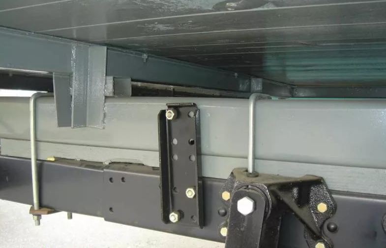

Друзья, интересно Ваше мнение по такому вопросу:
  1. Как часто подтягиваются стремянки крепления надстроек к шасси в тех конструкциях, где между фургоном и лонжеронами рамы установлены деревянные бруски.
  2. Когда стремянки подтягивают, что при этом делают с задними вертикальными кронштейнами, которые соединяют вертикальные полки лонжеронов рамы и продольных балок фургона. Ослабляют ли затяжку крепежа данного кронштейна?
Ваши отзывы прочитают непосредственно конструктора завода, Ваше мнение для нас очень важно!
Toyota007
Интересно,а сами конструктора не понимают,что эти пластины нужно отпускать полностью,иначе смысл подтяжки стремянок полностью пропадает.
Дерево же дает усадку,а пластины будут держать кузов в воздухе.

Сами конструктора понимают. Вопрос - делают ли это в эксплуатации и как часто...
PS: дерево не только дает усадку, но и может разбухнуть в определенных условиях.

стоит вместо дерева резина, причем заводское исполнение, с будкой изотерм, подтягивали только раз, на нулевом то, больше в ревизии не нуждался данный элемент
Валерий(69)
Я так понимаю, что это пластина служит для того, чтобы будка не сместилась при прослаблении стремянок. Ну так и сделать с одной стороны овальные отверстия с учетом просадки дерева.

Если дерево разбухнет,это не так страшно как если дерево усохнет.
Разбухшее дерево от сырости стремянки не порвет,а крепление будет лучше зажато.У меня дед перед большой колкой дров на ночь всегда топор клал в ведро с водой,по этой причине.
Да кстати,сколько не видел новых авто,завод применяет под эти дела не просохшую сырую древесину,потом древесина просыхает естественным путем,и гайки на стремянках можно затягивать пальцами.
Так,что мое мнение, пластины боковые нужно делать с овальными отверстиями под усадку дерева.

Саня,у кого видел,кто сам будку переделывал,или кузов.так там дерева нет.и нет такой дикой высоты кузова над рамой.укладывают на толстую транспортёрную ленту или её подобие.и да,стяжки делают самодельные,П образное сечение плоское.а не из прутка гнуто.по отзывам такая конструкция надёжней.

1. Один раз после покупки, дальнейшие попытки результатов в общем то не приносят
2. После установки на валдай нормального подрамника взамен заводского исполнения, ´уши´ эти были выкинуты как букет невесты неглядя в кусты, после чего только на креплении кузова стремянками к раме через березовые прокладки отъездил 6лет с перегрузом и был благополучно продан. Это практика.
В теории если прокладка сделана из плотного дерева, усадка будет только при первичной протяжке

На прошлой машине при замене подрамника на более приличный эту деталь у меня удалили напрочь.Отсутствия,равно как в прошлом и присутствия оной детали никак не ощутил.Но однозначно думаю,что отверстия должны быть такими,чтобы учитывать усадку-разбухание брусков.А вообще,по мнению конструкторов ГАЗа для чего эта штука?

Тут плюсов мало, только что отвернуть можно (правда, зачем - не ясно). Из минусов: если перевернуть стремянку, то пруток будет гнуть раму, а не швеллер фургона. А если уж надо снять - срезал и поставил новую. Не сильно дорогая деталь. Если боишься порвать куртку, срежь болгаркой хвосты.

К верхней полке рамы крепятся кронштейны б/бака, верхние кронштейны задних амортов да ещё, если рама с удлиннителями. Как всё это выровнять транспортёрной лентой? Тут без прокладочных брусков не обойтись. Другое дело, что они должны быть, по возможности тоньше и из твёрдой древесины. Я себе берёзовых не нашёл, пропитал отработкой еловые.
А щёчки держат надстройку не только поперёк, но и вдоль, что б не заелозило по раме при ослаблении стремянок. У ГАЗонов были шикарные щёчки на семь болтов и брус под кузовом 200мм совсем не из красного дерева. И как то всё это держалось. Может стремянки были не китайские?
