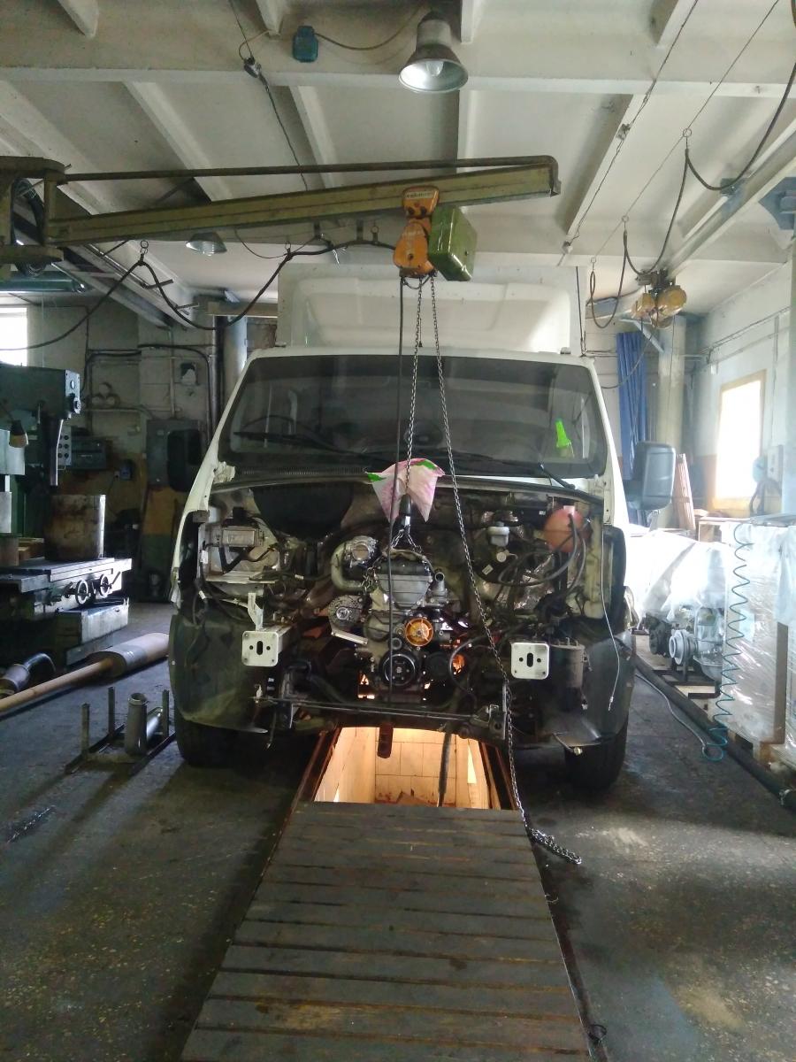

У меня на Эвотеке в 30000км сломало колено, в сервисе поставили новое колено УМЗ в итоге 75000км общий пробег и снова в этом же месте сломало... Сейчас гоняю на ЗМЗ 409ПРО
Ivan Rogozin
а как ты змз засунул? мозги проводку где брал?
грузоперевозчик
В Заволжье Нижегородской обл, все установил. Но сначало хотел в Воронеже у Петровича, далеко думал не доеду до Воронежа и срочно надо было...

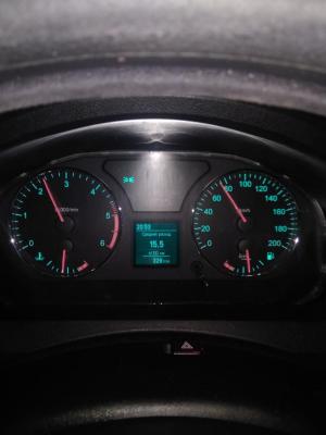

грузоперевозчик, Панель приборов и мозги от эвотека остались?
грузоперевозчик
Нет все от Патриота
Вовик
Нет все от Патриота
Можешь фото сделать,как панель приборов в торпеду встала.
грузоперевозчик
Я с телефона пишу в личку напиши свой номер васапа, скину...
Ivan Rogozin
тут бы всем посмотреть , как у тебя получилось
грузоперевозчик
  • Нравится 3
Вовик
Плохо видно,щелей вокруг приборки нет?
грузоперевозчик
Есть

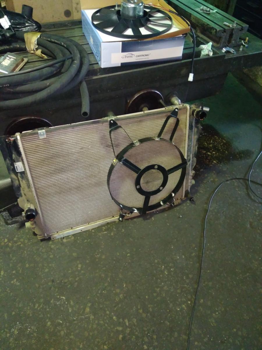

gazelist56
рамка вентилятора слишком хлипкая. и сам вент желательно с косыми лопастями. меньше гудит и больше производительность.
сколько проехал на ПРО? Сравни с эво.
Вовик
Вент желательно БОШ,хотя и Лузар,что на фото,тоже ходит нормально,если в пробках постоянно не стоять.
газель2005
Вовик, Дешевле с японки и надежнее.
Ivan Rogozin
Вовик,"Если" это значит пипец!
бош 7 лопастей с опеля ,номер где то записан,фишка как у волговского
MAGNUS
Не знаю, какой у меня, но не бош. Лопастей больше 10 (не считал). Работает бесшумно, скидывает быстро. На другой машине лузар, шумный и потребляет тока много.
Фишку и обрезать можно, соединить на клеммы.

Мне обошлось 240т.р.Сегодня греть времени небыло, поехал в итоге через 20км температура в гору пошла, вентилятор не сработал...даже аварийка запищала, я газку потдал температура упала, так доехал до дома... Антифриз литра 3 выкинуло... Фишки все подергал, вентилятор на прямую крутит, антифриз долил день поработал нормально. Первый сбой за 26000км
А вентилятор точно очень шумный. Может принудительный на помпу поставить? Да и термостат надо поменять, заводской 82?

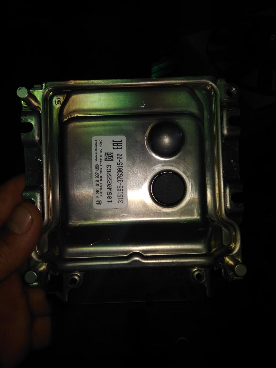

victor5116
Нет все от Патриота
М86. Нафиг бы он нужен.
грузоперевозчик
Что такое М86
victor5116
Что такое М86
Ой ступил, это ЭБУ профи, сори.. Аналог БОШа без ДФ, проблем с ГБО может нарисоваться, если нужно.

Вовик
Датчики включения вентилятора в верхнем патрубке не самый надежный вариант.Много брака в самих датчиках.Надо от иномарки подбирать.Еще лучше взять управление вентом с мозгов.Не знаю правда есть такая возможность или нет на этом варианте ЭБУ. Термостат у меня ТАМА на 88° круглый год,ни чего не кипит летом в Московских пробках,машина бизнес.
Игорь85
еще  лучше  виско-муфту,  поставить,  не  надо  ни  каких  датчиков.
Вовик
Я пробовал,мне не понравилось,она тоже шумит,не так как принудиловка,но тоже заметно. Я мотор часто до высоких оборотов кручу.
