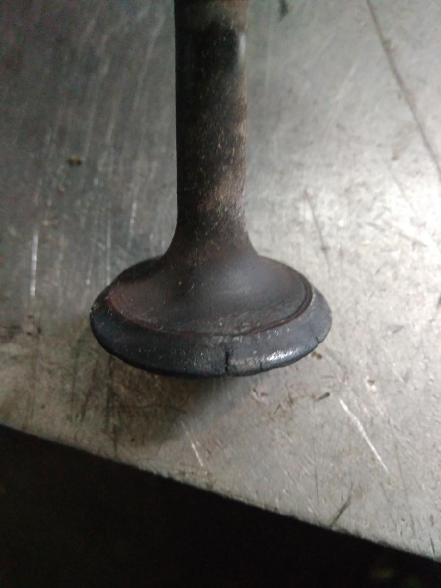

Ну вот у меня и вылезла проблемам.При холодном пуске стало колбасить двиган и загорается ЧЕК...Пропуски второго цилиндра...Поменял свечи,катушки,дымом проверил на под ос форсунок...Все тоже самое.Просторы интернета с форума УАЗ,пишут притирка клапанов нужна,типо их на заводе молоточком вбивают.Компрессия 10...9.5.12...10...Пробег 58000км.

грузоперевозчик,. так я говорил.А то тут все криво установленный газ кричали.
Это массовый косяк змз.
Crady
не совсем косяк.на бензине ходят очень долго.но изменили материал сёдел,он почему то на газу очень мало ходит.видимо экономия обуяла.при ремонте меняю сёдла сразу на чугунину,вот тогда проблемы уходят.а так сёдла странные,очень плохо режуться,притирать их вообще сказали надо на больших оборотах,но с газом всё равно "не дружат." но повторю,на одном бензине нет проблем.

Ну вот второй цилиндр,хана клапану..
