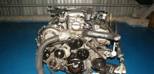

aut96 127 Опубликовано 6 мая, 2019 Тоже интересует тема за 3 уз или 409 про. Могу ошибаться, но где то на просторах инета слышал, что предпочтительнее ставить на узет пары 4.55 или 5.1. У кого есть опыт перехода на грузовые пары? Поделиться сообщением Ссылка на сообщение Поделиться на другие сайты
Игорь85 704 Опубликовано 6 мая, 2019 Тоже интересует тема за 3 уз или 409 про. Могу ошибаться, но где то на просторах инета слышал, что предпочтительнее ставить на узет пары 4.55 или 5.1. У кого есть опыт перехода на грузовые пары?стоит 4092-10, пары 5,125. кпп волга. Поделиться сообщением Ссылка на сообщение Поделиться на другие сайты
Crady 8 611 Опубликовано 6 мая, 2019 Могу ошибаться, но где то на просторах инета слышал, что предпочтительнее ставить на узет пары 4.55 или 5.1.там родная пара вообще 3.27 так то.дальше уж думай сам. Поделиться сообщением Ссылка на сообщение Поделиться на другие сайты
aut96 127 Опубликовано 6 мая, 2019 там родная пара вообще 3.27 так то.дальше уж думай сам. Тут понятно, если для джипа или твоего, то норм, а здесь работа другая. Поделиться сообщением Ссылка на сообщение Поделиться на другие сайты
Crady 8 611 Опубликовано 6 мая, 2019 Тут понятно,если понятно,то потом вопросы почему такой расход надо оставить при себе.ну или прошить эбу именно под работу на газели.то есть с учётом главной пары с другим передаточным. 1 Поделиться сообщением Ссылка на сообщение Поделиться на другие сайты

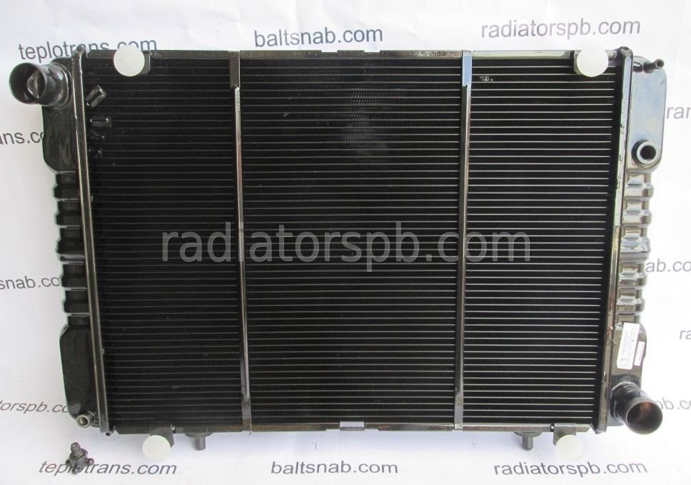

lkjhg 6 Опубликовано 14 августа, 2019 (изменено) Тоже планирую 4216 сменить на 3uz. В какой нибудь конторе.. но там пока сам не поймешь.. все будет сделано через зад.. и при этом за твои деньги... Пока две проблемы гп и радиатор.. Часто чтобы сохранить унификацию с машинами ГАЗ ставят типа Газелевский радиатор.. ну как газелевский.. Нужен левый верх.. правый низ.. долго искал... нечто похожее.. ставилось на штайер газель.. ориенбург.. двухрядные.. 3302-1301010-35 С ГП траблы.. говорят.. недавно вышел или задний редуктор на некст/бизнесы 3.9 (НЕ ВОЛГОВСКАЯ) или сама ГП. но ни того.. ни другого пока не найти( Изменено 14 августа, 2019 пользователем lkjhg Поделиться сообщением Ссылка на сообщение Поделиться на другие сайты
52RUS 1 855 Опубликовано 14 августа, 2019 давно уж всё придумано, от тлк80 радик Поделиться сообщением Ссылка на сообщение Поделиться на другие сайты
lkjhg 6 Опубликовано 14 августа, 2019 8 минут назад, 52RUS сказал: давно уж всё придумано, от тлк80 радик Каталожный номер есть? И как обойтись радиатором на а650? Поделиться сообщением Ссылка на сообщение Поделиться на другие сайты
52RUS 1 855 Опубликовано 14 августа, 2019 в йутубэ всё есть нва моторс свапзона свапточка и так далее, устанешь смотреть Поделиться сообщением Ссылка на сообщение Поделиться на другие сайты
lkjhg 6 Опубликовано 14 августа, 2019 (изменено) 5 минут назад, 52RUS сказал: в йутубэ всё есть нва моторс свапзона свапточка и так далее, устанешь смотреть Да...именно нва.. именно радиатор от штаера.. на акпп они ставят змеевик от умз/змз патриота (маслянный радиатор). На все вопросы.. что это не радиатор.. это трубка согнутая.. Ответ: У всех все работает не еби мозги. Васян такой тяжелый в общении человек.. Изменено 14 августа, 2019 пользователем lkjhg Поделиться сообщением Ссылка на сообщение Поделиться на другие сайты
