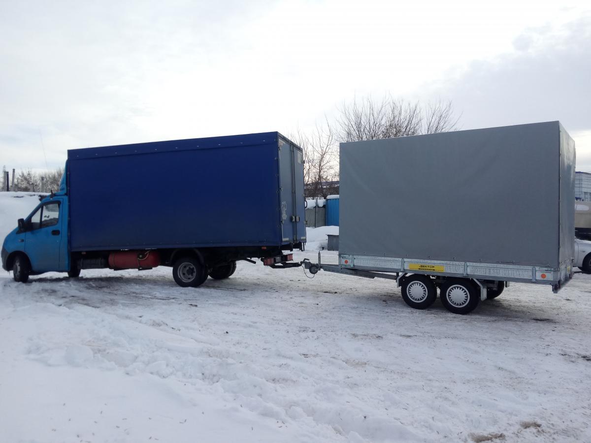

Sobolist73 17 Опубликовано 3 марта, 2019 В 27.02.2019 в 08:55, Игорь85 сказал: продолжение когда будет. Промежуточные итоги. Съездил в Краснодар с прицепом. Прицеп 3.5 /2/2.3 дшв. общий вес загрузок не более 1,5 тонны. туда мебель, обратно игрушки и профиль аллюминевый. К скорости привык крейсерские 90-100)))) расход 22-23. больше скорость - меньше расход)) сам в шоке)))))) это еще с умирающими кислородниками ( наверно)вот мой пипелац))вот мой пипелац ( попытка №2))) 1 Поделиться сообщением Ссылка на сообщение Поделиться на другие сайты
cazemir 764 Опубликовано 3 марта, 2019 Sobolist73 сказал: больше скорость - меньше расход)) сам в шоке)))))) это еще с умирающими кислородниками ( наверно) близко значит к оптимальным оборотам, ты глянь может, наибольшей скорости расход меньше будет? Поделиться сообщением Ссылка на сообщение Поделиться на другие сайты
