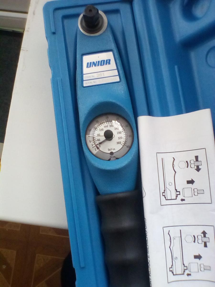

Денис16i
Я вот такой купил, но пока ещё не чего не тянул.
Берси
Нормальный малыш - до 4х кг тянет. удобен тем что можно тянуть с двух сторон.
Денис16i
купил не много не то что хотел, специфичен
