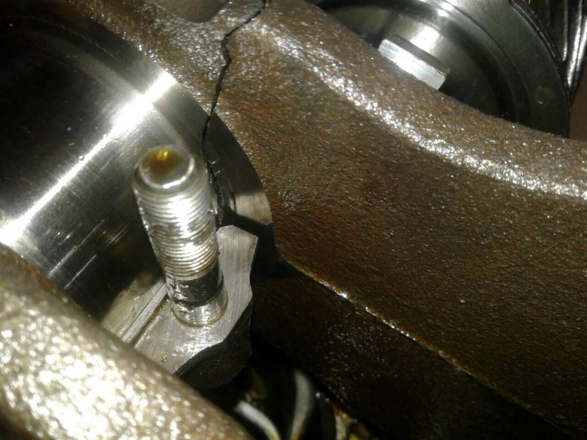

Ну собственно вопрос в названии темы. Все счастливые обладатели двигателей семейства А274(5) отпишите, были и у вас проблемы с поломкой коленвала, в каком месте и на каком пробеге. Может даже не единожды повезло кому
Изменено пользователем 52RUS
грузоперевозчик
У меня в 35000км.Вторая поломка в 69000 даже не стал ремонтировать ,установил ЗМЗ409ПРО...

У товарища то ли на 25000,то ли на 40000 примерно колено лопнуло.

Да не в них похоже дело, а в блоках
Собирать будут дилеры, колено свое поставят

Я ставил колено УМЗ4216 не выдержало.Надо комлектом менять с блоком.Я не послушал ребят с сервиса...

Интересно а как так накосячить можно с блоком, чтоб колено ломало?
Кирилл
Получается, деформируется блок и ломает колено???
alexgop
да... если блок теряет жесткость то пастель коленвала будет плавать. причем если померить соосность всех бугелей то она будет в норме.

Уже ,такое колличество людей с этой поломкой. Соберитесь группой, напишите письмо коллективное на завод по проблеме, подключите представителя завода. А , то меняют по гарантии ,а гарантию не дают что не сломает вал. У брата Мазда СХ -5, через пять лет эксплуатации, отозвали для замены амортизаторов двери багажника, якобы слабые были. А тут ,конкретная ,массовая проблема с мотором. Или это продукция группы ГАЗ и все обращения напрасны?

Может они и знают, но по письменному запросу должны , дать письменный ответ, просто все пользуются гарантийной заменой и довольны, а проблему это не решает. Случай массовый и должно быть принято решение по этой проблеме. Тема создана , как опрос, участвуют те , кто в Клубе, конечно эта капля в море, но хоть какая то статистика, по которой можно составить письмо на Завод. Кто-то задавал вопрос представителю завода, что он отвечает?

Это уже не шуточки. Если на обгоне это колено развалится?

ЗаСтучит мотор,со страху и непривычки можно испугаться и бросить руль.
А так,можно ехать несколько сотен километров точно.

а человек может и не понять.если не клинанёт.приезжал один.всё на что жаловался.как то не так мотор работает.это тот что почти месяц со сломанным коленом ездил
ZAN57
Фига себе... Так у него все 4 цилиндра работали что ли? Ну 3 и 4й понятно, зацеплены за КПП. а 1 и 2то почему не провернулись при взрывах?
rusgg
Пока часть колена не упадет в катер,мотор будет работать
52RUS
Нанотехнологии
Он вапще может без колена работать
  • Нравится 3
ZAN57
Не понятно с 1 и 2 цилиндрами, если посередине лопнул. Ведь крутящий момент на КПП как передается? Или за счет неровностей излома?
ППЦ!
Toyota007
А давление масла то как будет?
