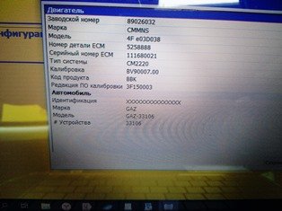

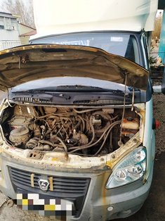

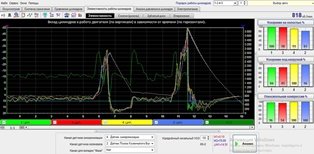

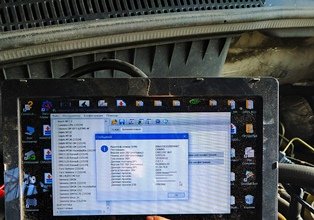

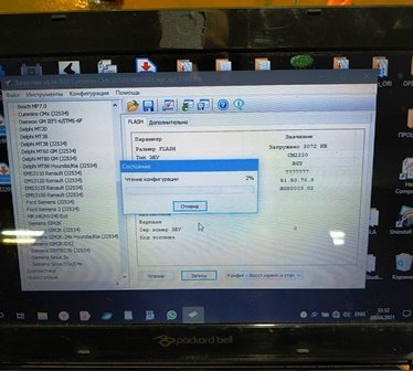

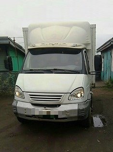

levikspb 17 Опубликовано 24 мая, 2020 (изменено) Заехал Валдай (газ 33106) cummins 3.8 Прошиться - поднять лошадок и крутящий момент. Изменено 24 мая, 2020 пользователем levikspb Поделиться сообщением Ссылка на сообщение Поделиться на другие сайты

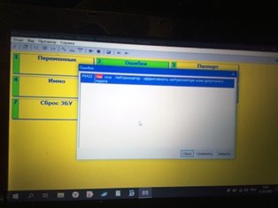

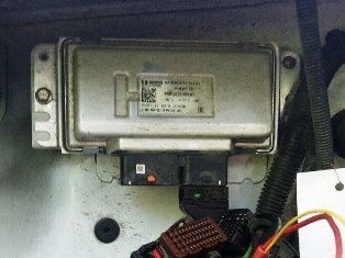

levikspb 17 Опубликовано 24 мая, 2020 (изменено) Газель Бизнес 2020. Двигатель Эвотек А2755 битопливный Евро-5 , блок управления Микас 12 с прошивкой UE 2014_12.Автомобиль ещё на гарантии, пробег 5000 км. Загорелся "чек" P0422 -эффективность катализатора ниже порога... Случай, естественно, признан негарантийным "Виноват", конечно же владелец , оффы объяснили кривым топливом .Ремонт за свой счет, да и диагностику с мойкой конечно нужно оплатить . Ну а наша задача сегодня просто убрать контроль за катализатором (перевести на Евро 2) для его последующего удаления.Данный идентификатор достаточно часто встречается, так что прошивка есть в наличии и весь процесс занимает минимум времени. Изменено 24 мая, 2020 пользователем levikspb Поделиться сообщением Ссылка на сообщение Поделиться на другие сайты

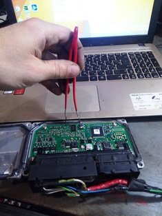

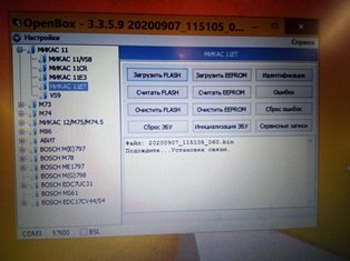

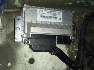

levikspb 17 Опубликовано 6 сентября, 2020 (изменено) Газель Бизнес ЗМЗ-405, удален катализатор и второй лямбда-зонд.Подготовлена динамичная прошивка версии Евро-2, с ранним включением вентилятора.Эбу Микас 11ЕТ производства Элкар в урезанной версии не программируется через диагностический разъем, только со вскрытием. Изменено 6 сентября, 2020 пользователем levikspb Поделиться сообщением Ссылка на сообщение Поделиться на другие сайты

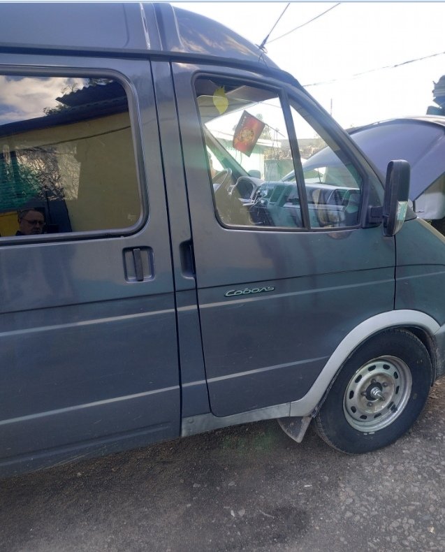

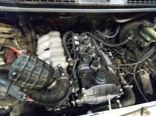

levikspb 17 Опубликовано 7 сентября, 2020 (изменено) Необычный Соболь. Приобретён нынешним владельцем с аукциона, так что ничего про него не знает, кроме того, что и так видно. Пробег по одометру - 80000. Проблем как таковых нет, но хочется двигатель посмотреть и, по возможности, улучшить его работу.Двигатель УМЗ-4216 чисто бензин, работает достаточно ровно, на газ реагирует адекватно, без провалов. Сканер ошибок не показывает, а самое главное и удивительное - газоанализатор на холостых и средних (уже устоявшихся) оборотах показывает 0% СО при великолепном горении смеси (15.5% СО2 при норме даже для легковых современных автомобилей от 14.5 до 16%). То есть катализатор жив и прекрасно работает, что редкость даже для новых Газелей.Блок управления - Микас 12.3 со старым и глючным программным обеспечением (R15).Обновляем ПО до R24 и заливаем тюнинг на основе М124...F70 (у машины даже датчик фазы адекватно работает!).Заодно температуру включения вентилятора традиционно снизили до 92 градусов. Изменено 7 сентября, 2020 пользователем levikspb 1 Поделиться сообщением Ссылка на сообщение Поделиться на другие сайты

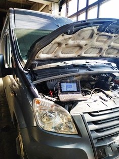

levikspb 17 Опубликовано 9 сентября, 2020 (изменено) Газель Бизнес УМЗ-421647 E4 , Микас-12 софт UE9003_06, Пропан-Бензин , чек по катализатору, отключение цилиндров из-за пропусков воспламенения, вялая динамика с самого завода. Машина полностью обслужена и удален каталик, СТО "АРМ" Ванеева 10.Прошьем динамичной версией евро-2, с уменьшенной фиксацией пропусков для стабильной работы. Получилась пушка. Изменено 9 сентября, 2020 пользователем levikspb 1 Поделиться сообщением Ссылка на сообщение Поделиться на другие сайты

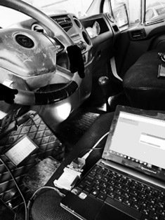

levikspb 17 Опубликовано 12 сентября, 2020 (изменено) Газель Некст 2019, Эвотек, Микас12. Софт UE2014_11В ошибках: P0443 Неисправность цепи клапана адсорбераP0141 Нагреватель датчика кислорода 2P0422 Эффективность нейтрализатора .В истории: Замена шестерни распредвала, замена клапана адсорбера, не четкость педали газа, увеличенный расход горючки. Диагностика по мотору :давление топлива, замер цо и т.д. в норме -вопросов нет.Прошьем динамичной версией евро-2, без адсорбера и катализатора в комплектации. Изменено 12 сентября, 2020 пользователем levikspb Поделиться сообщением Ссылка на сообщение Поделиться на другие сайты

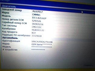

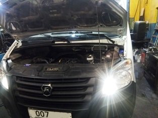

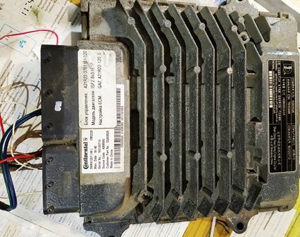

levikspb 17 Опубликовано 24 сентября, 2020 (изменено) Газель Некст ,камминз Евро-5, 2018, пробег 150ткм.Аварийный режим, обороты двигателя ограничены до 1200 и все.Закупорен сажевый фильтр, регистрация соответствующих ошибок по регенерации и состоянию сажевого фильтра.Полечим, решение отработано. Прошьем версией без Егр и сажевого фильтра, сам фильтр выбьем. СПб, Ириновский 9к3, WhatsApp +79112300564 Изменено 24 сентября, 2020 пользователем levikspb Поделиться сообщением Ссылка на сообщение Поделиться на другие сайты

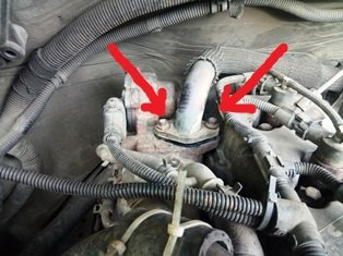

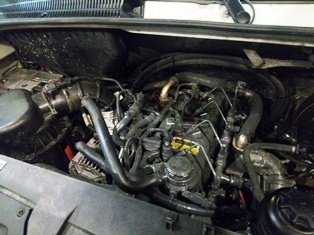

levikspb 17 Опубликовано 27 октября, 2020 (изменено) Газель Некст ,Камминз, 2015, Евро-4. Приехала просто прописать новые форсунки, на старых перестала тянуть и запускалась с трудом. По словам водителя два месяца уходит антифриз, 1 литр примерно за 3 дня, течей не обнаружено. Самый простой способ проверки утечки антифриза через Егр, отвернуть соединительный патрубок. Так и есть , наглядно видно в патрубке егр капельки антифриза. Пропишем форсунки, егр заглушим, антифриз отключим от охладителя клапана. Машинку прошьем версией без Егр, добавим лошадок до 148. СПб, Ириновский 9к3, WhatsApp +79112300564 Изменено 27 октября, 2020 пользователем levikspb 1 Поделиться сообщением Ссылка на сообщение Поделиться на другие сайты

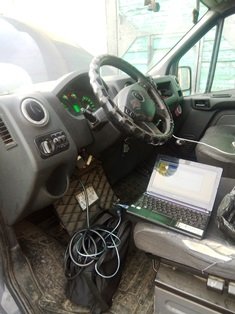

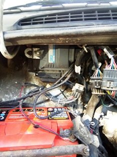

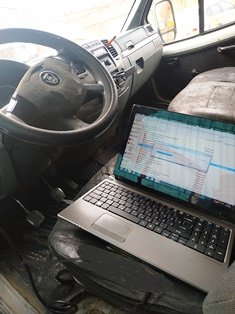

levikspb 17 Опубликовано 29 ноября, 2020 (изменено) Интересный случай произошёл недавно. Пригласили нас разобраться с проблемой запуска двигателя. Газель Next с эвотеком. Двигатель перебрали. Стартер крутит совершенно нормально, аккумулятор - заряжен и с готовностью этот заряд отдаёт. В момент прокрутки искры и импульсов на форсунках нет. Количество попыток - непредсказуемо, но в какой то момент двигатель вдруг заводится и дальше уже работает совершенно нормально, причём разницы никакой - был он изначально холодный, или мы его прогрели, заглушили и снова пытаемся завести. Подключившись осциллографом к датчику положения коленвала, видим сильно зашумленный сигнал. Сразу возник вопрос - это такой сигнал рождает неисправный датчик, или же какой то мощный источник электромагнитного излучения так влияет на сигнал. Под подозрение попал стартер. Чтобы это проверить, нам надо было посмотреть этот же сигнал, но на работающем двигателе, что мы и сделали. Сигнал искажений не имел! Заодно провели тест эффективности цилиндров, чтобы засвидетельствовать качество ремонта двигателя, которое оказалось на должном уровне. После замены "совершенно нормального" стартера на новый, но исправный - машина стала заводится как ей и положено. Изменено 29 ноября, 2020 пользователем levikspb Поделиться сообщением Ссылка на сообщение Поделиться на другие сайты
L2140 1 677 Опубликовано 29 ноября, 2020 В 29.11.2020 в 08:10, levikspb сказал: После замены "совершенно нормального" стартера на новый, но исправный - машина стала заводится как ей и положено. снятый стартер модель и изготовитель? падение напряжения в ЭБУД при прокрутке? Поделиться сообщением Ссылка на сообщение Поделиться на другие сайты
levikspb 17 Опубликовано 29 ноября, 2020 Стартер с завода, падение напряжения при прокрутке до 10,8в. Если с бустером то не ниже 11,6. Эффект тот же. С новым стартером все гуд. 1 Поделиться сообщением Ссылка на сообщение Поделиться на другие сайты

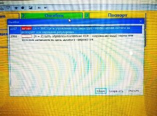

levikspb 17 Опубликовано 2 апреля, 2021 (изменено) Отработали на выезде, СТО "AutoDok", Газель Некст, Камминз, 2015г.в.,Горит красный чек, по диагностике в ошибках клапан егр. Лечение стандартное:Клапан егр заглушим, блок управления прошьем версией без егр, заводская версия 120л.с., как бонус поднимем до 148л.с. Машина конторская, установим ограничение скорости до 100км/ч. СПБ, Ириновский 9к3, whatsApp +79112300564 Изменено 2 апреля, 2021 пользователем levikspb Поделиться сообщением Ссылка на сообщение Поделиться на другие сайты

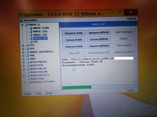

levikspb 17 Опубликовано 12 апреля, 2021 (изменено) Газель Некст, Камминз, 2019, Е5.Машина встала, аварийный режим, красный чек, в ошибках клапан егр и сажевый фильтр, последний забился наглухо.Блок управления привезли отдельно на стол. Прошьем версией Е3, без ЕГР и сажи. СПБ, Ириновский 9к3, whatsApp +79112300564 Изменено 12 апреля, 2021 пользователем levikspb Поделиться сообщением Ссылка на сообщение Поделиться на другие сайты

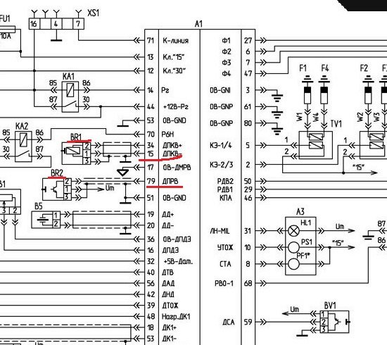

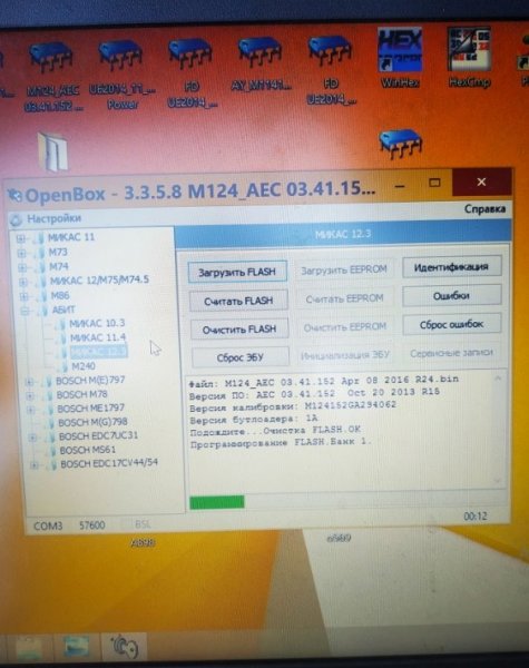

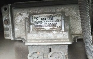

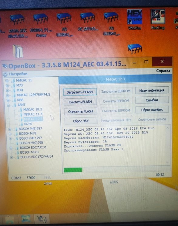

levikspb 17 Опубликовано 26 апреля, 2021 (изменено) Газель микроавтобус 2013, с двигателем УМЗ 4216, блок управления Микас 12.3 и прошивкой М124...GA...062Жалобы опять же на сильные рывки при движении с постоянной скоростью. Были случаи закипания охлаждающей жидкости.Отсутствует адсорбер и катализатор.В ошибках - датчик фазы. Он то и был в этот раз основным "виновником". Даже не сам датчик, а его внешняя схожесть с датчиком положения коленвала, который и был установлен вместо датчика фазы.В итоге - датчик поменяли обратно на ДФ, снизили до 92 градусов температуру включения вентилятора, адсорбер исключили из прошивки, и всё это на основе мода м124...GA...F70 Евро 2 с более свежим базовым ПО R24. Подкорректировали угол опережения зажигания для оптимальных режимов работы двигателя. СПБ, Ириновский 9к3, whatsApp +79112300564 Изменено 26 апреля, 2021 пользователем levikspb Поделиться сообщением Ссылка на сообщение Поделиться на другие сайты
L2140 1 677 Опубликовано 26 апреля, 2021 В 26.04.2021 в 06:33, levikspb сказал: В итоге - датчик поменяли обратно на ДФ а не лучше бы "мод" ставить на основе ПО без ДПРВ ? Чтобы исключить лишние движения при ремонте и вероятные проблемы при эксплуатации. 1 Поделиться сообщением Ссылка на сообщение Поделиться на другие сайты
levikspb 17 Опубликовано 27 апреля, 2021 В 26.04.2021 в 11:32, L2140 сказал: а не лучше бы "мод" ставить на основе ПО без ДПРВ ? Чтобы исключить лишние движения при ремонте и вероятные проблемы при эксплуатации. Да, конечно можно и 170 ПО прошить. Но принято решение восстановить исходную комплектацию. Поделиться сообщением Ссылка на сообщение Поделиться на другие сайты
vlad75 348 Опубликовано 27 апреля, 2021 В 26.04.2021 в 06:33, levikspb сказал: Даже не сам датчик, а его внешняя схожесть с датчиком положения коленвала, который и был установлен вместо датчика фазы. А в чем их несовместимость? Они же только длинной проводов оличаются. Поделиться сообщением Ссылка на сообщение Поделиться на другие сайты
levikspb 17 Опубликовано 27 апреля, 2021 В 27.04.2021 в 13:41, vlad75 сказал: А в чем их несовместимость? Они же только длинной проводов отличаются. Датчики разные. 1 Поделиться сообщением Ссылка на сообщение Поделиться на другие сайты

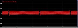

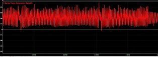

levikspb 17 Опубликовано 30 апреля, 2021 (изменено) Газель Бизнес с УМЗ 4216 Евро 4, блок управления Микас 12.3.Автомобиль только после ремонта. Установлена новая шестерня распредвала и новый датчик фазы (ДПРВ), но моросит мозг. При нажатии на педаль газа - явно выраженные пропуски воспламенения. В движении сильно дёргается. Разгадка в снятой осциллограмме . Датчик фаз искажает сигнал и эбу вываливается в аварию, выключая цилиндры.Лечение : софт на базе М124...GA...170 уже без ДФ , понизим до 92 градусов температурой включения вентилятора. СПБ, Ириновский 9к3, whatsApp +79112300564 Изменено 30 апреля, 2021 пользователем levikspb Поделиться сообщением Ссылка на сообщение Поделиться на другие сайты
vlad75 348 Опубликовано 1 мая, 2021 (изменено) Ой. Если датчик РВ искажает сигналы- почему бы его не поменять? Если ЭБУ отключает цилиндры- причем тут датчик фаз? Может датчики кислорода надо смотреть? Либо свечи поменять? Изменено 1 мая, 2021 пользователем vlad75 Поделиться сообщением Ссылка на сообщение Поделиться на другие сайты
