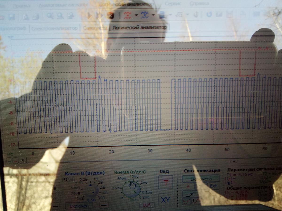

Приехала машинка с горящим чеком, подключили диагностику. Есть ошибка по синхронизации ДПКВ и ДПРВ, пропала тяга. Хозяин сам перебирал движок. Уверял, что все стоит четко. Ну четко ,меняем дпкв. Ошибка не уходит. Проверяем осциллом на скорую руку.  Метки не поместам.все проблема определена.

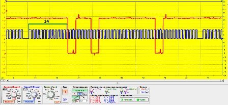

Да , вот похожая ситуация. Ошибка по синхронизации валов. Водитель уже сменил по кругу кучу датчиков. Осцилл в помощь. Распед должен попадать на 11 зуб, а на деле попадает на 14. Это к вопросу "че" -проверка правильности установки валов без разбора .
