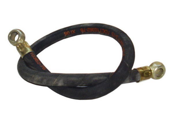

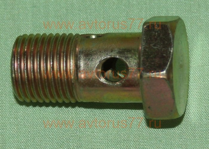

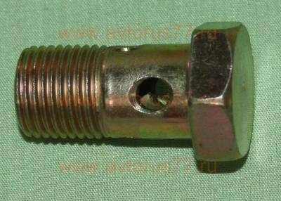

aller 23 Опубликовано 22 мая, 2019 нагнетательный шланг на гур сделали такого типа под два фитинга banjo. Под болты с отверстиями соответственно. 1 Поделиться сообщением Ссылка на сообщение Поделиться на другие сайты

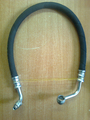

Вовик 871 Опубликовано 22 мая, 2019 Не такой штуцер с одной стороны у тебя. В насос вкручивается вот такой как слева. Поделиться сообщением Ссылка на сообщение Поделиться на другие сайты
aller 23 Опубликовано 22 мая, 2019 (изменено) Не такой штуцер с одной стороны у тебя. В насос вкручивается вот такой как слева. Вот засада. Как узнать размер штуцера ? или на нагнетательных шлангах если будет написано бизнес, они все одинаковые будут? на картинке мой вариант ? Изменено 22 мая, 2019 пользователем aller Поделиться сообщением Ссылка на сообщение Поделиться на другие сайты

aller 23 Опубликовано 22 мая, 2019 Мне бы еще понять , создаст ли гур необходимое давление с этими болтами. Там же прямого прохода нет получается. С завихрениями через отверстия. Для гидравлики это как то важно или нет.? Поделиться сообщением Ссылка на сообщение Поделиться на другие сайты
Вовик 871 Опубликовано 22 мая, 2019 на картинке мой вариант ?Нет это от бизнеса с насосом ZF.Я тебе выше писал как сделать. Берешь свой старый шланг,если он не тек,покупаешь вот такойназывается он Штуцер ГУРа угловой 3110 (2 резб.)И под эту трубку просишь обжать на свой шланг ответную часть.Или купи новый шланг для 405 и обожми на него тот штуцер,который к рулевому механизму прикручивается от своего родного шланга.Последний вариант проще. Поделиться сообщением Ссылка на сообщение Поделиться на другие сайты
