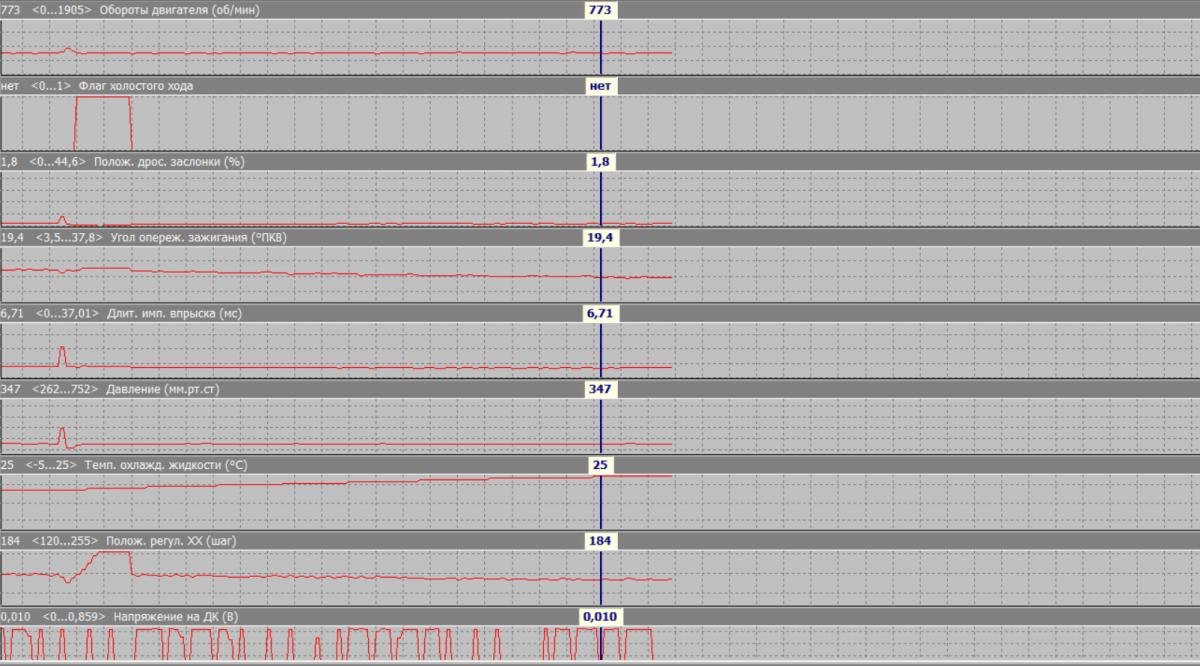

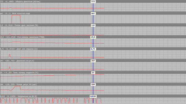

cxem 118 Опубликовано 29 ноября, 2023 MIKAS 10.3.0 AEC 02.33.151 Feb 24 2012 R71 22 04 2012 01000014EF9194 Заводиться только с педали газа? нет признака ХХ Поделиться сообщением Ссылка на сообщение Поделиться на другие сайты
mishem 1 188 Опубликовано 29 ноября, 2023 5 минут назад, cxem сказал: Заводиться только с педали газа? Да 6 минут назад, cxem сказал: нет признака ХХ Что за это отвечает? 14 минут назад, cxem сказал: Заводиться только с педали газа? С педали газа заводилась и когда были прогревочные обороты. Грубо говоря через раз... До этого была газелька, за руль садиться не надо было. На этой так не выходило, все время лез за руль. :( Или брешу... Сижу вспоминаю, вроде заводил летом не залазия за руль, но все равно по моему приходилось рукой до педальки тянуться что б газануть. Не точно. Не вспомню уже. Память дырявая и все в голове поперемешалось... Поделиться сообщением Ссылка на сообщение Поделиться на другие сайты
cxem 118 Опубликовано 29 ноября, 2023 на ДПДЗ надо снижать напряжение до 0,4 вольт Я круглым напильником одно ухо точу Поделиться сообщением Ссылка на сообщение Поделиться на другие сайты
mishem 1 188 Опубликовано 29 ноября, 2023 @cxem я только новый поставил. Как и где точить? 1 минуту назад, cxem сказал: на ДПДЗ надо снижать напряжение до 0,4 вольт Я его воткнул на скорую руку, только после прочитал, что его ставить нужно не абы как. Может попробовать сначала поставить как надо? Поделиться сообщением Ссылка на сообщение Поделиться на другие сайты
vlad75 348 Опубликовано 29 ноября, 2023 Проверьте, до конца ли закрывается дроссель. Там болтик регулировочный под мелкий ключ и контрогаечка. Поделиться сообщением Ссылка на сообщение Поделиться на другие сайты
cxem 118 Опубликовано 29 ноября, 2023 @mishem OpenDiag Mobile вроде должен показывать напряжение на ДПДЗ @vlad75 Руки бы оборвать за такой совет Поделиться сообщением Ссылка на сообщение Поделиться на другие сайты
