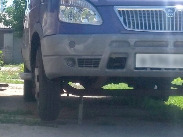

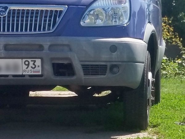

int_21 0 Опубликовано 7 августа, 2019 Заменил шкворни. Менял сам, впервые, с разверткой и дорнами. После сборки люфтов нет, но визуально появился положительный развал. Померил промеж колес рулеткой: вверху расстояние от резины до резины 184 см, внизу: 182 + чуток надо учесть, что резина внизу шире от веса машины. Если смотреть спереди, явно виден положительный развал. Стало трудно управлять на дороге, рыскает. Подскажите пожалуйста, где мог ошибиться при сборке. До замены все было нормально. Поделиться сообщением Ссылка на сообщение Поделиться на другие сайты

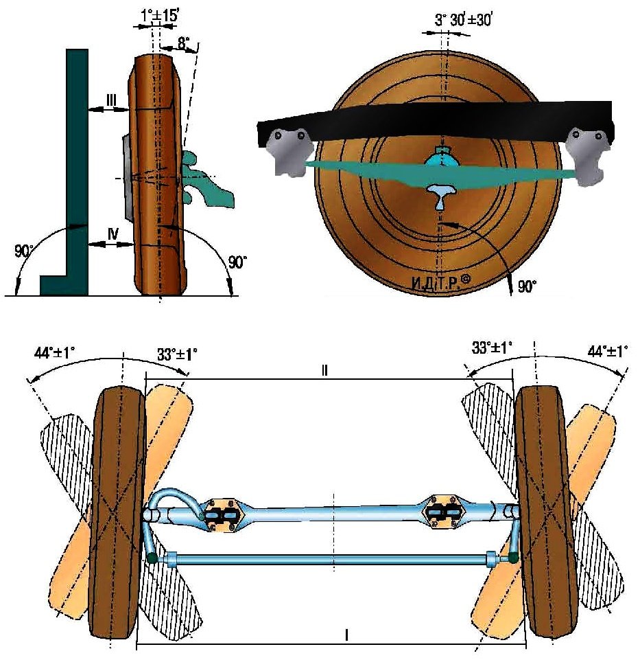

газель2005 2 674 Опубликовано 7 августа, 2019 В 07.08.2019 в 18:39, Bankir сказал: Ну предположим отклонение у меня есть сто процентов , видно визуально , вопрос от чего это произошло и как это исправить ??? Для начала стоит правильно измерить.Если нужных приборов нет, то пользуясь угольником, измерьте расстояние от верхней III и нижней IV точек обода до вертикальной плоскости. Разность этих размеров при правильном угле развала должна быть в пределах 4-7 мм. 1 Поделиться сообщением Ссылка на сообщение Поделиться на другие сайты

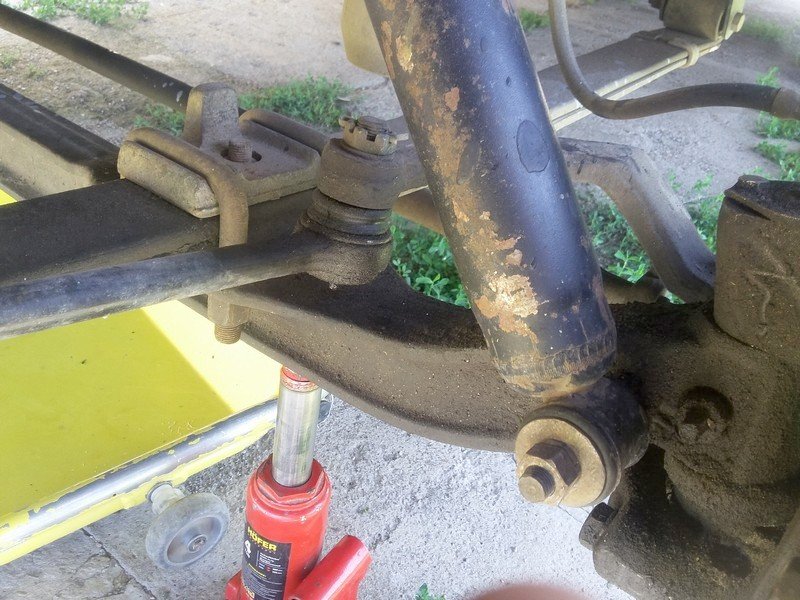

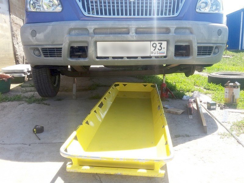

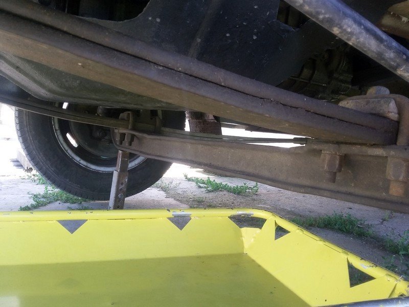

int_21 0 Опубликовано 9 августа, 2019 В общем, площадки ровной нет. Измерил расстояние между нижними кромками дисков (1534 мм). Потом пришлось вот так выставить газельку: Сначала по горизонту зад-перед, потом право-лево. Передок висит. Снова измерил по нижним кромкам (1533 мм). Не сильно сошлись, в районе погрешности. Я ж говорил, на новых шкворнях люфтов нет. Далее буду считать, что машина стоит на ровной площадке. Расхождение по верхним-нижним кромкам дисков: правая сторона 10,0 мм левая: 9,5 мм. При пересчете в градусы с 16-диском получаем гипотенузу 406,4 мм, угол развала правой стороны: 1°24', левой стороны: 1°21' . В допуск не попал на 5 минут. Далее, измерил угол кастора: при расстоянии от крышки до крышки шкворней в 178 мм имею расхождение в 12,0 мм, что составляет 3°51' - в допуске. Может где ошибся в расчетах, прошу поправить. Вот сама балка: Вот ее крепление, может тут где косяк? Вот так стоят колеса, если сравнивать с задней спаркой, можно увидеть положительный развал. Висячее колесо: Нагруженное колесо: Не хотелось бы мириться с этим, до замены шкворней по трассе шла с песней, сейчас ловлю ее и расход увеличился. Поделиться сообщением Ссылка на сообщение Поделиться на другие сайты
