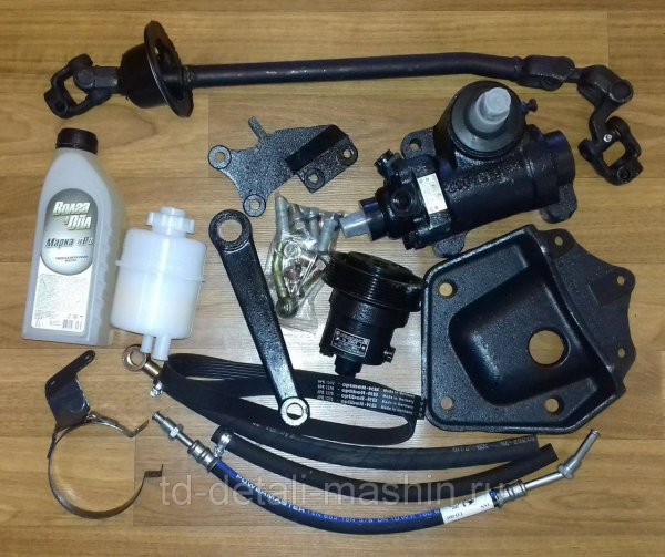

Gazelvagen35 0 Опубликовано 15 августа, 2019 Всем Салам на половину, подскажите пожалуйста купил сегодня набор установки кура комплект на Газельваген Бизнес , хочу поставить сам ! Скажите какие проблемы могут встретиться на пути этой вроде на первый взгляд простой установки ! Может какой-то порядок есть установки , может как то правильно ставить нужно редуктор ! Или тупо бери , прикручивай, заливай масло и вперёд крути баранку)? Поделиться сообщением Ссылка на сообщение Поделиться на другие сайты
Sivolt 10 Опубликовано 11 октября, 2019 Вроде все просто. Почем вышел комплект? все новое? б/у за 15 предлагают в соседнем регионе. подумываю Поделиться сообщением Ссылка на сообщение Поделиться на другие сайты
SVEcorp 1 Опубликовано 11 октября, 2019 Сам ставил на свою. Конуса под болты крепления так и не нашёл. Выточил сам. На движке не было жаровни на выхлопном коллекторе - купил поставил. Пришлось пошурупить, как правильно проложить рукава от бачка и насоса до ГУРа, чтобы не перетирались. Зато потом такой кайф! Привыкать немного надо... 1 Поделиться сообщением Ссылка на сообщение Поделиться на другие сайты
