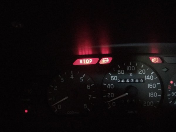

Всем привет. Такая проблема:
Приехал вечером домой , на след утро включаю зажигание (второе положение ключа) качает бензонасос , все как обычно, поворачиваю ключ на 3 положение , что бы завести и.. Молчек. Горит стоп и индикатор аварийного уровня тормозной жидкости.стартер даже не пытается крутить, как буд то электронное ограничение из за датчика тз. Не знаю может ли быть такое. Проверил датчик, работает , тормозухи долил чуть выше среднего , то же самое. Предохранители все испраные. Клемы сбрасывал, думал может из за ошибки. Нет. Релюшки вроде тоже в порядке все визуально. В чем может быть причина? Змз 406 движ.

при повороте ключа в третье положение реле стартера или втягивающее щелкает?
дело, скорее всего, в проводке. начните с проверки реле стартера (не визуально), проводка на стартер, клеммы на нем и на замке зажигания.

Скорее всего сигнализация заглючила,она режет провод на управление стартером.

 Сигналка не установлена

Ну тык, контрольку в руки, схему перед глазами и погнал от замка расплясывать.

Я бы начал тогда от реле стартера,если оно есть на этом авто.Меньше разбирать и сразу понятно куда идти дальше,или в строну замка,или в сторону стартера.
