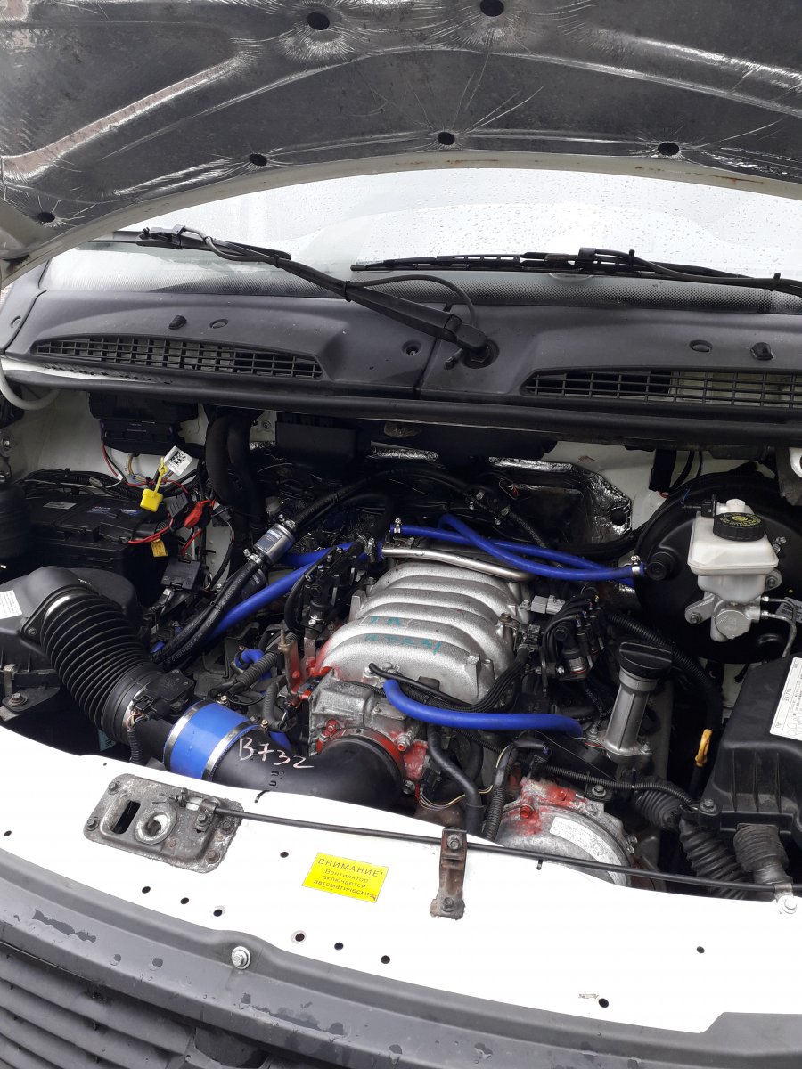

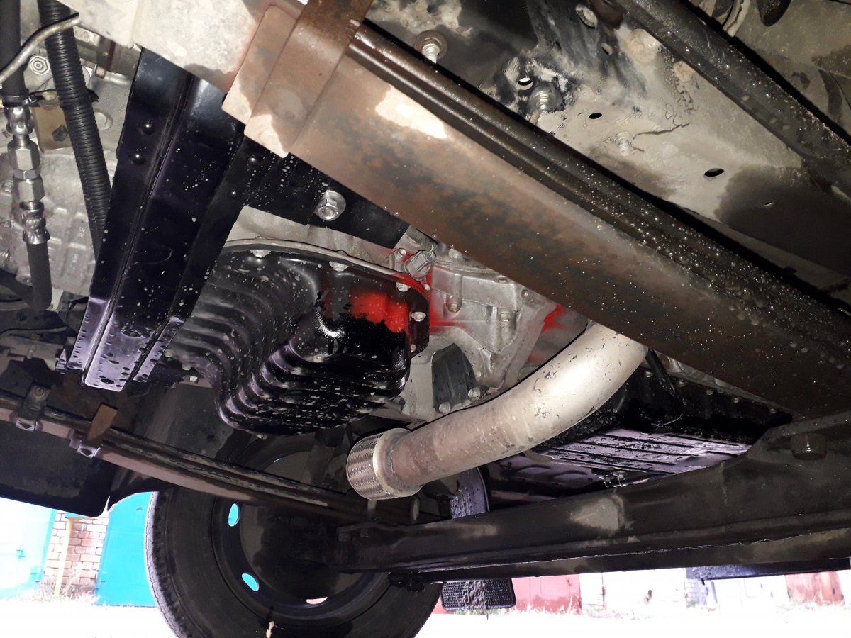

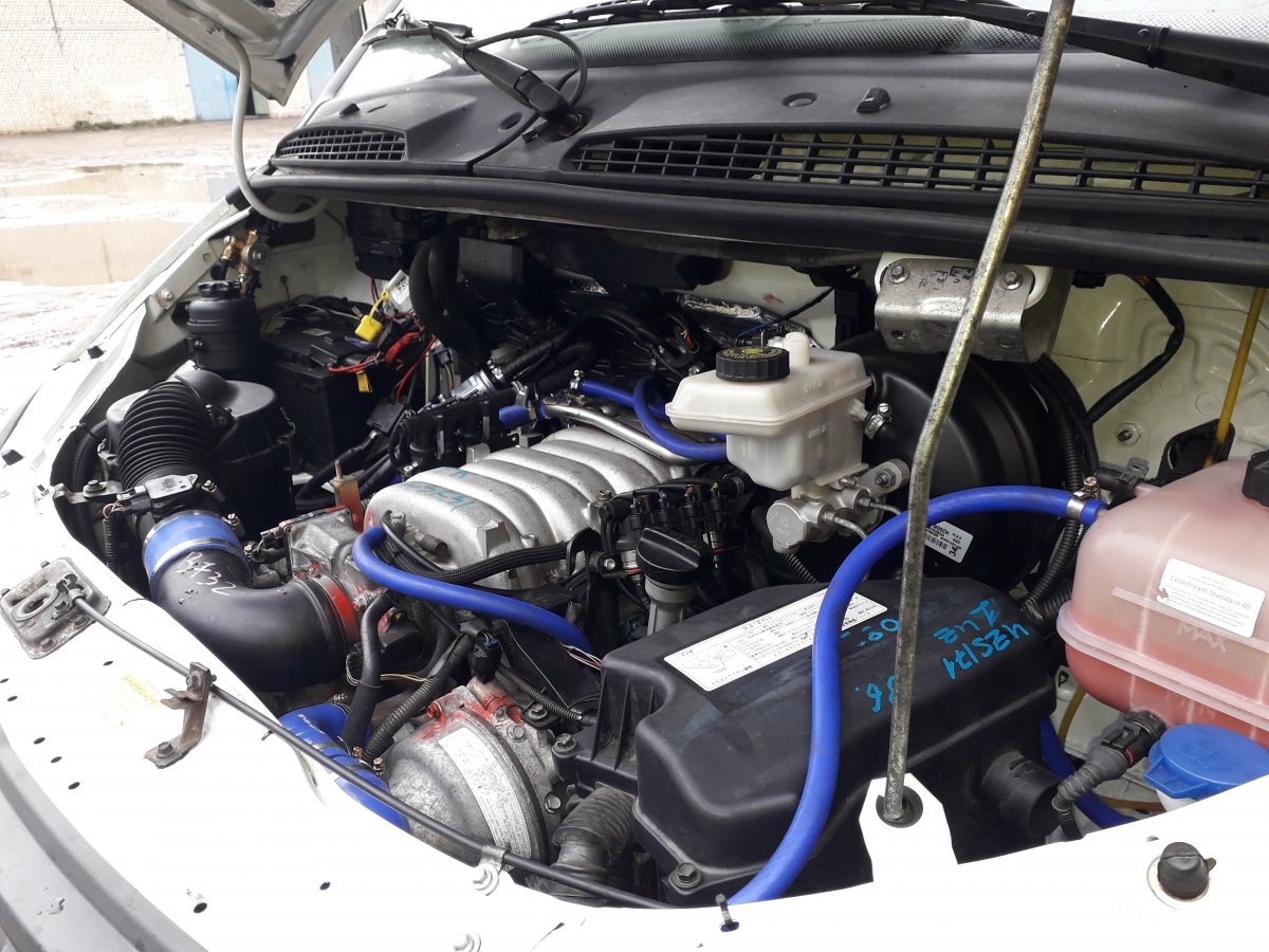

Немного фоток закину
Ездил сегодня к сваперам, были не понятные жесткие удары при проезде лежачих полицейских причем задней оси, при проезде передней, всё ок и если так же накатом заднюю пускать, то всё норм. А стоит после проезда передней поддать чуть газ, то задняя на отбое удар. Чёт там пошаманили, пока прошло, надо ещё на гружённую пробовать.
Сегодня дождь был и теперь с наступлением тишины в салоне, мне кажется что уже передние подшипники начали гудеть. На сухой дороге не было

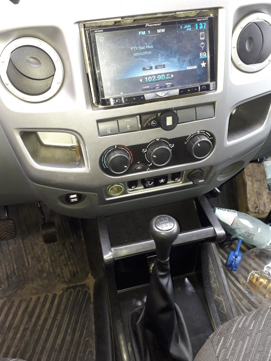

селектора нет как такового, там механизм они сами зачудили. Минус его, никакой защиты от дурака
Педаль сцепления я на место поставил, с пружиной, пока не оформлю, чтоб вопросов не возникало
Механизм

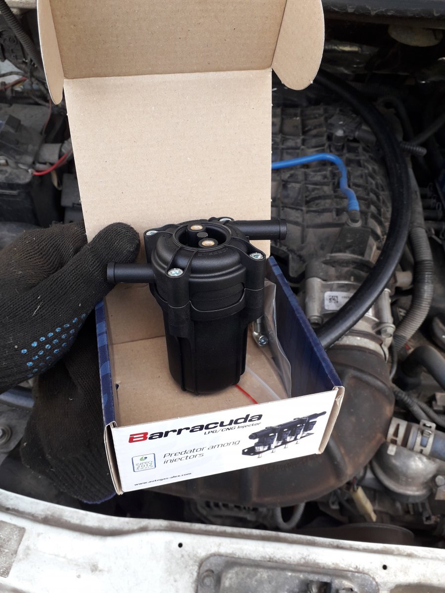

Фильтра с отстойником хочешь?
А соединили гбо каждый выход на отдельную сторону?
Я к тому, что я бы закольцевал газовые рампы между собой.
У меня знакомый только покрасил волгу, всю сделал, глаз радует, первый узет. В гараже засунул руку через окно, завел, а она на драйве была и тоже без защиты, в итоге снова пришлось красить:biggrin::biggrin::biggrin:
52RUS
  В 01.10.2019 в 18:19, Александр586 сказал:
Вот такие
У меня стоял один, почему то газовщики свои поставили. Я второй докуплю и поставлю
Я посмотрю как точно сделали, но был какой то разговор за штуцера, разговаривал Лёха и его просили что то докупить для того чтобы соединить. Конкретнее он если что напишет, я эту тему из вида упустил честно говоря

52RUS
@Александр586 мне пластиковую трубку поставили почему то до тройника на баллоны, я на настройку поеду попрошу сделать по нормальному

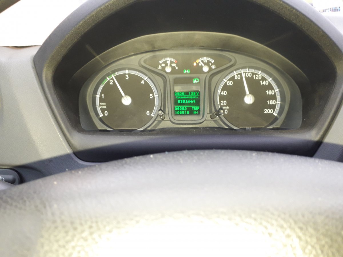

 Круиз до 85работает, мозги они не шили

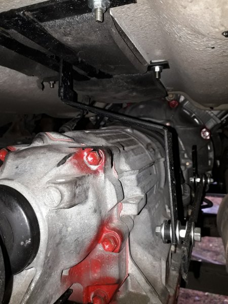

Скиньте фото где пол в кабине подрезали

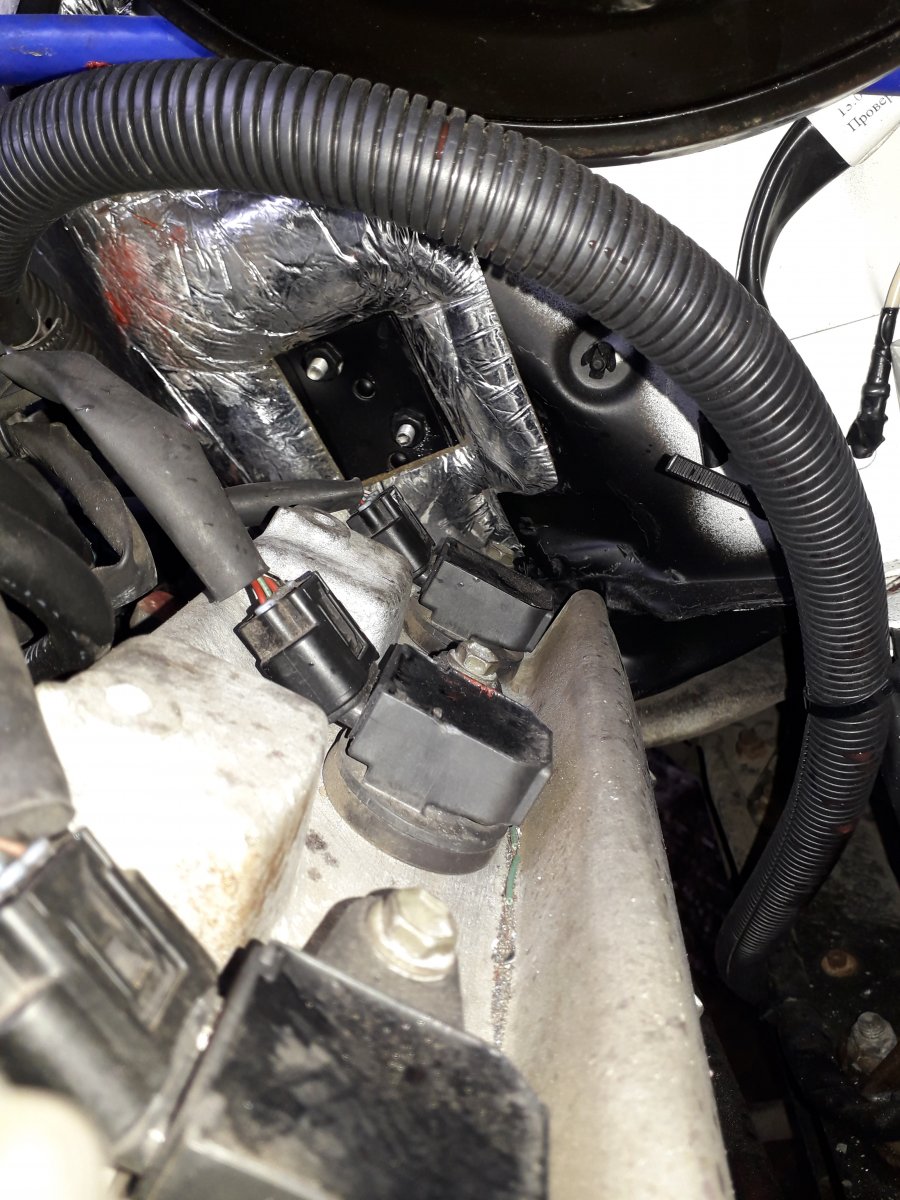

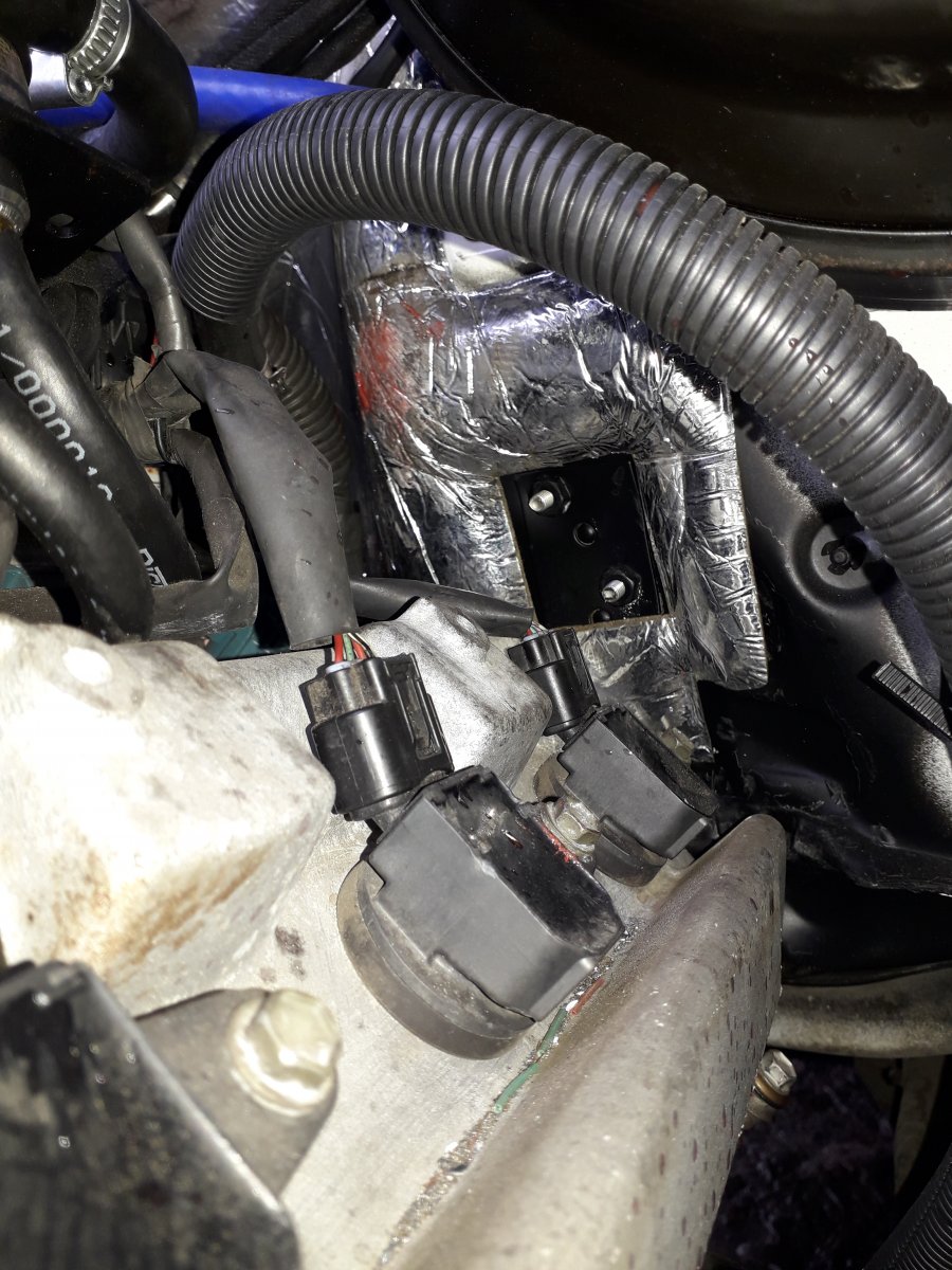

Я не знаю поймёшь чего по фото или нет, там где черной краской напыл есть, там забито ребро и немного замято внутрь кабины. Как такового ничего не режется

52RUS
  В 01.10.2019 в 18:48, Crady сказал:
так блокировка переключения в селекторе
Ну всё правильно, селектора же нет

Режимы акпп в этом механизме фиксируються? На плохой дороге не будут перескакивать
rusgg
Лишь бы какая нибудь штука не упала на рычаг на ходу и не включила заднюю
52RUS
  В 02.10.2019 в 02:19, Денис16i сказал:
Сейчас рычаг довольно плотно сидит в передачах, не болтается и самопроизвольных переключений никаких нет, что будет дальше посмотрим.
А вообще после регистрации буду ставить нормальный селектор, это исполнение только лишь чтобы внешне ничего не выдавало свап
rusgg
На руль ставь селектор
