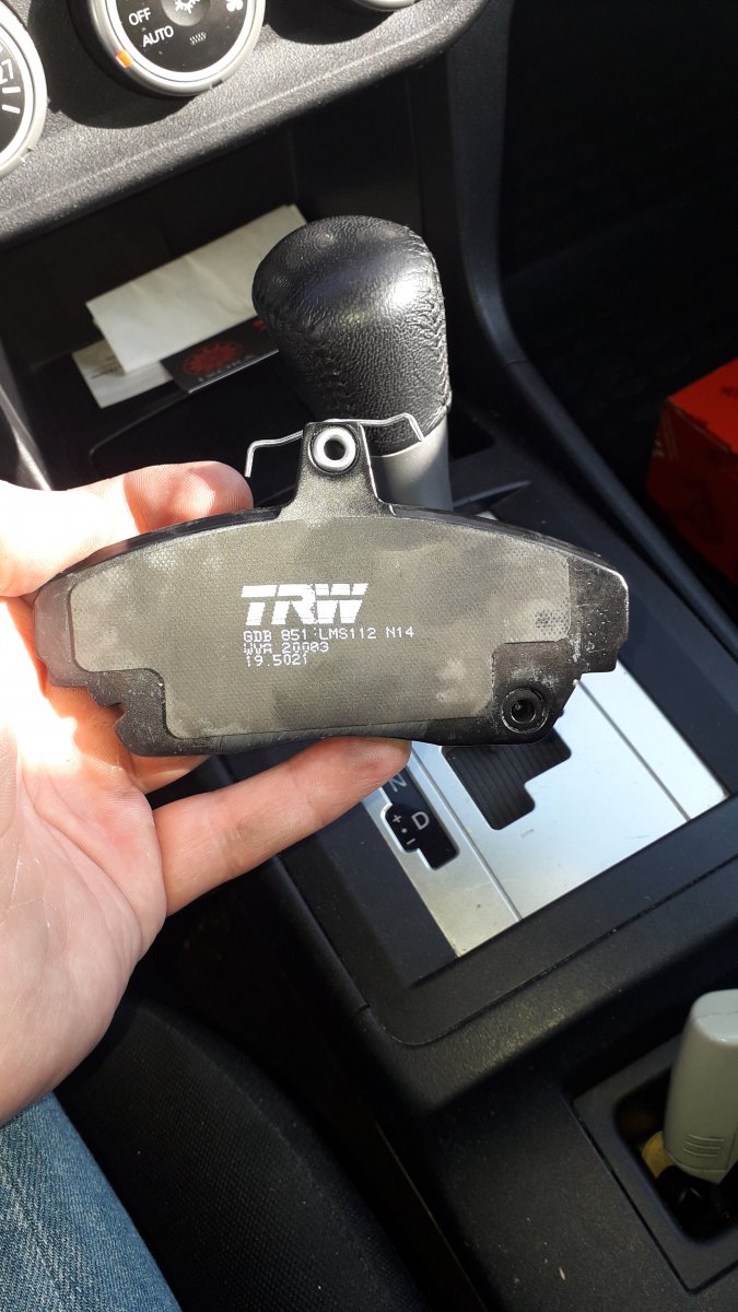

С тормозами тоже разбираться буду завтра-послезавтра. А сегодня подшипники ступичные заменил и передние колодки поставил TRW.
Артикул в студию !

@Алексей Ф. GDB 851, что важно без буквы 'М' на конце

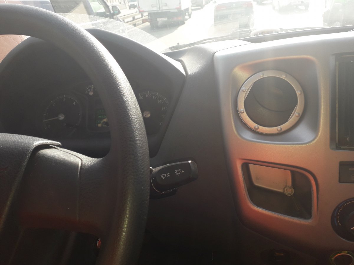

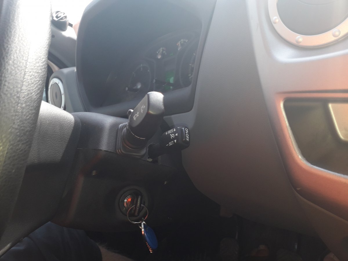

Круиз до 85 работает. Держится хорошо, на горках понижает передачи и начинает крутить около 4тыс, но быстро набирает и успокаевается
Круиз. Рычаг управления аккуратно спрятан
