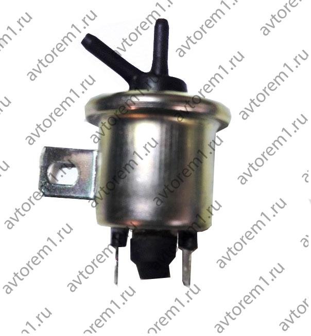

Случаем не датчик на изменение геометрии? Если он, то его вынесли наружу заменив жигулевским.
Я могу же проверить его елмкой? Ну хотяб вкл-выкл?

заменили тем что абсолютно не подходит.ибо он работает не так как клапан жигулёвский.не возможно им его заменить.от слова никак.так даже принцип работы у них разный.если тебе воткнули его,вот тебе первая причина твоего дыма.и к стати расхода несколько большего.

вообще если посмотреть по базам,перевести то название на русский то получится - вакуумный  ПЕРЕКЛЮЧАТЕЛЬ привода заслонок.обратимся к вазовскому - он называется вакуумный ВЫКЛЮЧАТЕЛЬ.
в случае же с приводом заслонок на этом моторе,там даже не правильное подключение вакуумных шлангов к этому клапану и то вносит косяки в работу мотора.а тут поставили клапан с половиной нужных функций.ждать чуда в этом случае можно долго.я бы сказал до замены на требуемую запчасть.

сущей мелочью.....на вазовском принцип работы другой,он ВЫКЛЮЧАТЕЛЬ.просто клапан
грубо говоря 3х ходовой кран заменили на простой кран.как думаешь работать будет нормально?:biggrin:

Подали напряжение , две трубки клапана соединяются вместе,сняли напряжение одна трубка соединяется с фильтром.
Не вижу в этом никакого другого принципа,даже не могу представить как можно усложнить это простое устройство.
Тоже такие клапана стоят,на управление заслонки у меня,ниссан.

не,не так немного.открой базу любую,где есть этот мотор,да посмотри.не катит вазовский клапан,от слова совсем не катит.писал уже,даже при перепутанных трубках на клапан,уже не будет работать толком мотор.

Если перепутать трубки клапана то привод обратно отходить не будет , это на всех так,хоть ВАЗ,хоть газ,хоть космический аппарат.

во первых там заслонки открыты на низах,на верхах они закрыты,а вазовский клапан не предполагает стравливания разрежения в пневмоприводе самих заслонок.от слова никак.он открылся.создал разряжение,даже если закрылся,то....то в пневмоприводе заслонок НИЧЕГО не изменилось.она открыта до момента снятия шланга или образования дыры в мембране.даже если клапан не герметичен....второй конец опять таки идёт во впуск,опять таки там РАЗРЯЖЕНИЕ.и опять заслонки ОТКРЫТЫ,соответственно больше бензы и дымок.

так ему и заменили не клапан сам,а грубо говоря пневматический кран этой самой пневматической заслонки.с тем же успехом могли повесить лампочку,не было бы ошибки и соединить трубкой шланги.

Никакой вакуумный привод не будет работать от такого клапана.
По середине исполнительное устройство ,сверху вход вакуума, снизу фильтр вход воздуха в исполнительное устройство воздуха во время обратного хода.
У них даже трубки совпадают у всех.
По середине на привод,сверху вход вакуума,снизу фильтр.
Если снять снизу резинку с войлоком то тоже будет трубка

Я про ВАЗ клапана говорю, они умеют отпускать заслонку.
И по твоей схеме понятно , получается что при подаче напряжения вакуум снимается с лягушки заслонки,и она соединяется с атмосферой,обратный ход.

но НЕ УМЕЮТ перекрывать вакуум с рессивера.мааахонькая такая тонкость.
эти клапана вазовские ещё в сварочнике полуавтомате древнем использовались,на подачу углекислоты.открыт - закрыт.стравить там НЕТ.
