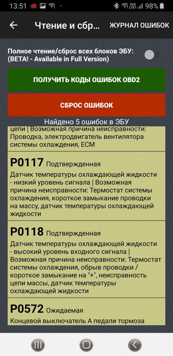

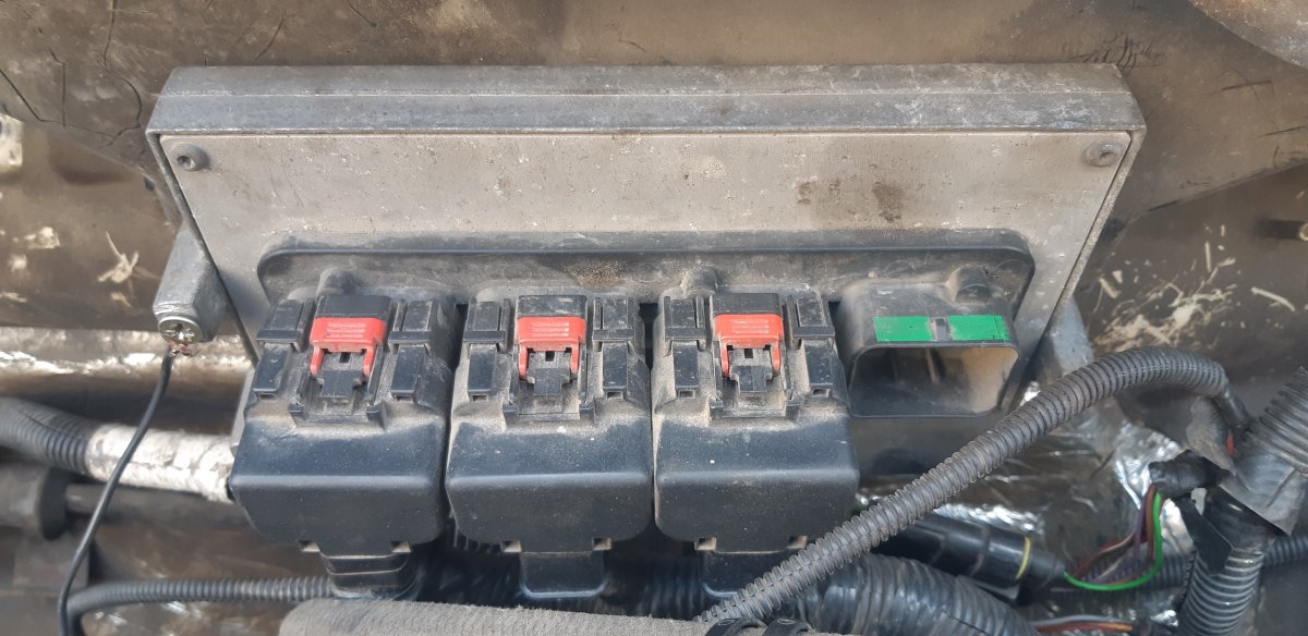

Мешков 4 Опубликовано 10 апреля, 2020 Проверил другими сканерами, те что определили верно мозги выдали одни и те же ошибки :) уже вменяемые :) @Maks52 только не пойму как одновременно может быть и низкий и высокий сигнал датчика темп ож , всего ошибки четвре , эти две а остальнве совсем ерунда - круиз которого нету не видит концевик педали тормоза ну и вентилятор охлаждения 7 минут назад, Maks52 сказал: сам-то откуда? Г.Сланцы ленинградская область Вентилятор надо будет восстанавливать всю линию - у хозяев волги он был вырезан и поставлено управление с кнопки -- меня такой вариант не устраивает , буду искать почему вырезали и восстанавливать , а кнопку возможно добавлю , но в паралель к родной системе По мультиметру на датчик тож приходит +5в , второй провод идет на массу, надо будет замерить еще его сопротивлерие в разных температурах 13 минут назад, Maks52 сказал: Блок управления сфоткай Поделиться сообщением Ссылка на сообщение Поделиться на другие сайты
Мешков 4 Опубликовано 10 апреля, 2020 Вообще сейчас все это вот так стоит, естественно еще мелких доделок хватает , но ))) эбу там и оставлю , только сделаю под него кронштейн металлический - так не надо удлиннять подкапотную проводку, ну и доподключить оставшиеся мелочи и то что менял дособрать в нормальные косы в оплетке Форум не дает еще одно фото вставить - исчерпал лимит на сегодня :) ссылка на гуглфото https://photos.app.goo.gl/W748tNgDGhFodKVx7 Первоочередное пока перенести с сопли на хомуте блок подкапотных предохранителей - нормально удлинить его провода и закрепить к кузову Поделиться сообщением Ссылка на сообщение Поделиться на другие сайты
Maks52 641 Опубликовано 10 апреля, 2020 @Мешков он выдает все что в памяти есть. Скинь клемму, ошибки сбросятся, и можно заводить и после уже на диагностику. @Мешков проводку бы тебе газелевскую, и сам эбу на своём месте окажется Поделиться сообщением Ссылка на сообщение Поделиться на другие сайты

Мешков 4 Опубликовано 10 апреля, 2020 22 минуты назад, Maks52 сказал: проводку бы тебе газелевскую, и сам эбу на своём месте окажется Под бизнес ее нету вроде, так то купил бы , а не сращивал из двух одну, три дня сидел паял ))) а ошибки сбрасывал и аккумулятором и приложениями - возвращаються @masiy в верхней правой части форума есть меню (как три полоски) его тык, выползет окошко в котором сверху есть колокольчик - его тык, и там будет список упоминаний вашего ника Поделиться сообщением Ссылка на сообщение Поделиться на другие сайты
GRA 30 Опубликовано 10 апреля, 2020 8 часов назад, Мешков сказал: меня такой вариант не устраивает , буду искать почему вырезали и восстанавливать вот этим и займись и уйдут ошибки я думаю по температурному датчику, да и сам датчик проверь тот что на мозги, на приборку на стрелку он же отдельный 6 часов назад, Мешков сказал: Под бизнес ее нету вроде, так то купил бы да под бизнес панель её не существовало 1 Поделиться сообщением Ссылка на сообщение Поделиться на другие сайты

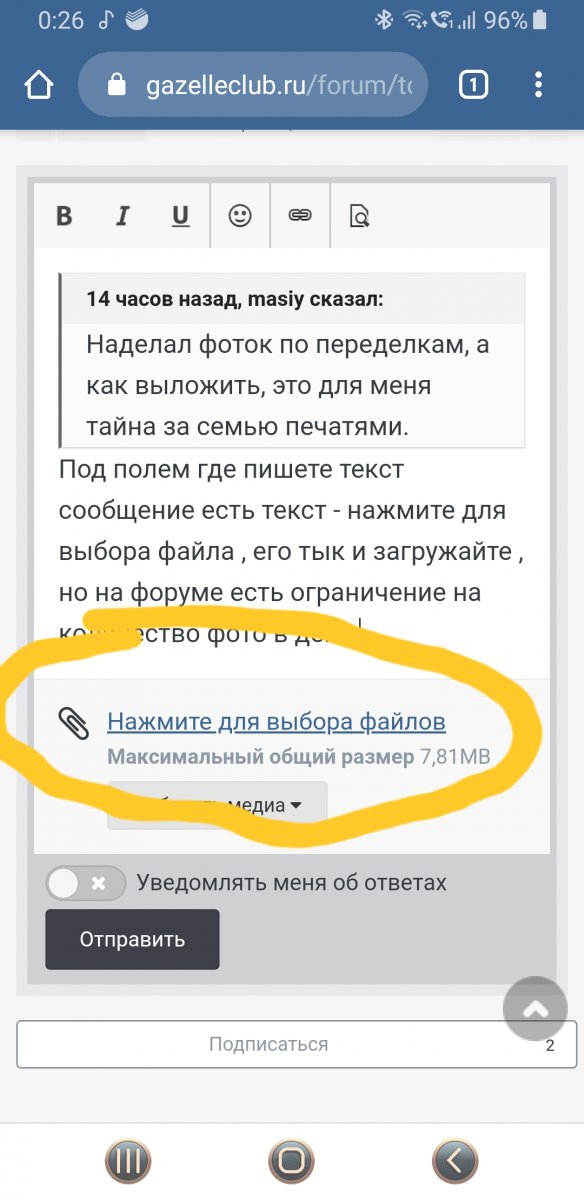

Мешков 4 Опубликовано 14 апреля, 2020 14 часов назад, masiy сказал: Наделал фоток по переделкам, а как выложить, это для меня тайна за семью печатями. Под полем где пишете текст сообщение есть текст - нажмите для выбора файла , его тык и загружайте , но на форуме есть ограничение на количество фото в день Сделал скриншот чтобы видно было куда тык)) Поделиться сообщением Ссылка на сообщение Поделиться на другие сайты
