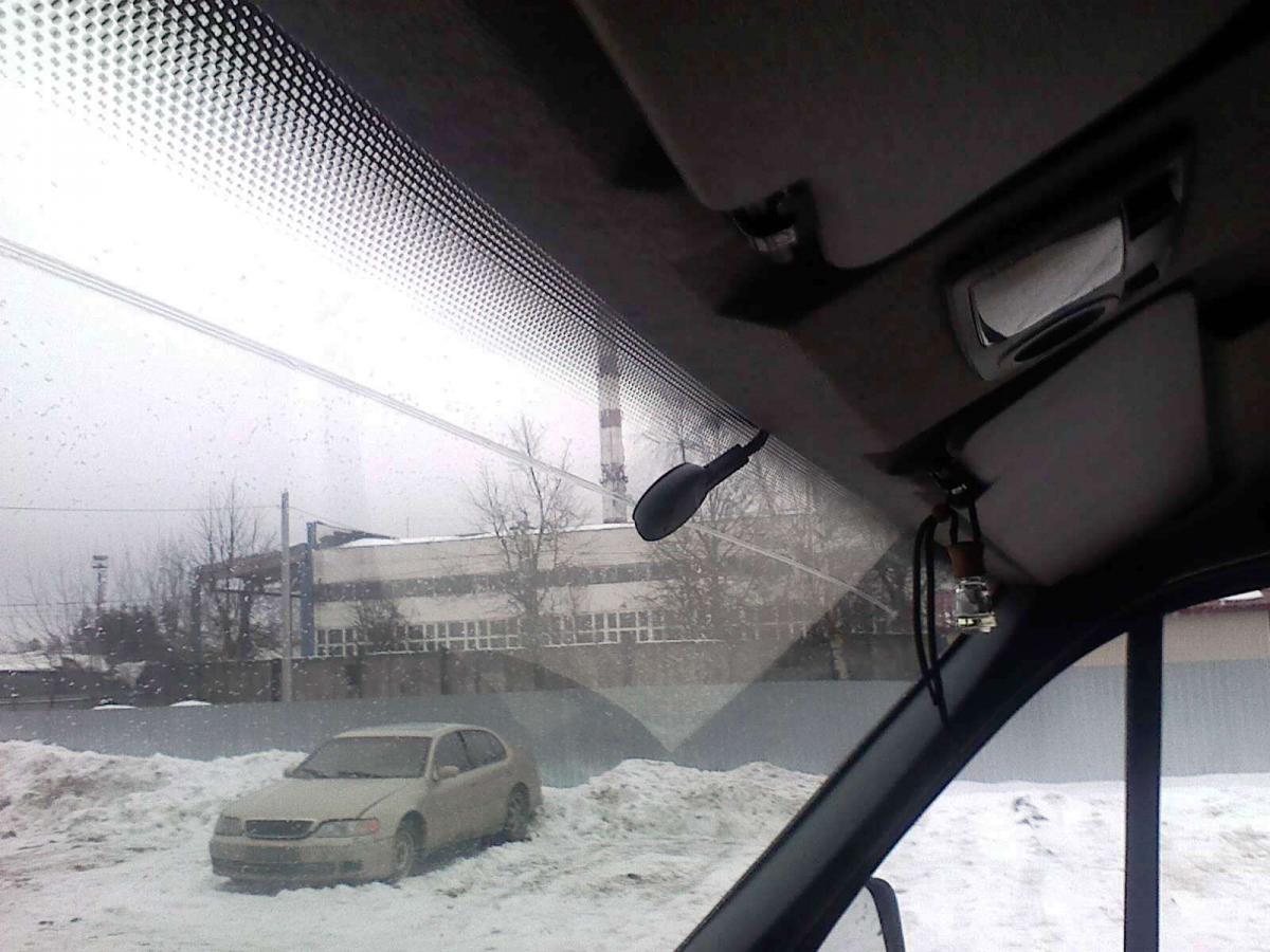

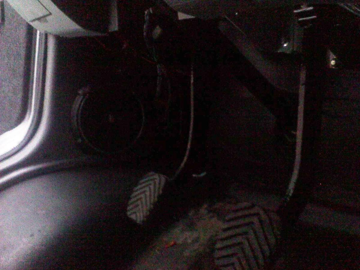

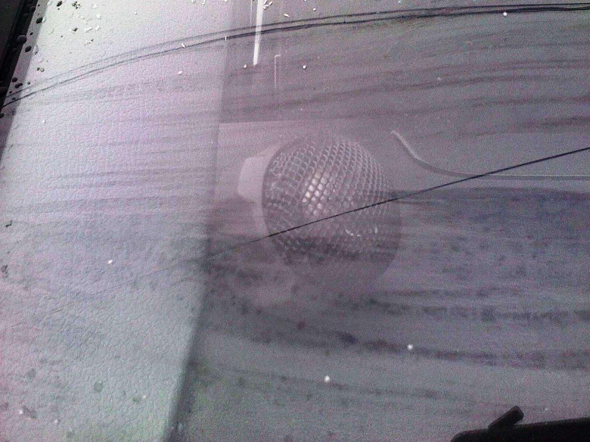

poops 8 Опубликовано 3 февраля, 2013 Месяц ходил - думал что делать со звуком в энтом Бизнесе.Я вообще с автозвуком дружу - но первый раз попадается машина с такой компоновкой.Картонки в дверях откровенно жидкие, Подиумы на гарантийной машине мудрить - надо стеклоподьёмники штатные выкидывать, и вообще многовато пределок.Решил в штатные кик-панели воткнутся.Долго искал "ящичные", т.е. рассчитанные на малый объем динамики.В итоге взял JBL GTO 508 C.13 см.В штатное место хорошо встала JVC 537, цвет меняется, сделал как на приборах.Под бардачек на куске фанеры подвесил Усилок Фьюджин 4-х канальный, пусть не самый мощь - но хватает. Чем брать китай - лучше корейский, за 3200 - подарок.Ну и два канала отдал под саб.Выкинул из ящика Мистери динамик и усилок (откровенное говно) и воткнул туда Алпайновский динамик 8".Ещё не прислушался - не настроился, но результат радует.Несколько замечаний.Протянуть провода на ресивер оказалось не так просто, ЕВРО-разьем в битком набитой торпеде нигде не пролезает! Пришлось отчекрыжить пополам родной разъем ресивера и подводить туда питание. Колокольчики и антеннный провод протаскивал через перднюю стенку панели - так оказалось проще и ближе.Не знаю, что мне там предлагали в салоне за 9500, но послушав эту балалайку, я понял, что если она шла в подарок - первое, что я сделал бы - выкинул её.Места в кик-панелях - не знаю под какие динамики рассчитаны, смело режьте в них дырки - пластик довольно приличного качества, не гремит, обрабатывается легко.Пищалки - мой взгляд - лучше вывести между торпедой и боковыми накладками и развернуть "в стекло". В этом кузове довольно широко, и стрео не размажется, зато режущие ухо дефекты радио смягчаются, да и звуковая сцена углубится. даже на заднем сиденье комфортно. Поделиться сообщением Ссылка на сообщение Поделиться на другие сайты
poops 8 Опубликовано 3 февраля, 2013 (изменено) Вот так. Как мог - хорошего фотика нет. Изменено 3 февраля, 2013 пользователем poops 1 Поделиться сообщением Ссылка на сообщение Поделиться на другие сайты
