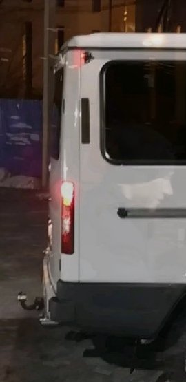

Вот я хотел себе фаркоп на Соболь,т.к. сзади нет да же буксировочной проушины, сотрудник ГИБДД сразу же указал на пробел в табличке. Может есть конечно как на американцах(быстросьемные),но пока не особо заморачивался
