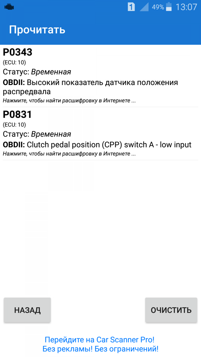

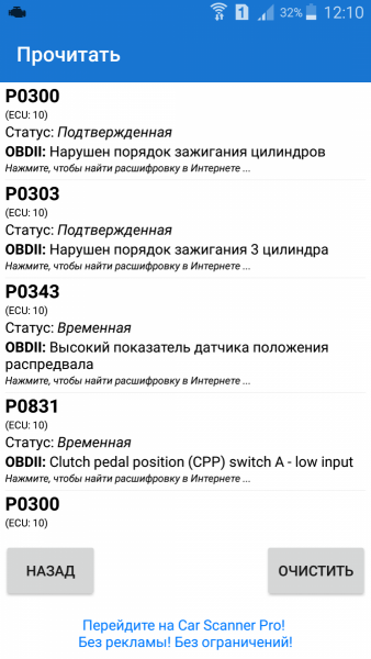

Ребят подскажите замена датчика ? Нарушин порядок зажигания думал выяснил в колодцах масло было все взял растворителем протер и высушил но всеравно вылетает иногда ошибка как быть и движка троит иногда ошибки все скину работает норм потом начинает чек моргать и начинает троить
Crady
1 минуту назад, Петр Николаевич сказал:
так то ошибки расшифровываются по другому...
.P0300 Случайные/множественные пропуски зажигания
P0303 Пропуски зажигания в цилиндре 3
а вот это уже достаточно серьёзный повод для задуматься над состоянием мотора

Да мне бы хоть немного на ней поездить я знаю что движка умирает буду расматривать либо б.у. либо в магазин новый за 115 ты просто перебиться первое время .
Crady
5 минут назад, Петр Николаевич сказал:
ну пропуски и дф..так то при пропусках на дф уже фиолетово должно быть.там по ходу клапан догорает.
