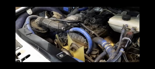

aleks2 1 181 Опубликовано 12 июня, 2023 Вчера поставил новый расширительный бачок с датчиком уровня антифриза.на панели приборов есть индикатор соответствующий но не нашел контакт,подключил к жёлтому двигателю индикацию. Поделиться сообщением Ссылка на сообщение Поделиться на другие сайты

aleks2 1 181 Опубликовано 12 июня, 2023 С новым бочком хорошо видно ,что антифриз постоянно течет по тонкому шлангу от термостата .кто-то предлагал ставить дизельный фильтр прозрачный на этот шланг. Поделиться сообщением Ссылка на сообщение Поделиться на другие сайты
Alex030569 6 467 Опубликовано 12 июня, 2023 В 12.06.2023 в 09:02, aleks2 сказал: С новым бочком хорошо видно ,что антифриз постоянно течет по тонкому шлангу от термостата .кто-то предлагал ставить дизельный фильтр прозрачный на этот шланг. Теплообменник хорошо фильтрует антифриз. А так если ставить фильтр на тонкий шланг,если его забьет,то есть вероятность,что сорвёт этот фильтр. Поделиться сообщением Ссылка на сообщение Поделиться на другие сайты
aleks2 1 181 Опубликовано 12 июня, 2023 @Alex030569 наврятли сорвёт, давление одинаковое ,темболле он всегда перед глазами.у меня антифриз чистый поэтому он будет на всякий случай. Поделиться сообщением Ссылка на сообщение Поделиться на другие сайты
Alex030569 6 467 Опубликовано 12 июня, 2023 В 12.06.2023 в 09:46, aleks2 сказал: @Alex030569 наврятли сорвёт, давление одинаковое ,темболле он всегда перед глазами.у меня антифриз чистый поэтому он будет на всякий случай. Срывало Поделиться сообщением Ссылка на сообщение Поделиться на другие сайты
B.V.A 4 576 Опубликовано 12 июня, 2023 Харе машины ломать и критические дни устраивать.. чтоб не срывало.. Нады тройник две штуки ставить 45 градусов или меньше, один с фильтром, другой прямоток.. можно с диаметром шланга поиграться но и без этого норм.. Если два соска на бачке то один тройник, далее на один через фильтр на другой тупо шланг.. Соски отверстия сверлом пройтись, бывают облои от литья и т.д.. Поделиться сообщением Ссылка на сообщение Поделиться на другие сайты
