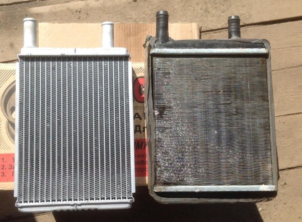

Maks52 641 Опубликовано 31 января, 2020 @i_ninja если сравнивать дешманские радиаторы, то да, медный будет лучше. вот два алюминиевых справа дешман, который не грел вообще и через неделю лопнул. слева заводской TRM , огонь Трубки посчитай, там они или в два или в три ряда Поделиться сообщением Ссылка на сообщение Поделиться на другие сайты

i_ninja 252 Опубликовано 31 января, 2020 (изменено) @Maks52 у меня родным был тот что с права. Такой как левый я брал медный. На бизнесе и с родным и -50 я в одной футболке катаю. 1 час назад, Alex030569 сказал: Однозначно заслонка зима-лето.Радиатор не при чем. которых там две, и если двигается одна, еще не значит что двигается вторая. Изменено 31 января, 2020 пользователем i_ninja 1 Поделиться сообщением Ссылка на сообщение Поделиться на другие сайты
Андробайт) 0 Опубликовано 31 января, 2020 @Maks52 у меня не знаю марку, но такой как справа не дорогой летом в дороге менял. Поделиться сообщением Ссылка на сообщение Поделиться на другие сайты
Slavyan 957 Опубликовано 31 января, 2020 (изменено) 4 часа назад, Maks52 сказал: @i_ninja если сравнивать дешманские радиаторы, то да, медный будет лучше. вот два алюминиевых справа дешман, который не грел вообще и через неделю лопнул. слева заводской TRM , огонь Трубки посчитай, там они или в два или в три ряда Вот тот что слева и греет почти как медный. Только это не завод, а ноу нейм. Качество изготовления отвратительное и зачем то покрашен серебрянкой. У меня он сразу потек Изменено 31 января, 2020 пользователем Slavyan Поделиться сообщением Ссылка на сообщение Поделиться на другие сайты
Maks52 641 Опубликовано 31 января, 2020 (изменено) @Slavyan тот что с лева ничем не крашен. Мне его вынесли прям с завода TRM, вместе с радиатором двигателя. Оба работают без нареканий 6 лет уже да и видно что он другой. Изменено 31 января, 2020 пользователем Maks52 1 Поделиться сообщением Ссылка на сообщение Поделиться на другие сайты

Slavyan 957 Опубликовано 31 января, 2020 10 минут назад, Maks52 сказал: @Slavyan тот что с лева ничем не крашен. Мне его вынесли прям с завода TRM, вместе с радиатором двигателя. Оба работают без нареканий 6 лет уже да и видно что он другой. Точно, а нам такие не привозят(( А нет у тебя артикула? Хотя их вроде как сняли с производства Поделиться сообщением Ссылка на сообщение Поделиться на другие сайты
