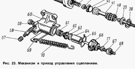

А теперь главное,у тебя обратная пружина есть на вилке?Шток вилки регулируемый?
И еще у тебя не понятно,гидравлика сцепы может быть двух вариантов,с регулируемым штоком и обратной пружиной вилки,но при этом выжимной не крутится в холостом,или гидравлика полностью автоматическая с авто регулировкой,и с не регулируемым штоком и без обратной пружины,при этом выжимной работает всегда.
Вот где вам нужно искать причину,а не шайбы под корзину подкладывать.
Toyota007
Система старого образца,с регулировкой штока по вылету вилки и отходу выжимного.

@Yevgraf У меня более кардинальная версия и она из жизни верна на 97%.
Сдох или главный цилиндр или рабочий.Версия нет полного выжима сцепления,в рабочем цилиндре поршень упирается до упора.А этого быть ни когда не возможно регулируемый шток то можно удлинить или укоротить.И тем самым добиться полного хода работы поршня в главном.
Причина,вся рабочая жидкость не возвращается обратно в бочек.Или главный обратно её до конца не выпускает,или в рабочем выработка и поршень до конца не возвращается обратно,останавливается на половине,по этому и ход поршня короткий,и педаль сцепы хватает в самом конце.
Кстати более мощная возвратная пружина вилки эту проблему может победить,если у неё хватит сил вернуть жидкость в бочек полностью до конца.

А шток вилки где?

В смысле - где?
Рабочий новый
 С главным вроде все в порядке
Вчера шток на рабочем укоротил и педаль на середине стала
Toyota007
  В 18.02.2020 в 17:28, Yevgraf сказал:
В смысле - где?
Рабочий новый
Если честно,то штока у нас два,шток педали и шток вилки и оба регулируются.
А зачем заводской шток вилки укорачивать,если он изменяется по резьбе и причем на очень много?
Ты пойми главное,возвратная пружина вилки,должна рабочий поршень отвести в цилиндр до самого начала до упора,а регулировочные гайки на штоке выставить зазор выжимного.Если рабочий поршень обратно до упора не возвращается,то работа происходит не всем ходом педали,а только половиной.По этому и не хватает хода выжима.
