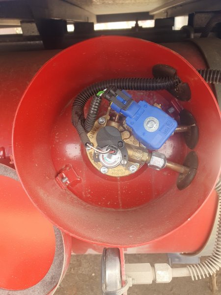

Всех приветствую , купил газель бизнес новую соответственно с двигстелем 2.7 и штатным ГБО.Проехал 1700 км ,поменял масло с фильтром и решил уже ездить на газе .Заправил машину ,она была прогрета и включил газ , значок газа начал моргать не переставая. Может кто подскажет как этт исправить ?
52RUS
@Андрей_37 баллон открой
там вентиль есть
включишь гбо, услышишь щелчок в баллоне, перейдёт на газ.

sss173s
Вентиль под крышкой на баллоне где манометр.

Андрей_37
Ребят простите,я новичок в этом деле ,а может просто дурак ,но вентиля не вижу
AlexTv
Их 2, под синей катушкой клапана. Оба должны быть открыты.
Андрей_37
@AlexTv  открыл , на газ переключилось .До конца вентиль открывать ?Заранее спасибо огромное
AlexTv
Да. Оба до конца. Удачи!

Прмветствую! А где второй вентиль под синей катушкой? один вроде на картинке в этой теме видно -латунное колесико, а второй где?
L2140
В 04.04.2021 в 08:41, VVT сказал:
 на мультиклапане один вентиль.
