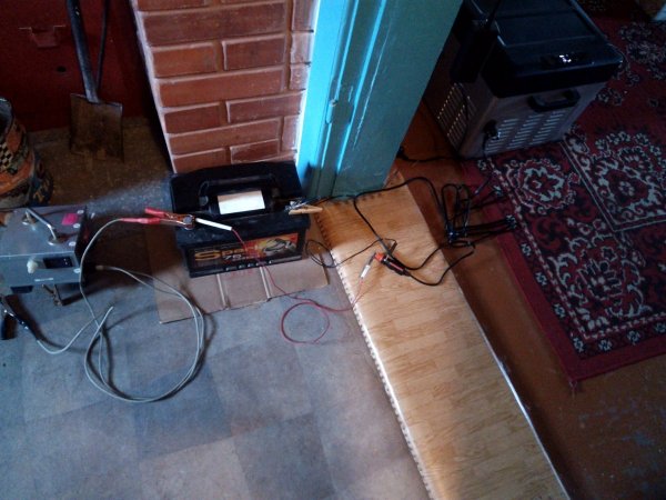

Может технологичнее сделать постоянное крепление проводов, а выключение через какой-нибудь хороший выключатель?
Верно подсказываешь, есть у меня самолётные тумблеры на 20 ампер 27 вольт, им можно от плюса отключать контакт. Тогда крокодилы отпаяю и стационарно прикручу кабель зарядки к аккумулятору через тумблер.

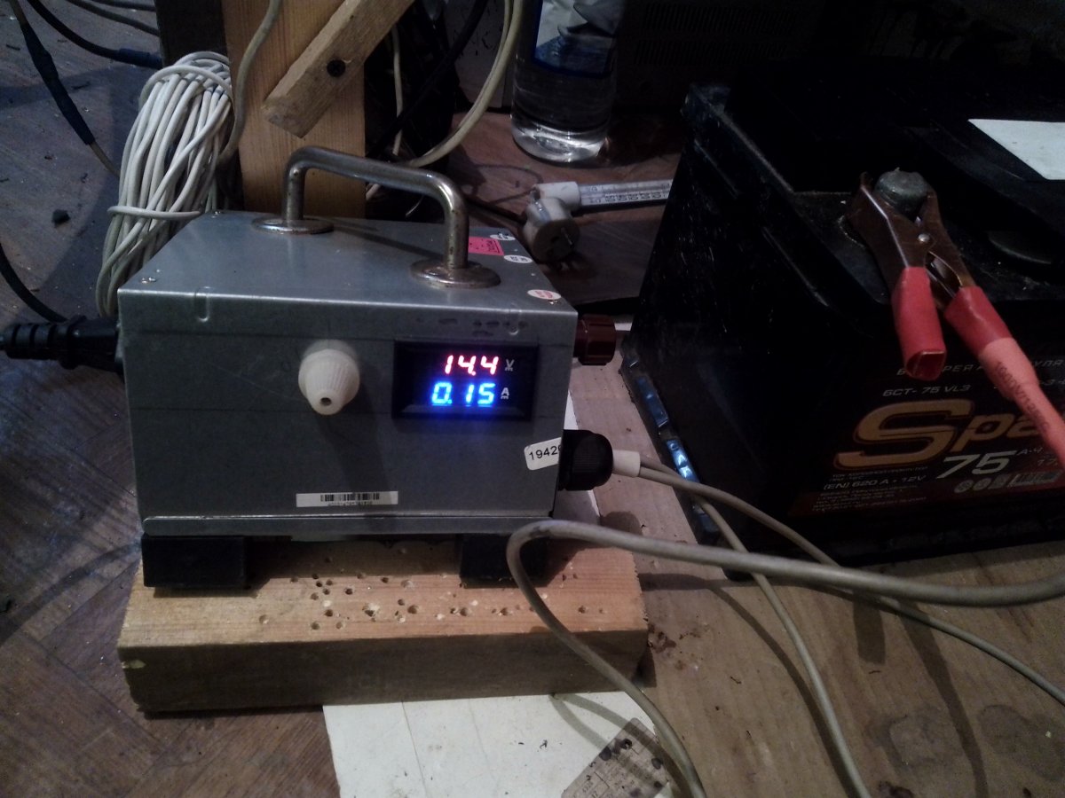

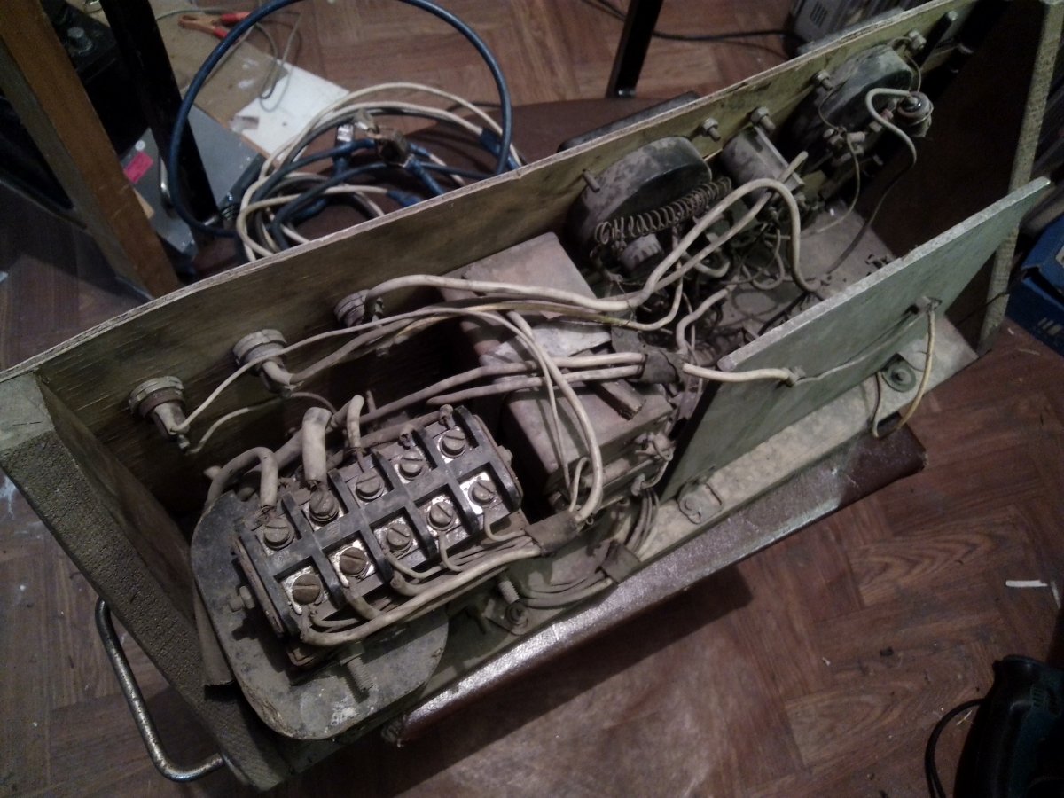

Если бы кто видел чем я заряжал аккумуляторы последние лет 40, его схема позволяет заряжать постоянным током. Установил например 4 Ампера и он будет давить их постоянно, пока не выключить. Так что надо было контролировать заряд, что бы не закипело от перезаряда.
А новые зарядки можно на сутки подключать, аккумулятор дойдёт до 14,4 вольта и прекратит брать ток.
Командор
В старой зарядке есть функция разряда аккумулятора, подключалось до 4 лампочек по 1 амперу каждая.

В 22.03.2023 в 11:16, Volk8181 сказал:
Ещё другой вариант, у меня над аккумулятором стоят два обычных сетевых автомата, один подключает преобразователь на 220 вольт, а второй свободный. Вот его и задействую для подключения выхода зарядки на плюс.

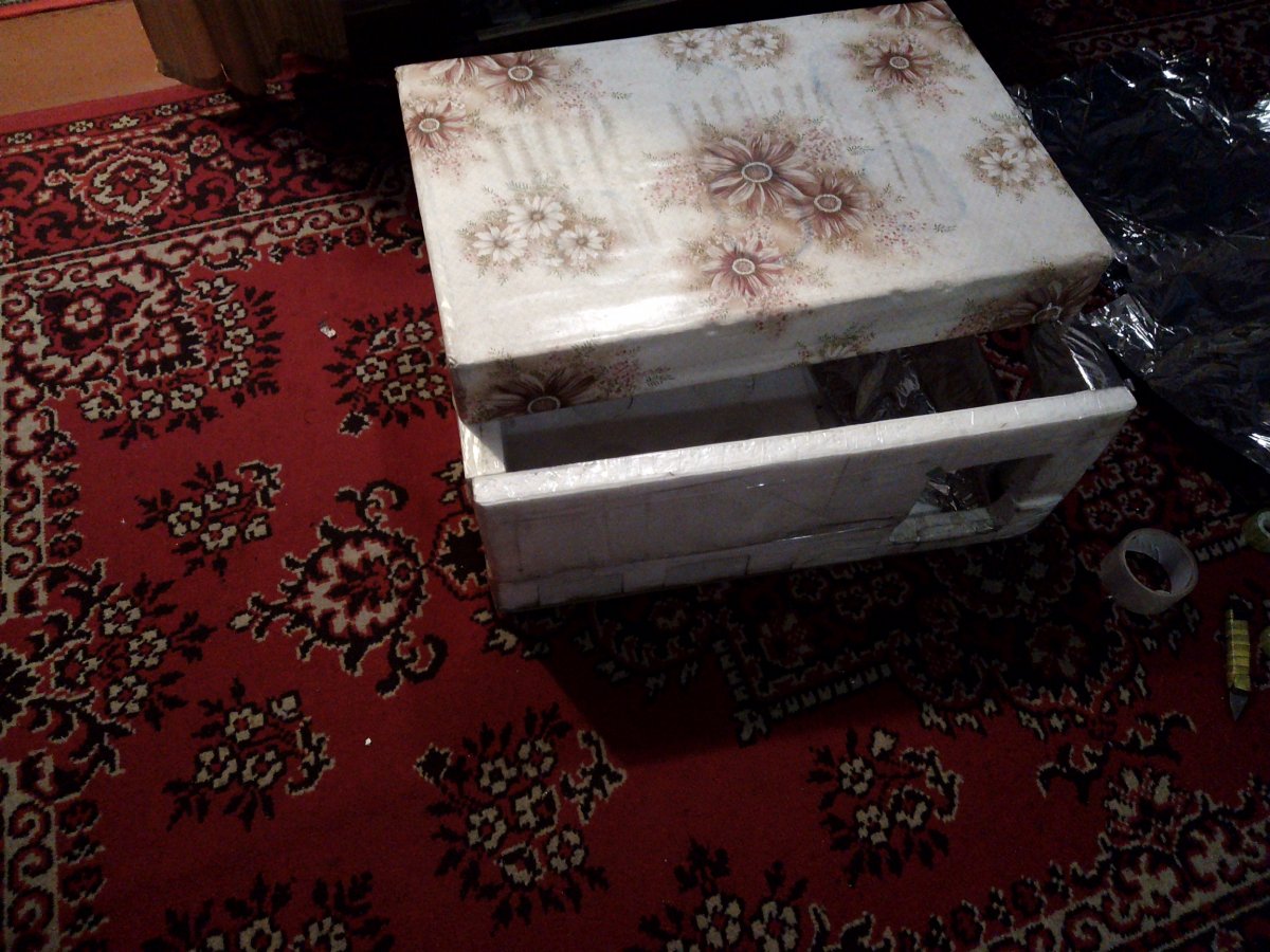

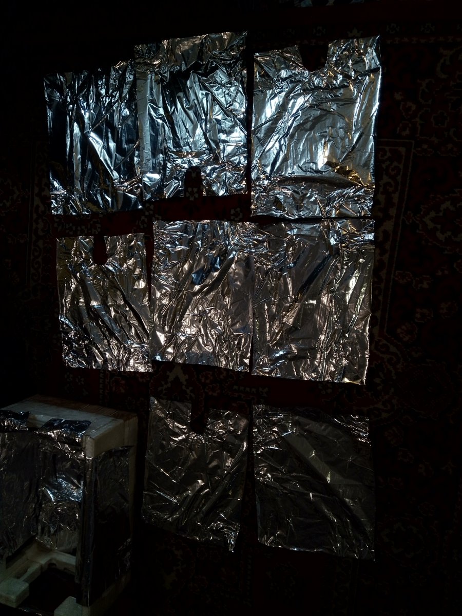

Тестирую оставшийся аккумулятор на автохолодильнике альпикул С25, зарядил аккумулятор полностью, ток заряда дошёл до 0,15 ампер. В холодильник положил 5 и 1,5 литровые бутыли с водой и подключил к аккумулятору - отработало 14 часов. Вроде на ночь в поездке должно хватить, только вот надо аккумулятор заряжать в дороге полностью, в чём и проблема. Весь день холодильник тоже подключён, заряд идёт от солнечной панели, плюс периодически подключаю в параллель к основному, но как Вы тут неоднократно писали, что генератор не заряжает аккумулятор полностью. Вот надо поднять старые записи в теме, там челябинский Александр писал об этом и предлагал решение вопроса.

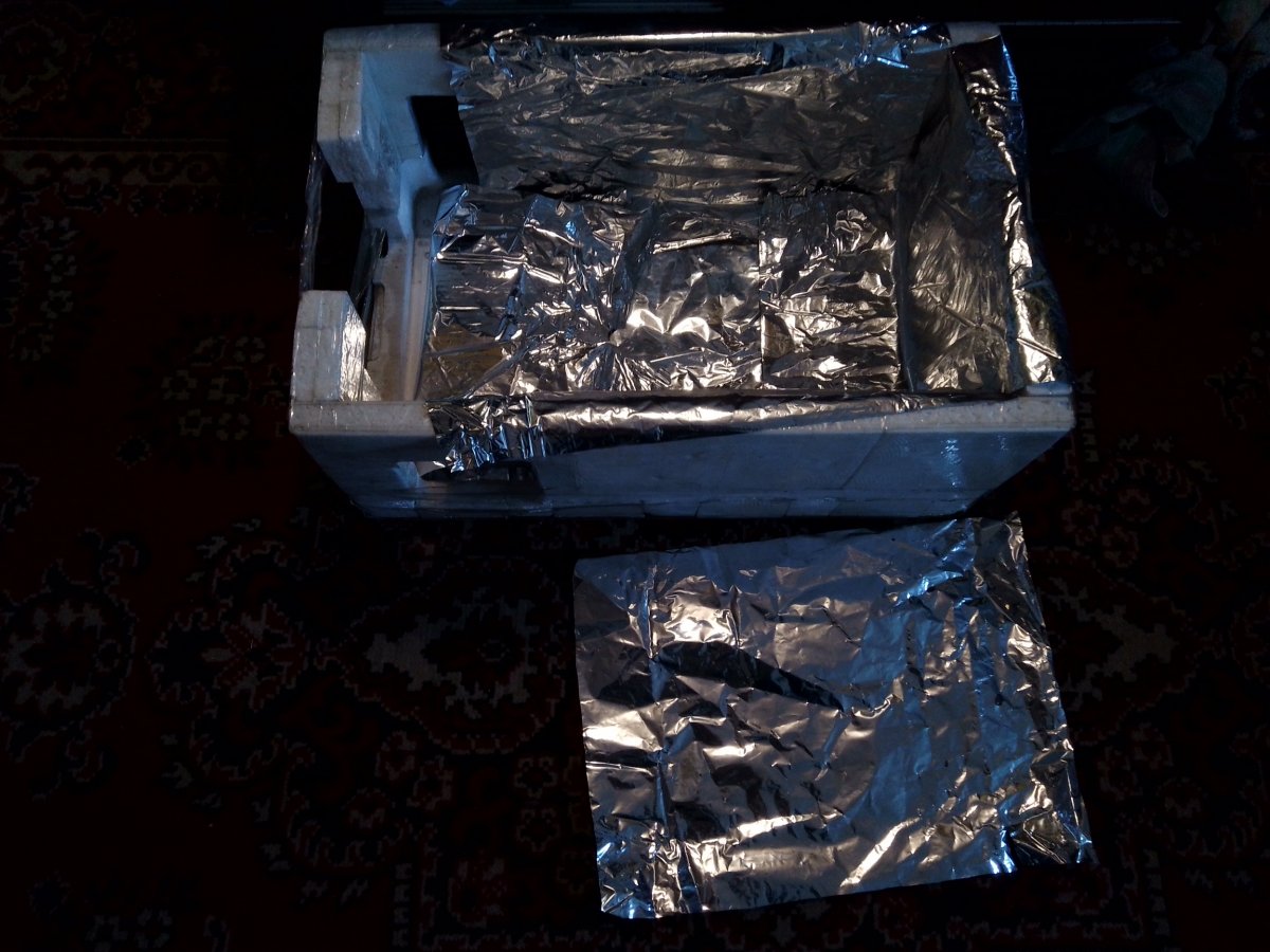

Для экономии холода я сразу этот холодильник упаковал в пенопластовый ящик, оставил только проёмы для входа и выхода воздуха. Теперь хочу ещё дополнительно внутри и снаружи этого ящика проложить фольгированный плёнку.

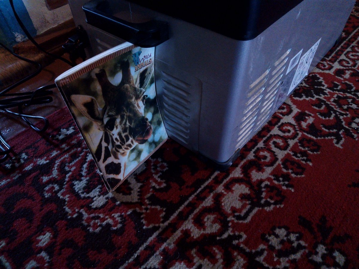

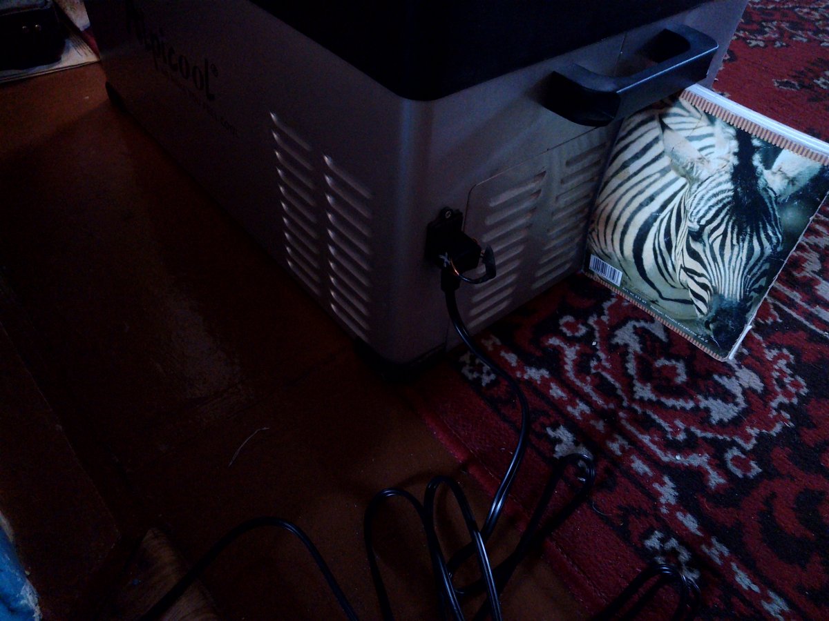

С помощью горящей спички определил входные и выходные решётки радиатора компрессора, надо будет поставить перегородку между ними, что бы воздушные потоки не закольцовывались.
Командор
Замерил ток потребления холодильника от аккумулятора, чуть более 2,5 Ампера и это только периодически. Чем лучше будет теплоизоляция, тем реже будет включаться компрессор, поэтому надо лучше проветривать багажный отсек или сделать подвод воздуха с улицы, но тут проблема очистки его от дорожной пыли. Надо сделать входные жалюзи, как на Запорожцах сбоку сзади были.
Протестируй насколько увеличивается температура.

1. Вот второй раз, в помещении, холодильник держится 14 часов, сейчас прокладываю пенопластовый короб металлизированной плёнкой, может на 1-2 часа больше этого же аккумулятора хватит. Я уже писал, что пролетел с этими аккумуляторами, один уже пропал, и во втором хорошо если 40 а*часов есть. На основной ещё пойдёт, если до лета дотянет, а на дополнительный надо купить настоящий 75й.
