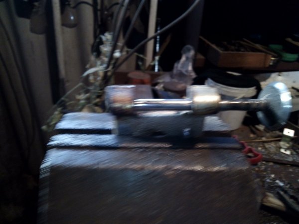

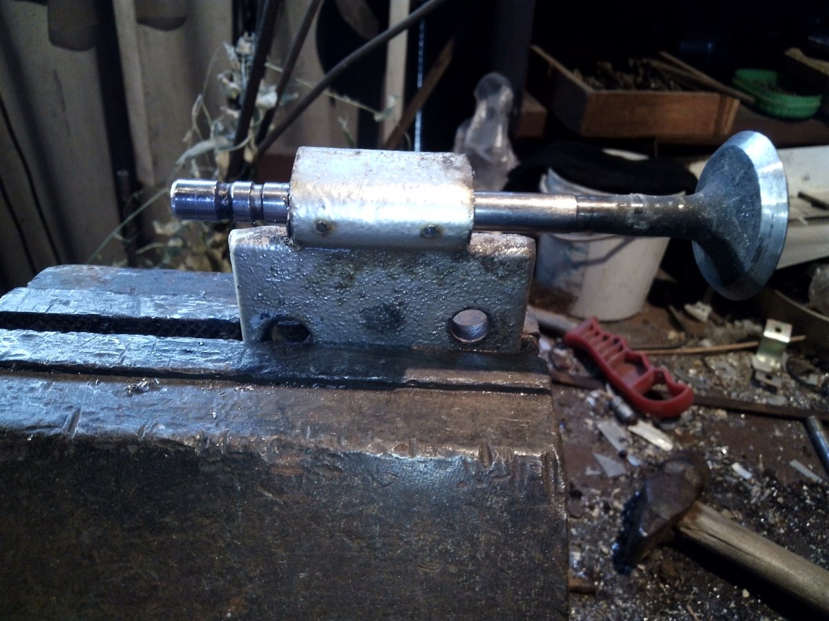

на 7 нашёл - тонкий, надо 7,3 - 7,5 мм. Завтра схожу на чермет, может подберу. Или 8-ку крутну дрелью, сточу напильником лишнее
Катанка это ст3 скорее всего, пластилин. Проше выточить на токарном из оми какой нибудь, болта, шпильки из нормальной стали, счистить то надо 0,5мм...
Тот же клапан 8мм ободрать на токарном
Командор
Уговорили, что на мой век хватит, прошёл на 8мм, вставил клапана

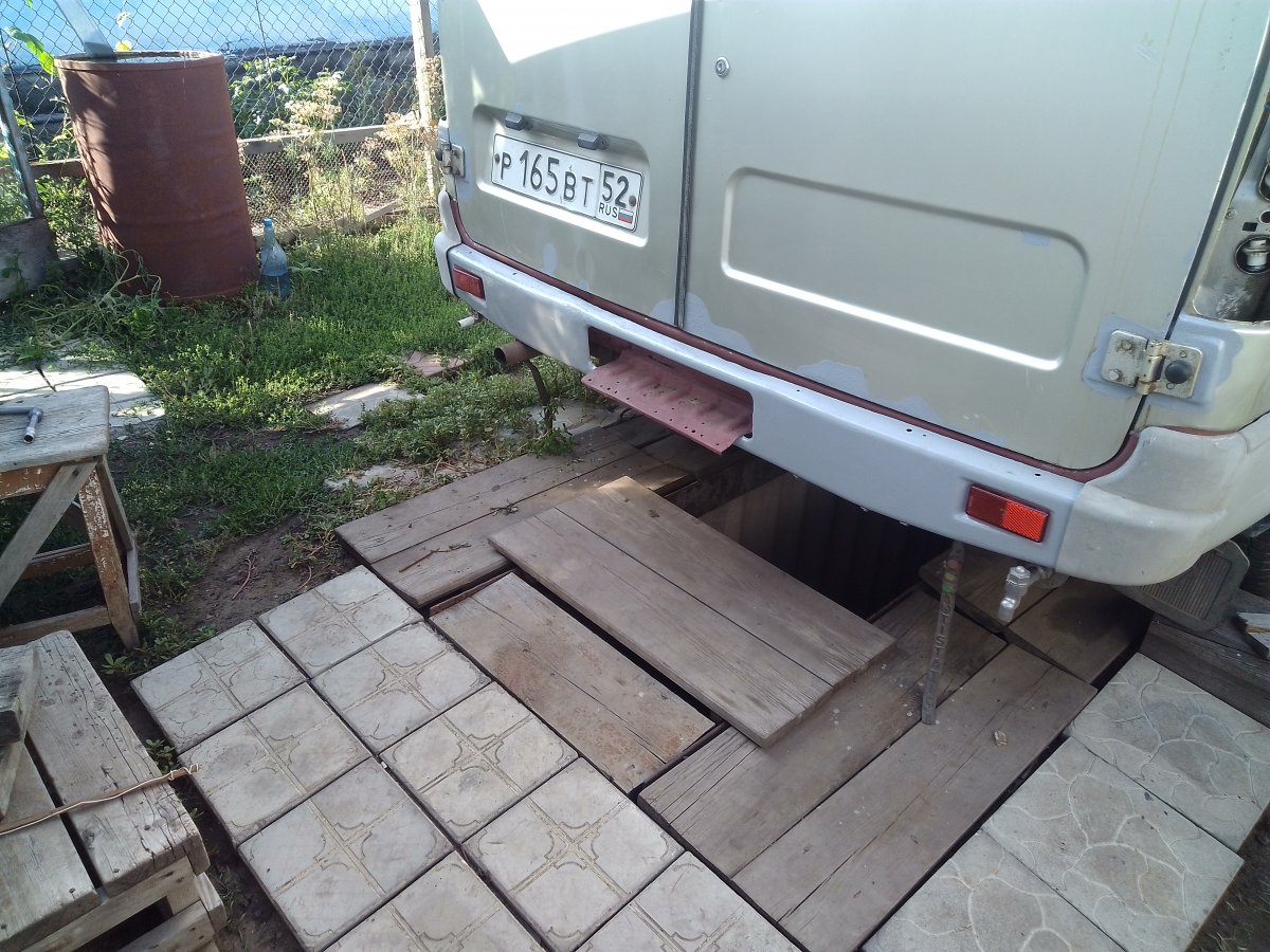

@Денис22 по поводу петель уже всё решено, двери навесил, отрегулировал. Как говорили на мой век хватит. Подложил паронит 1мм, как и из завода было.
Бампер восстановил, рыжики загрунтовал и закрасил под камуфляж
