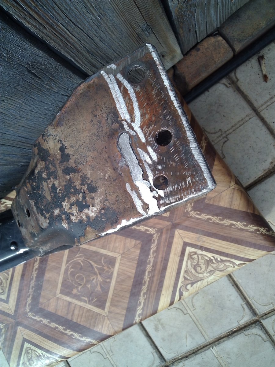

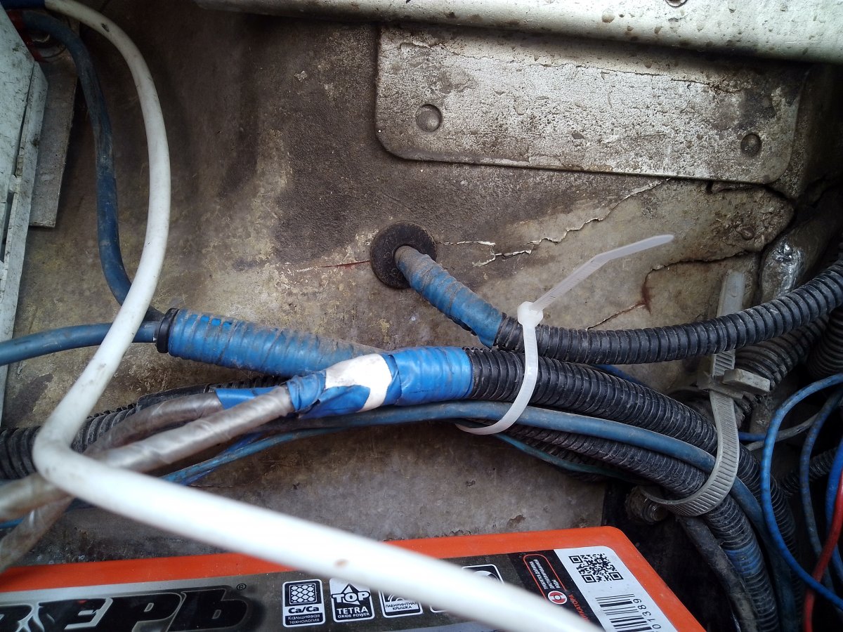

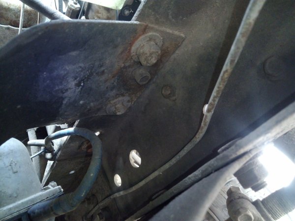

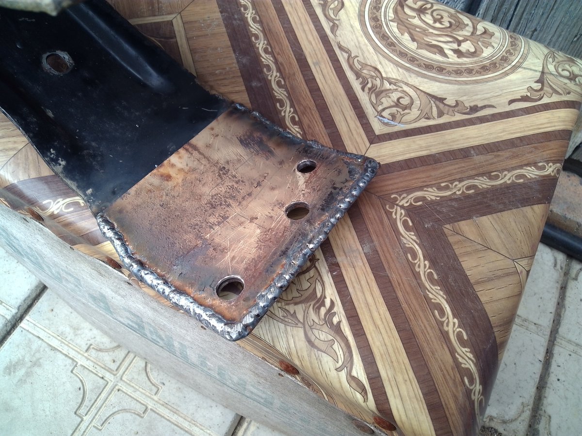

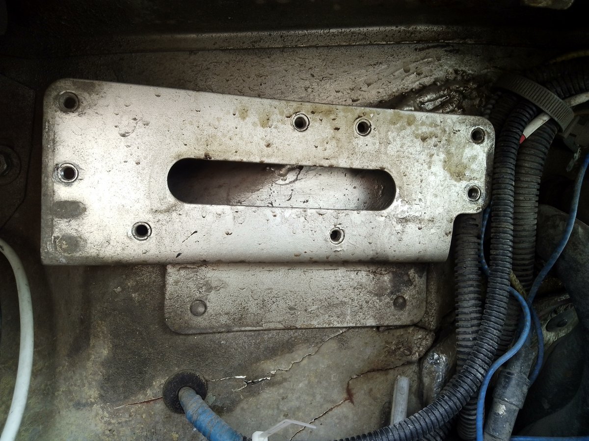

Вот тут озабочились о перекраске двери, а я наконец то добрался до перегородка. За мозгами новые трещины и сверху уже заваривали. Вот думаю на СТО ехать сдаваться, там надо будет торпеду снимать, печку, провода убирать. Это если проста заваривать трещины со стороны салона. А если на заклёпки латки ставить, то и мотор снимать.
И внизу на левой части подставки под мотор начала расти трещина. Саму подставку можно снять без снятия мотора и отвести приварить накладку.
К этой подставке крепятся передние подушки двигателя
Подозреваю, что тебе дешевле будет купить полуавтомат и самому проваривать, а потом поперечные накладочки из хк стали приваривать чз каждые 10-12см. (стежки). Полуавтоматы начинаются с 8-9тр, нормальные новые с 12-14тр. С рук за десятку можно взять даже приличный инверторный полуавтомат. За одно только СТО больше отдашь. И ПА ещё 100 раз пригодится в будущем. Я вот отдал 3 год назад таджикам в их "домашний - сарайный сервис" ПА за 6тр, тк себе взял новее, инверторный за 13тр, сейчас такой 15тр стоит на яндекс- маркете. А сейчас задумался о приобретении инверторного ПА с синергетикой и функциями добавить до Тига. Но я пока работаю, не выгнали ещё старпёра, поэтому богатый, хватаю напоследок инструмент. Только что взял клещи для точечной сварки Кедр-200 за 17,5тр, варит отлично всё, включая 2 листа по 3мм... никакой электроники...не ожидал даже. А взял по обмену в "Все инструменты" взамен споттера GW 60L.. Споттер декларирован был как супер- пупер... он и вправду классная вещь для правки кузовщины, но как функция односторонней точечной сварки дерьмище... не выдаёт заявленных параметров. Буду думать как к Кедру приспособить самодельные выносные клещи и одностороннюю сварку, иначе тяжелый собака- 14кг... да и не везде подлезешь с 2х сторонними.
Просто по опыту- с 80-х имел самодельный ПА, потом магазинный с конца 90-х, за это время машин 10 своих только переварил, бабла сэкономил раз в 5-8  больше стоимости ПА.
