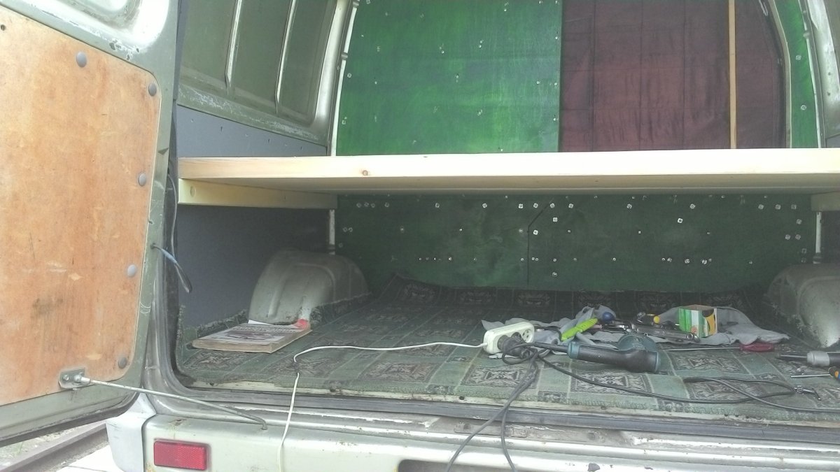

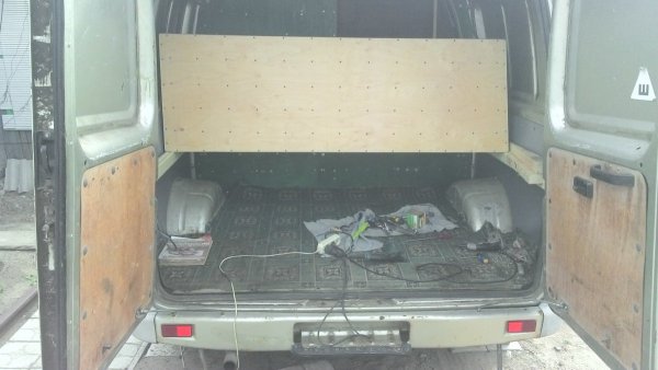

Теперь по Соболю, делаю лежаки в го. Крайний должен на рояльной петле подниматься вертикально, поэтому он сделан трапецией.

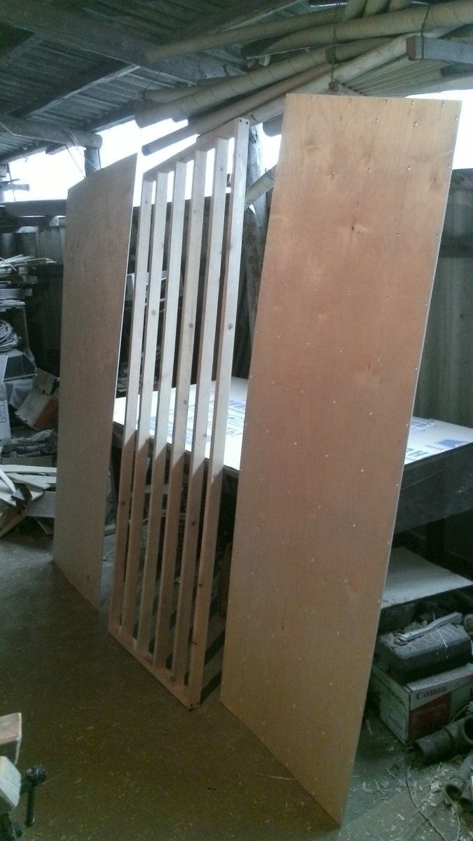

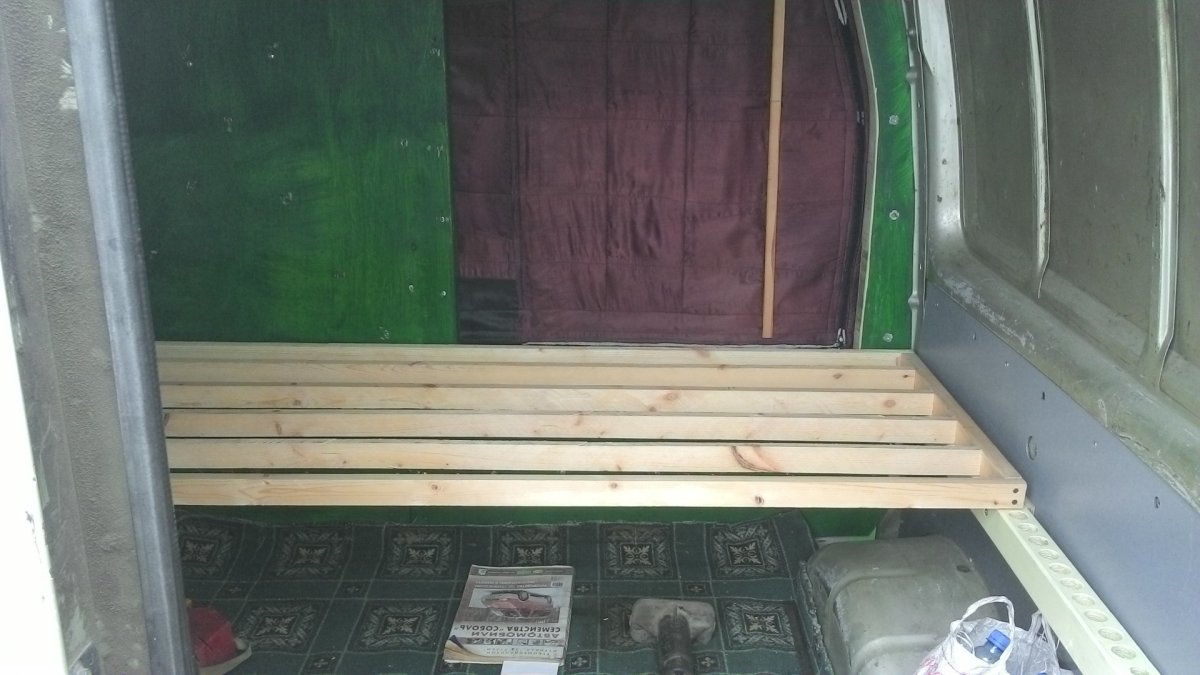

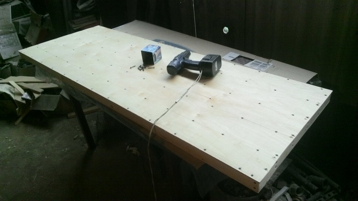

В салон делал на пяти продольных рейках- там длина 120 см, здесь на шести - длина уже 180 см. Фанера с двух сторон на клею и саморезы.
ZAN57
А точно не сломается такой лежак, если на него вдвоем завалиться?

По высоте лежак нормально на фото, а вот прочность?
Командор
Доска та гнётся, а здесь нижний лист фанеры работает на растяжение, а верхний на сжатие.
ZAN57
У тебя фанера с 2х сторон? Ого... А какой длины тогда лежак, если фанера работает на растяжение? Она тогда должна быть безстычная, а так то лист стандарт 152*152см

да, я брал три листа 122х242х4, и  волокна шли по длине, почти без отхода порезал
ZAN57
У нас редко длинная фанера, и стоит намного дороже.

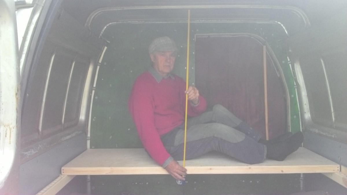

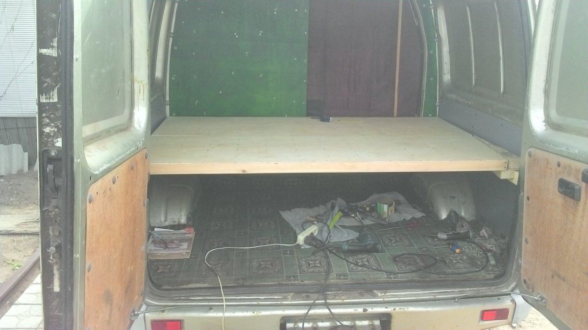

Продолжаем монтировать спальное место в гоWIN_20200621_093757.thumb.JPG.5e8a826f699f714b5c5d3c04c0e0633a.JPGИ тут будет один метр чистого, длина вышла 183 см, жёсткость абсолютная, никаких подставок не надо

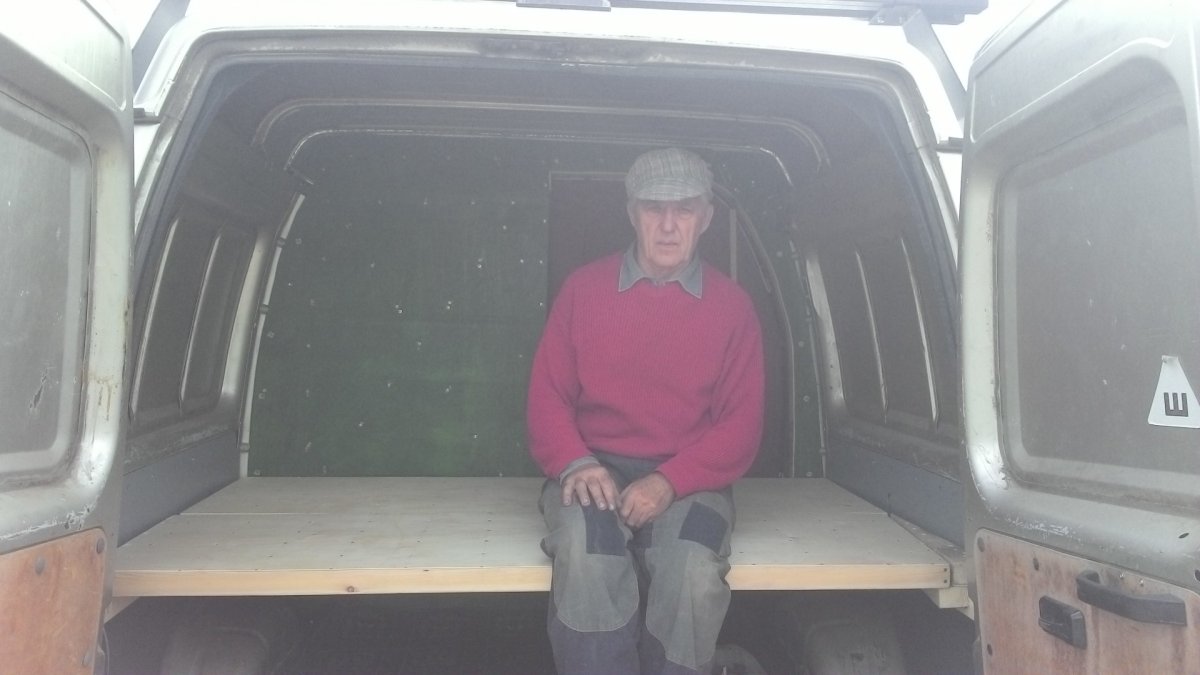

WIN_20200621_093902.thumb.JPG.221bf62ff84b51d50ac665a1d9362f52.JPGи второй стеллаж также
Второй стеллаж будет на рояльной петле подниматься вверх, для более удобного доступа вглубь трюма
1 метр это много. Я сделал следующим образом: измерил
Себя в сидячем положении - от низа до макушки; + 5 см. Вот и получил высоту. Остальное под багаж.
