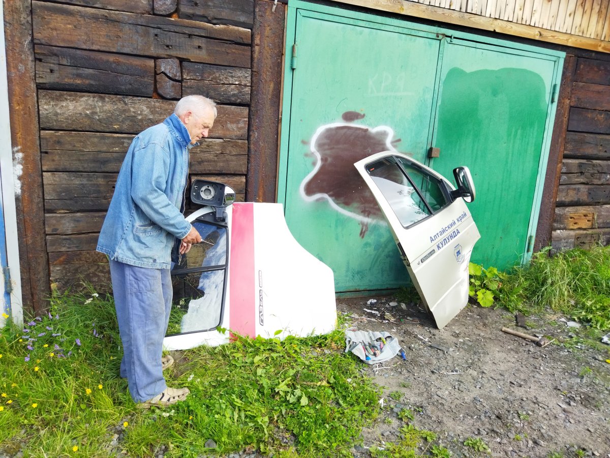

На пути из Мурманска снял в одном посёлке со скорой пассажирскую дверь и заменил свою мятую
НО это уже 1.08.2022

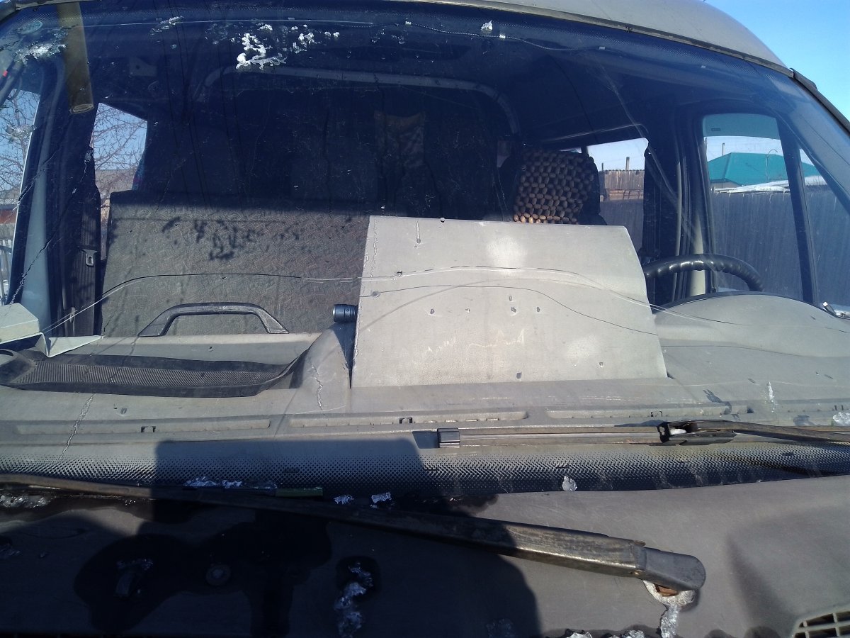

Сегодня разогревал машину и на лобовом пошла трещина в две стороны от старого скола. Смотреть не мешает, в нижней трети стекла проходит, но надо присматривать или с разборки стекло или уже новое приклеивать. Что посоветуете, форумчане?
Денис22
@Командор Только новое! По производителям сам посмотри, что есть в наличии рядом.
ZAN57
25 минут назад, Командор сказал:
У меня так-же, покупал с такой стандартной для Газели... Езжу уже 7 лет, и всё присматриваю... Заготовил дежурную фразу- "Утром ещё не было, пару часов назад камень вылетел...". С разборки вряд ли найдёшь- посмотри в моём "улучшайзинге", как они разбирают Газели часто- стекло перерезано. Но я видел в углу на разборке- стёкла стоят, вроде целые есть (видимо где само вываливалось, ибо вынуть хорошо вклееное вряд ли целым получится), но, согласен с Денисом:
Оно будет потёртым, царапанным, с бликами;
Вклеить обойдется хоть БУ хоть новое одинаково.
Новые конечно разные по качеству, но БОРские вроде неплохо, есть и европейские приличные. Китай мягкий, царапается быстро. Но это сведения 6летней давности...

Если хорошо клеят, честно, то часов 5-6. Если на отцепись- часа полтора.
Денис22
26 минут назад, Командор сказал:
Если от скола пошла, то наверное внешний слой треснул
К стати, когда будешь покупать новое стекло или вклеивать в конторе ихнее, обязательно внимательно осмотри внешний периметр. Сколов (даже 1-2мм) быть не должно. На это есть регламентирующие документы для производителей монтажных работ. От этих сколов с большой вероятностью пойдут трещины. Не сразу, но пойдут обязательно.
ZAN57
В Че газелевское 6-7 тыр. Про время сушки обычно врут. Дорогой клей образует гелевые цепочки чз час, сохнет чз полтора, но полимеризуется окончательно чз 10-12 часов. Те спустя пару часов можно аккуратно доехать до стоянки на ночь. У меня казахи покупали гранд-сценик с трещиной лобового, а тогда был обвал рубля, в тэнге в норме, они ломились в Че, все машины выгребли, запчасти то-же, им за прлцены всё обходилось... поэтому сразу лобовуху поменяли. Днем вклеили, доехали потихоньку до стоянки, по городу пошлялись, рано утречком отчалили. Некоторые врут, типа у нас дорогой импортный клей, сохнрт за час... сохнет то сохнет, но ему для крепости полимеризоваться надо, а это химреакция с доступом кислорода, ему не просто вглубь слоя проникнуть. Врут что тот клей что долго сохнет- дешманский.

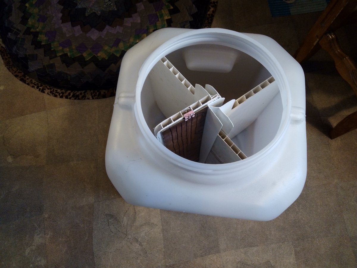

Пока зима, достал бак для воды на 40 литров, выделил место в багажнике с левой стороны (с правой у меня горячая). В баке установил четыре перегородки, что бы вода не болталась и будет датчик уровня на 8 светодиодах, градация по 5 литров.
А датчик какой? Поплавок?
