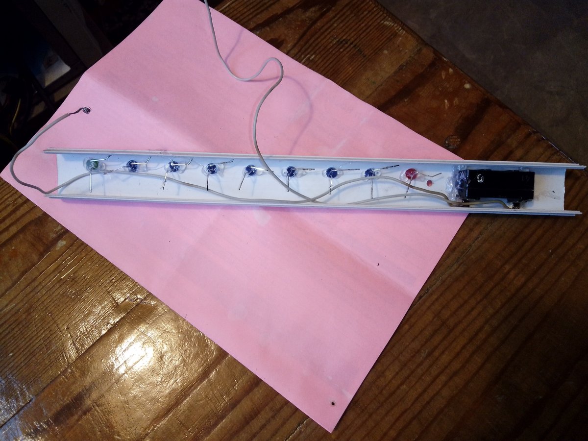

Да, замерь... И резисторов в схеме последовательно с АЛ нет? А то не пойму, про какие Ком ты пишешь... Ещё проще- схемку нарисовать, сфоткать, включая тестовую цепь клавишей... Я бы попробовал, и можно даже не в Газели- расширительном баке...

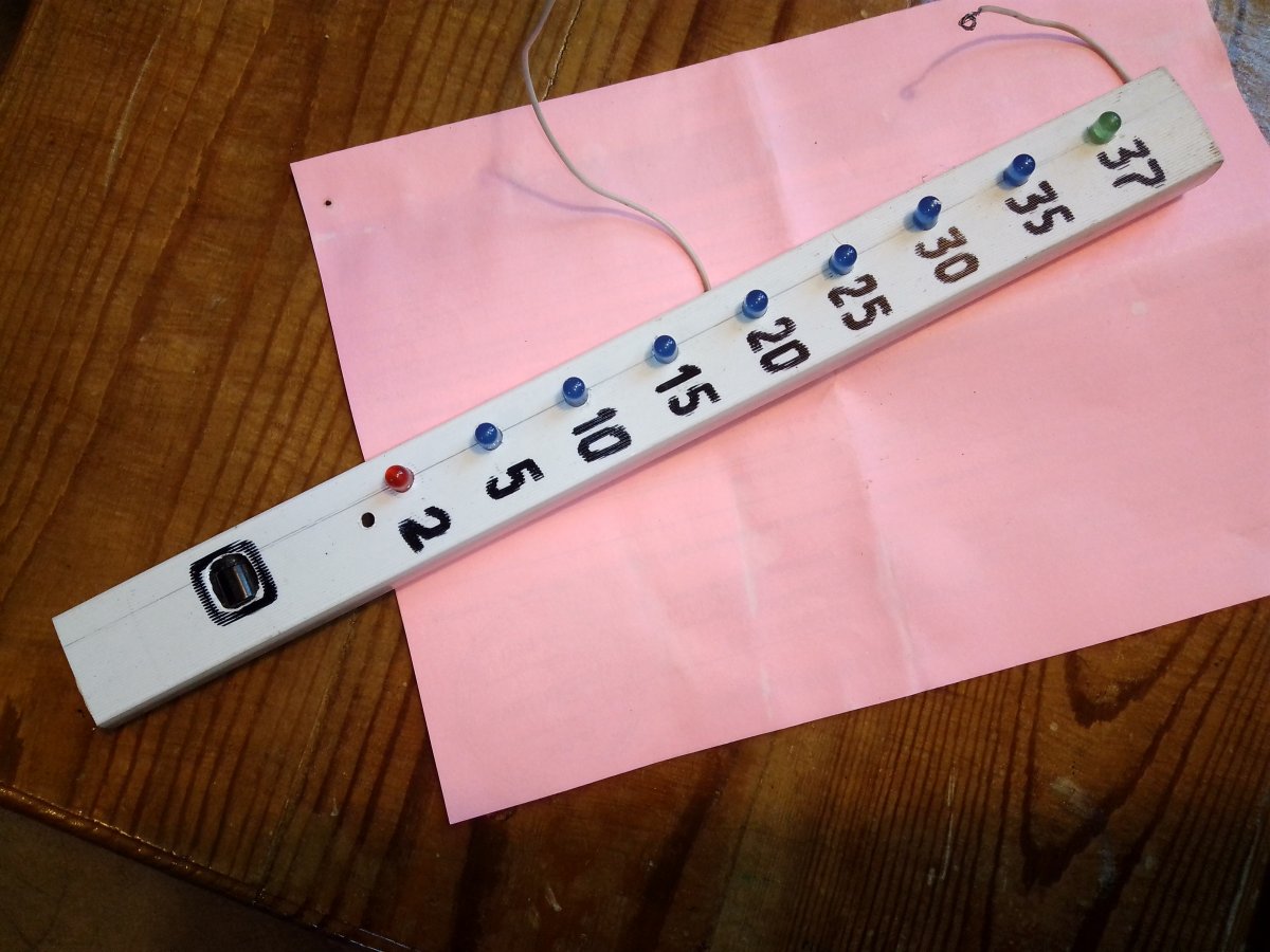

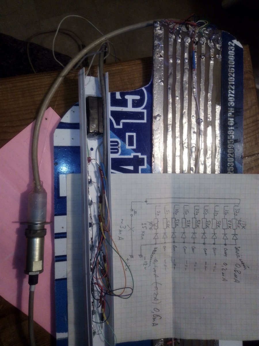

Командор
  В 12.02.2024 в 06:38, Командор сказал:
Проверил датчик - всё работает, теперь собрать индикатор на 9 светодиодах и кнопке, найти ему место,что бы можно было бы контролировать процесс заливки и расхода воды.
Пробовал и полностью погружать датчик в бак с водой - работает, загораются все светодиоды. Нижний просто ещё не подсоединён, заменю его на красный - почти пустой бак. Верхний заменю на зелёный - полон до верха.
Вот же видно, на каждый светодиод свой резистор, при 3 вольтах - 51 ом, при 12 уже 51 ком ставил.
Денис22
Молодец, Володя! Хороший обед.:smile: Если получается как планируешь - делай.
ZAN57
  В 13.02.2024 в 07:16, Командор сказал:
Ладно, что тут видно? Номиналы? Может я что то не понимаю, или АЛ другие какие-то, но при 12в и 51ком ток (даже если всё остальное накоротко, без воды)- 12/51000= 0,2мА... никакой светодиод светиться не должен... Вот 51ом да  3/51= 59мА. Годится для яркого свечения. Если вода уменьшит ток в 5-8 раз, как раз будет 8-10мА для АЛ
Командор
  В 13.02.2024 в 09:24, ZAN57 сказал:
А ты прав оказался!!! АЛ пошли совсем другие, прогресс. Замерил ток потребления каждого СД, синие - 0,2 мА,  каждый. Красный сразу поставил старый - 200 мА, заменил на новый - 0,6 мА. Перемкнул все электроды - 3 мА!!! Проверил ещё раз все резисторы - на синих 51 ком, зелёный слабо светился - поставил 13 ком, вот его ток и увеличился до 0,8 мА. На красный поставил 15 ком - ток 0,6 мА. Вот таки дела, прогресс - ничего личного.
Там яйцеголовые ещё нашли источник света, так он экономнее СД и лазерных светильников во много раз.
Проверял от БП 12,6 вольт, ещё опять налью бак 40 литровый, в который 37 только влазит, затащу аккумулятор и проверю окончательно
Провода от датчика к индикатору более 2 метров
Изменено пользователем Командор

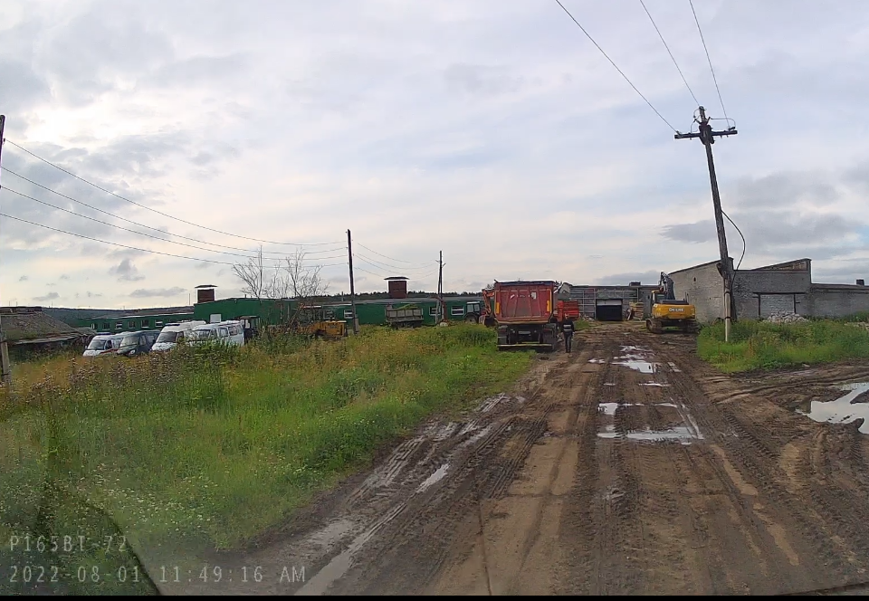

Просматриваю видеозаписи с регистратора с поездки к Норвегии, нашёл место где надыбал пассажирскую дверь от машины скорой помощи. Посёлок Пушной Кольского района Мурманской области.
Несколько брошенных Газелей, одна даже с высокой пластиковой крышей. Договорился, 500 руб, снял и закинул в багажник.

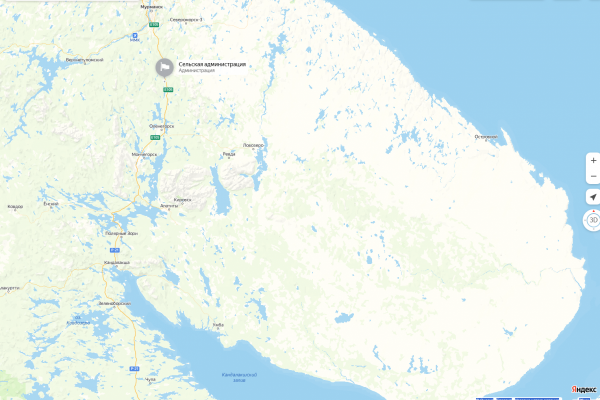

1 августа 2022 года, 15 день нашего путешествия до границы с Норвегией. Весь Кольский полуостров в озёрах и реках. Проезжаем очередной пролив между озёрами на подъезде к посёлку Полярные Зори.

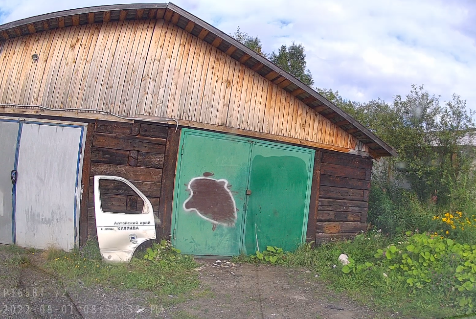

И в этот же день снял свою пожомканную дверь, и поставил другую
