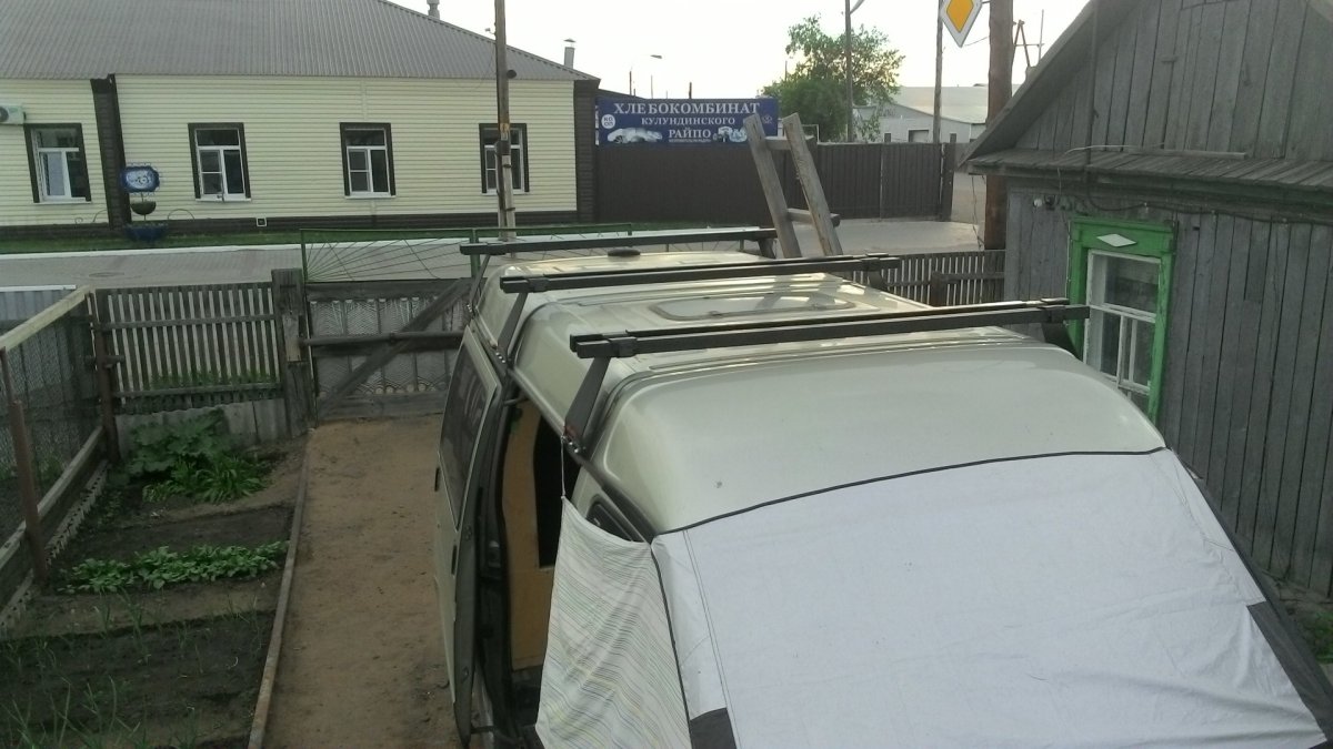

 Как по твоему, дуги мои с сертификатами пройдут или нет, а платформа с вещами будет закреплена быстросъёмными защёлками, типа лягушка. И эта платформа будет идти как груз, уложенный на дуги.

Думаю и дуги автоматом не пройдут, ведь что значит сертификат на дуги? Это значит прочность и нажежность самих дуг, не больше. А результатом должно быть- работа дуг совместно с кузовом Газели, ведь никто в ОТТС дуги не вносил, и соответственно не испытывал в составе ГАзели. А это- и на прочность дуг, и на прочность соединения с кузовом, и на прочность кузова под заявленной нагрузкой, в тч. ДИНАмИЧЕСКОЙ, и расчет- проверка на опрокидывание ТС при боковых нагрузках от маневрирования на скорости и от боковых ветровых нагрузок (ЦТ ведь значительно смещается), и параметры характеристик торможения с грузом на крыше. Короче, из любой мухи можно сделать огромного слона... И фактически ничего кроме ГБО узаконить не получится, если строго следовать правилам... И обойдется это в десятки и сотни тысяч, ведь все испытания должны быть предварены теоретическими расчетами, которые и надо подтверждать испытаниями. Ведь готовых расчетов ни на что нет, значит за твой счет.

И ещё вопрос, если на водостоки прикрепить крючки или петли, и маркизу, лестницу и другие не тяжёлые вещи уложить прямо на крышу, подложив подкладку, всё закрыть тентом и прижать к водостоком жгутами.
  Формально это тоже внесение в кунструкцию тс, и по спойлерам  тоже вопросы бывают у служивых, когда денег хотят, а кому денег ненадо... Незнаю как у вас а у нас иногда проводят рейд ,,конструктор,, называется. Просто остановка и сверка номерного в птп, в ср,  и т.д. и т.п. Моего родственника на камазе тормознули, увидел что зашплитован куском электрода в рулевой, а не заводским шплинтом, оформили, остальное все в порядке было не придраться. Служивым тоже результат нужен, за что зарплату получают. Поэтому чем меньше в глаза бросается, тем лучше. Да и возвращать потом в исходное тоже времени и денег стоит.
Груз на крышу даже и с подкладкой, лично не рекомендую, давно все уже придумано, и кроме корзины автобагажника ничего надежнее и безопасности нет при перевозке груза. Продольное и поперечное смещение в движении того что на голове, тоже почуствуй. Дороги у нас не идеальные, и возникновения на дороге чего то не придвиденного, такого не исключается, что вызывает негативные последствия. Мне довелось воочию наблюдать как с иномарки в дтп улетел пластиковый закрывающийся. Летел как снаряд, или даже как торпеда, проломил деревянный забор с улицы, и метраж до него приличный был. Что там в нем было незнаю, в подробности не вдавался.

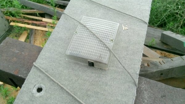

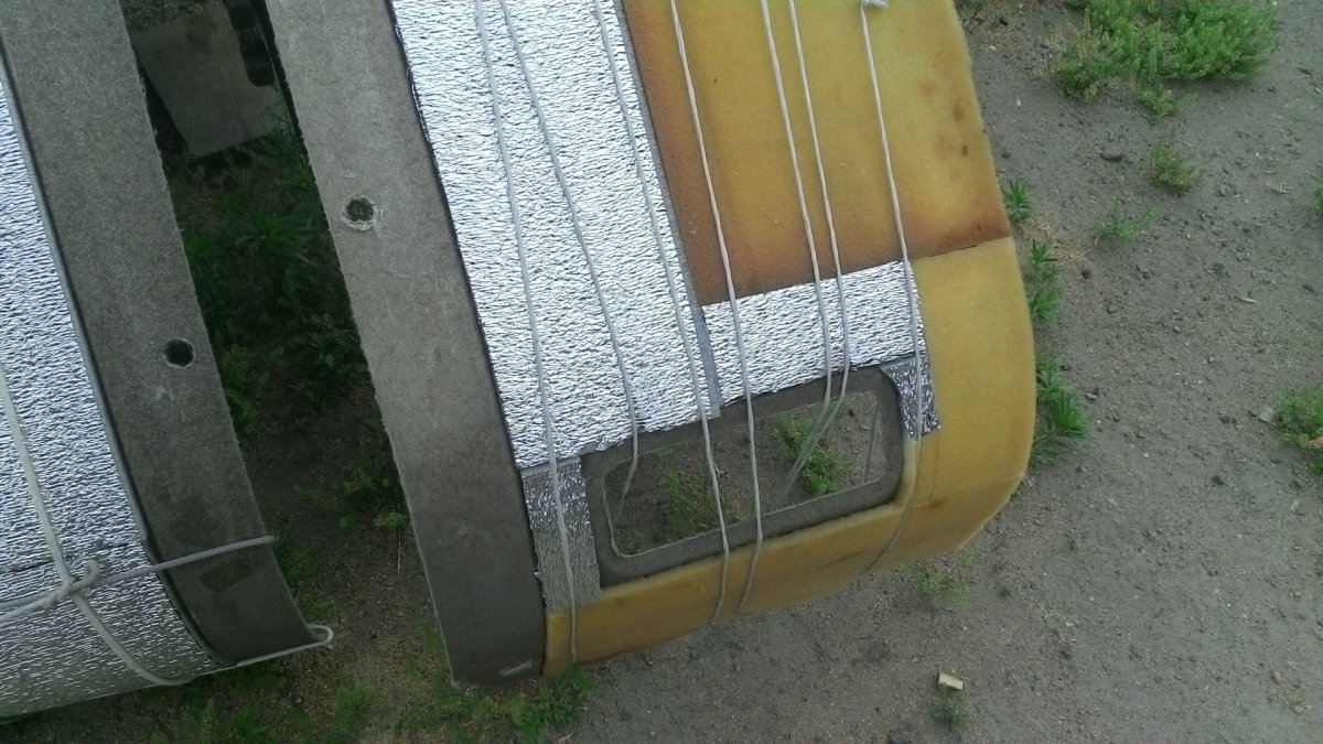

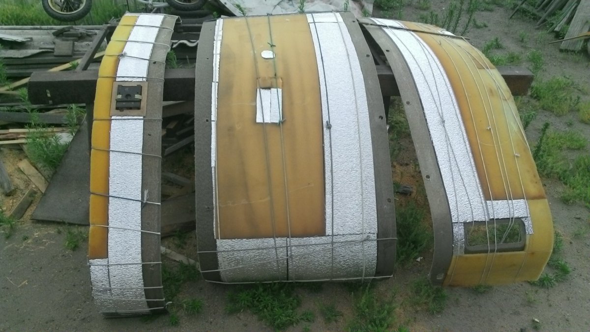

Обшивку потолка ГО обклеиваю 10 мм поролоном полностью, было кусками, потом ещё надо будет накрыть 2 мм. На железо потолка пока ничего не клею, некогда.WIN_20200625_063528.thumb.JPG.7146e5d65db1e0d513c0be3515d21dbe.JPGврезал фонарь, который висел сзади в ГОWIN_20200625_063649.thumb.JPG.b2ba8a809c3acc2fb77cbe9676e58f6e.JPGв эти проёмы вставлю с одной стороны фонарь стандартный, с другой стороны подведу 12 вольт и установлю переходник на USB, также тоже самое сделаю и в салоне.

В этих светильниках надо выкинуть люминисцентные лампы и поставить светодиоды.
22 часа назад, Volk8181 сказал:
А не поплавятся корпуса фонарей? Я так на Волге поплавил.
Да не замечал, задний ход работает кратковременно, но сниму фонарь, включу заднюю передачу и буду щупать отражатель и плафон. Поставлю ещё реле возле фонарей, что бы запитывало лампы от дополнительного силового провода, этот провод посажу на соответствующий дополнительный предохранитель.
От такого фонаря на своем избавился. Мошкары всякой туда набивается много, выгребал часто, а это канительно. Ставь герметичные, что бы ни одна тварь не пролезла.

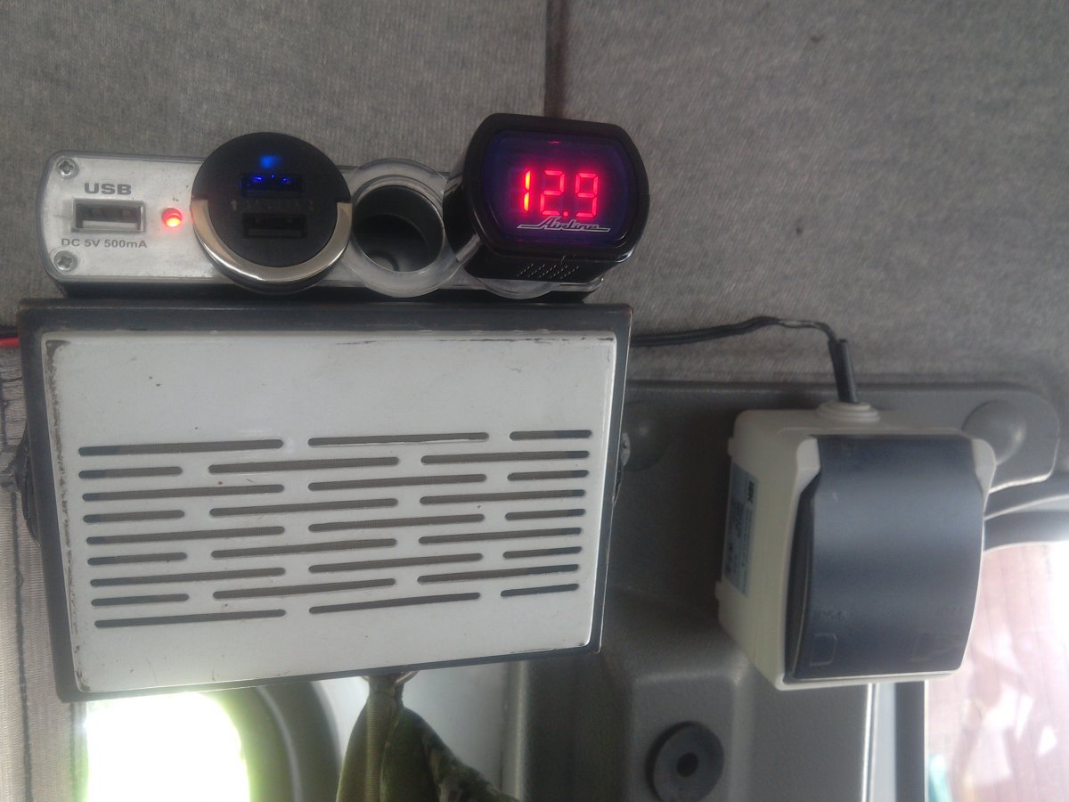

 Уисбишенские гнезда на потолке не нужны, толком не держутся, кабеля нечаенно обрываются.

Лучше разветвителей пока ничего нового не придумано. Есть целые панельки и блоки с гнездами юсб удобные, врезал в стенку, проводку подвели, но цена не бюджетная.IMG_20200514_140142.thumb.jpg.4710a0ac4870a300e3fe1f9cd94e1d6e.jpg
ИванСПб
7 минут назад, german сказал:
врезал в стенку
справа розетка 200 вольт? не страшно таким проводком хлипким запитывать?
