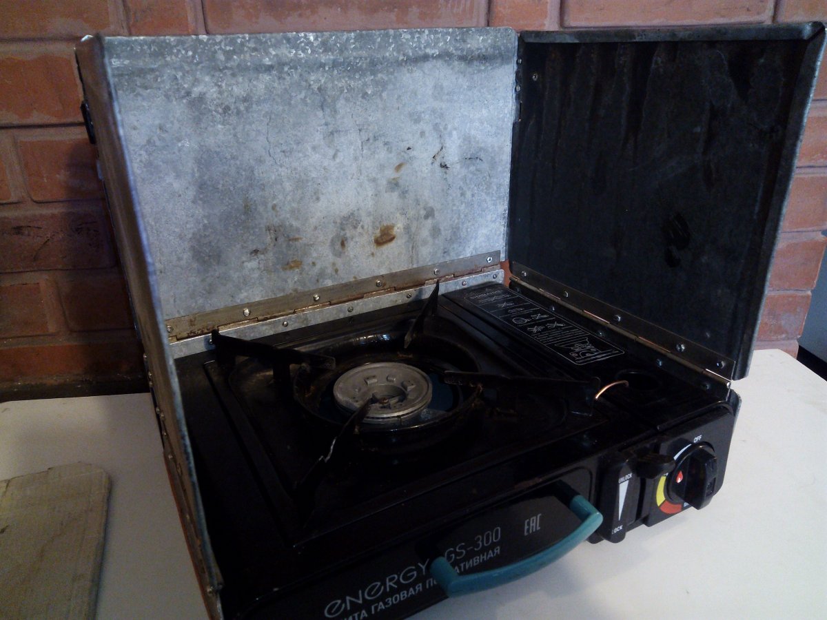

@ZAN57 Так как у меня авто меньше по габаритам чем Газель, кашеварить в салоне я собираюсь только при неблагоприятных погодных условиях, что летом довольно редко бывает. Намного приятней посидеть вечером или утром на природе, за нормальным столом и на нормальных стульях. У нас нет задачи гнать и гнать в день тысячу километров, останавливаемся после шести вечера, ужинаем, принимаем моцион полностью и чистенькие на сон грядущий.

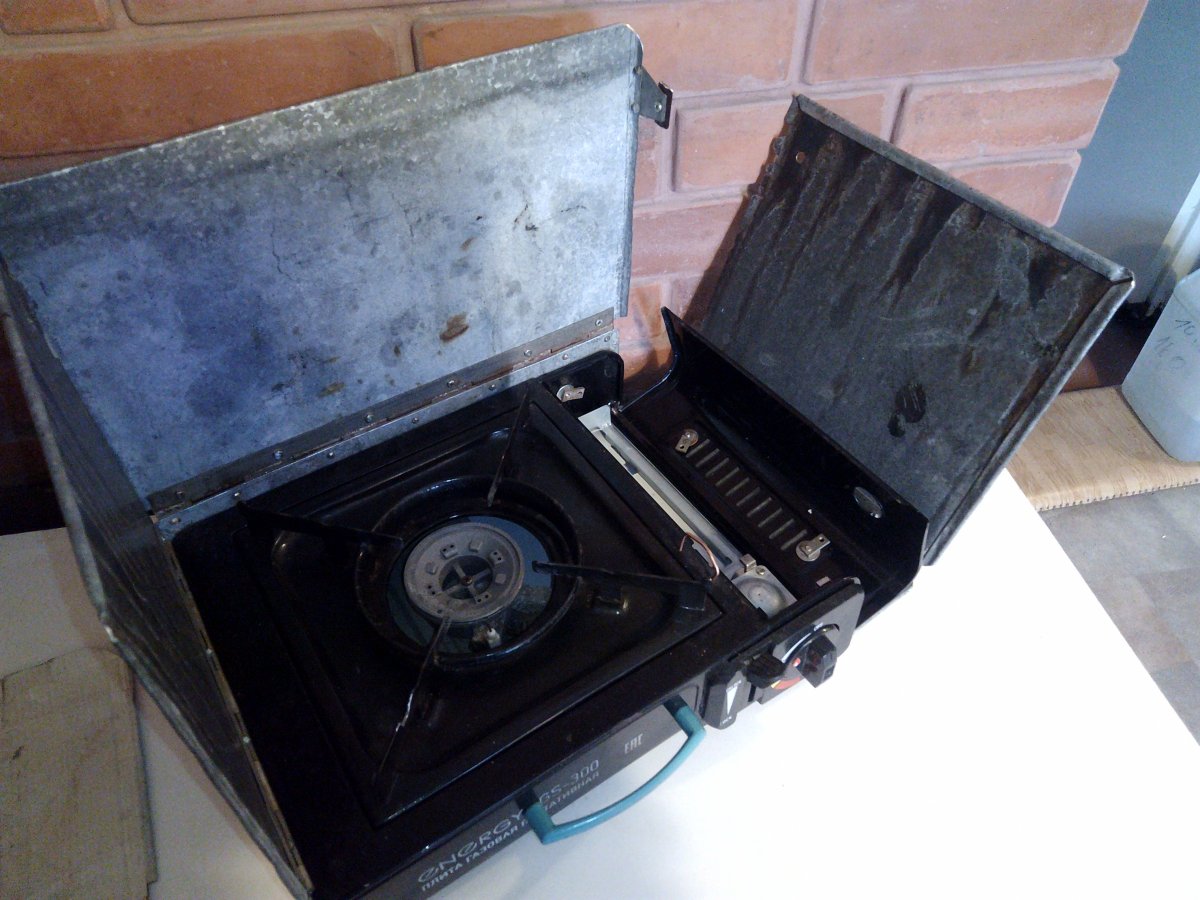

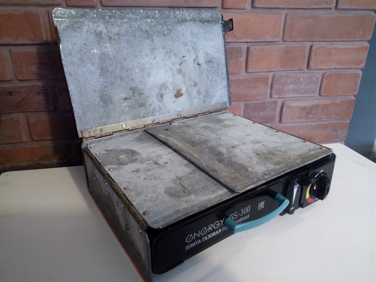

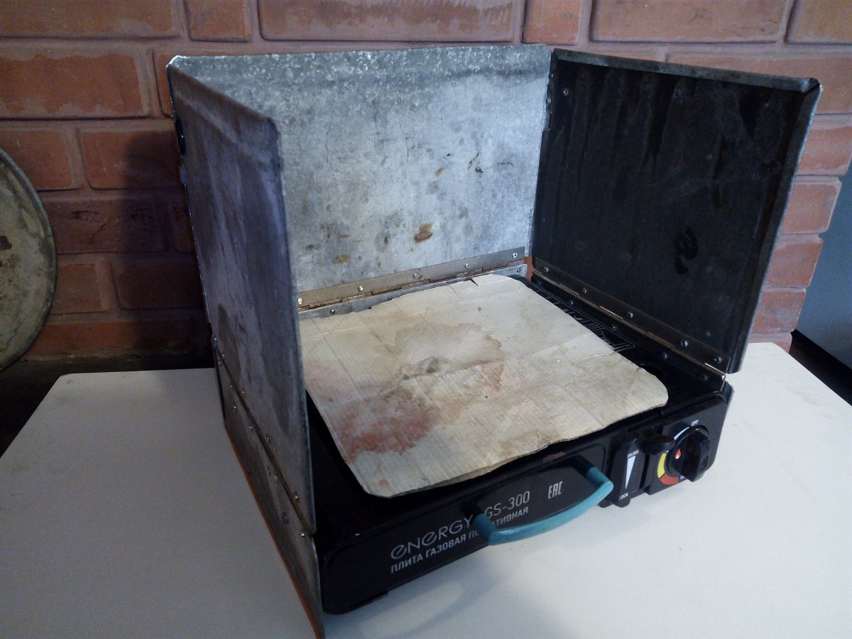

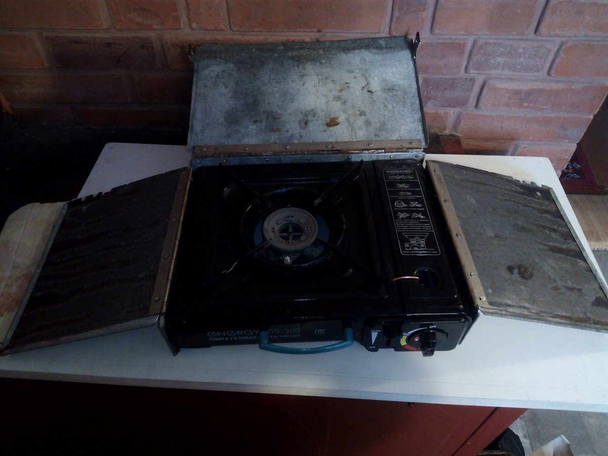

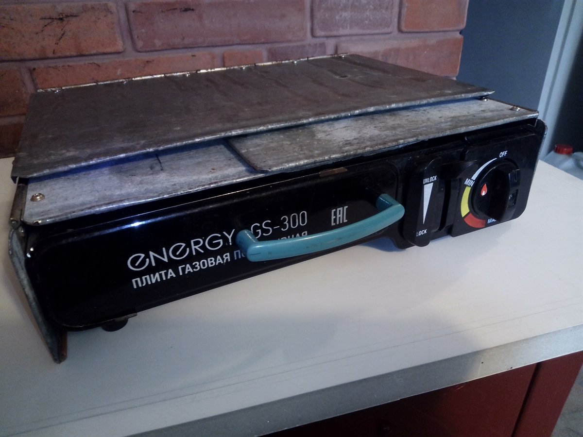

Вот заметь как я закрываю плитку от ветра жестянкой оцинкованной. Закрывал, потому что эту оцинковку я преобразил в нечто другое, сейчас попробую сфотать.
Командор

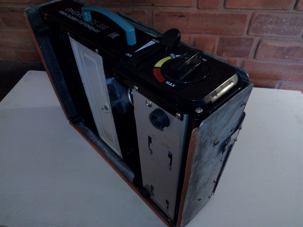

В собранном виде хранится в багажнике в отсеке над канистрами, можно вытащить не выходя из машины.
Одним движением руки плитка...
...превращается...
...плитка превращается.

  В 13.03.2024 в 11:02, Командор сказал:
Согласен. Но это потому, что ты пенс сформировавшийся, а я недоделок... времени не хватает, отпуск 2-3 недели только летом дают,  вот и летишь, экономя время. Тем более, что это в любом случае в пользу- ну потратишь ты 1,5 часа на готовку и сладостное поедание. А я потрачу те-же 1,5 часа на сладостное поедание и перекур с дремотой, тк час то на готовку проходил параллельно езде.

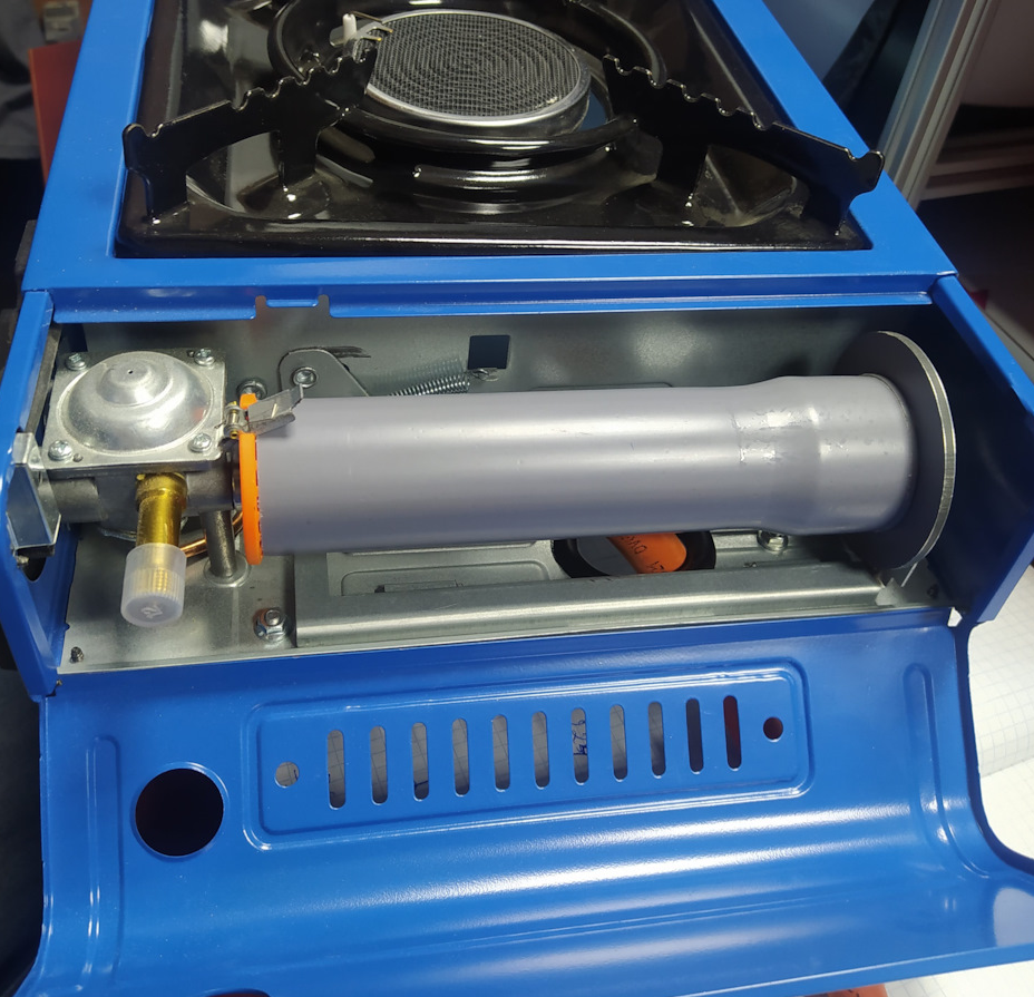

Командор
Продолжается показ... так заменяем балончик

Командор
Можно и так разложить
В собранном виде стенки на защёлках, можно переносить. Снизу наклеил разрезанный кембрик, чтобы не скользила. Была бы тонкая нержавейка, вообще бы выглядела отлично или хотя бы из новой оцинковки, но и так сойдёт!!!
  В 13.03.2024 в 11:44, ZAN57 сказал:
У тебя со штуцером под шланг и баллончик, или только под баллончик?
Не стал брать и под шланг, баллончики на ужин и завтрак только, обедаем в кафе почти всегда. Конечно 5 литровый экономнее, но не такие деньги пропиваем, как говориться.

  В 13.03.2024 в 11:45, Командор сказал:
Ну тогда у меня один в один такая же, и с чемоданчиком пластиковым. Я научился в этом чемонданчике возить плиту, баллончик внутри плиты и ещё запасной баллончик- с трудом но входит в щель снизу, немного подпирая горелку вверх, но чемодан застёгивается. Некогда померить, но боюсь что эта плита без доработки не влезет в мойку по длине. Доработаю, углы подрежу. Но со шлангом конечно бы лучше. Ну например ты завис на каком то берегу недельку пожить? Баллончики уже не годятся, их в день пару штук надо будет.

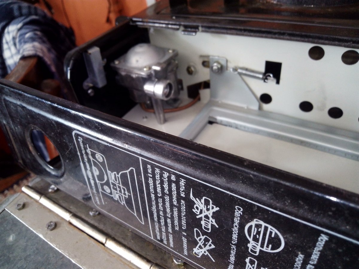

Смотрел что продаются переходники, вместо баллончика вставляются на то же место и шланг до большого баллона. Надо узнать про баллоны в нашем краю, может и замутю
ZAN57
  В 14.03.2024 в 03:48, Командор сказал:

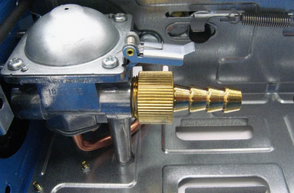

О, не видел переходника... это идея. Теоретически можно и самому сделать, отрезать от баллончика, припаять/приварить/приколхозить. Но ме само сочленение не очень ннравится, хлипкое. Вот под шланг там штуцер бронзовый с ёршиком торчит, напротив дырки в корпусе. Надёжно, как обычная шланговая подводка.

Ещё вариант
ZAN57

Я про такой и говорю. Только тут штуцер вдоль баллончика направлен, а в продаже- под 90гр к баллончику, в сторону фотокамеры. У тебя же напротив как раз дырка в корпусе для шланга. У моей плиты нет даже такого прилива в редукторе- лягушке.

Командор
Если из баллончика сделать переходник под шланг, то можно без переделки плитки сделать 2 в 1 на выбор. Если в донышко баллончика вставить штуцер от бескамерки, а уже к нему шланг от насоса до 5 литрового баллона + краник. Надо будет подумать
Да даже без донышка- взять только верхнюю крышку баллончика со штуцером, припаять пластину по кругу из металла 1мм, со штуцером под шланг посередине. Только я уже писал- "Теоретически можно и самому сделать, отрезать от баллончика, припаять/приварить/приколхозить. Но мне само сочленение не очень ннравится, хлипкое." Лучше и то и другое, как в современных плитах.
Цельный баллончик проще поджать штатно, всё равно место свободное и паять ничего не надо, донышко только утолщить накладкой на клею, что бы штуцер крепче держался.

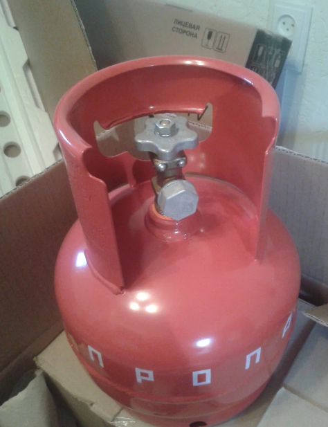

Вопрос: а 5 литровые с краном идут или ?
нашёл
Плюс шланг состыковать с насосным
На Озоне 3000 руб
