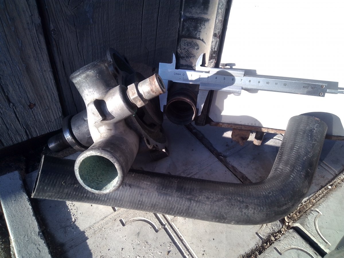

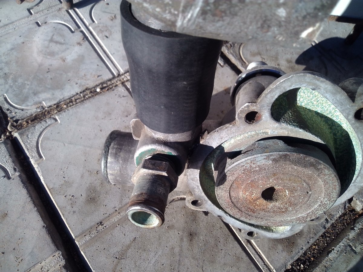

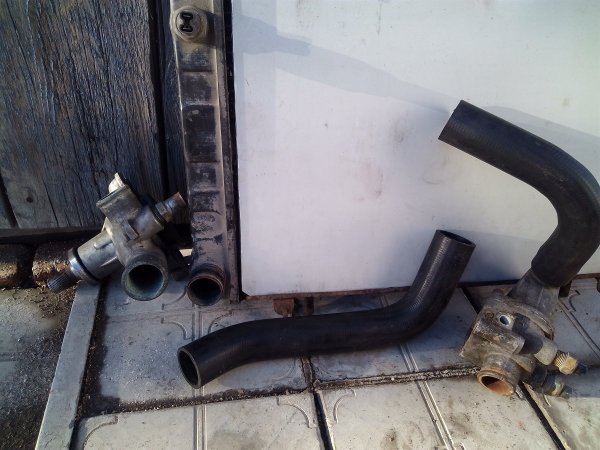

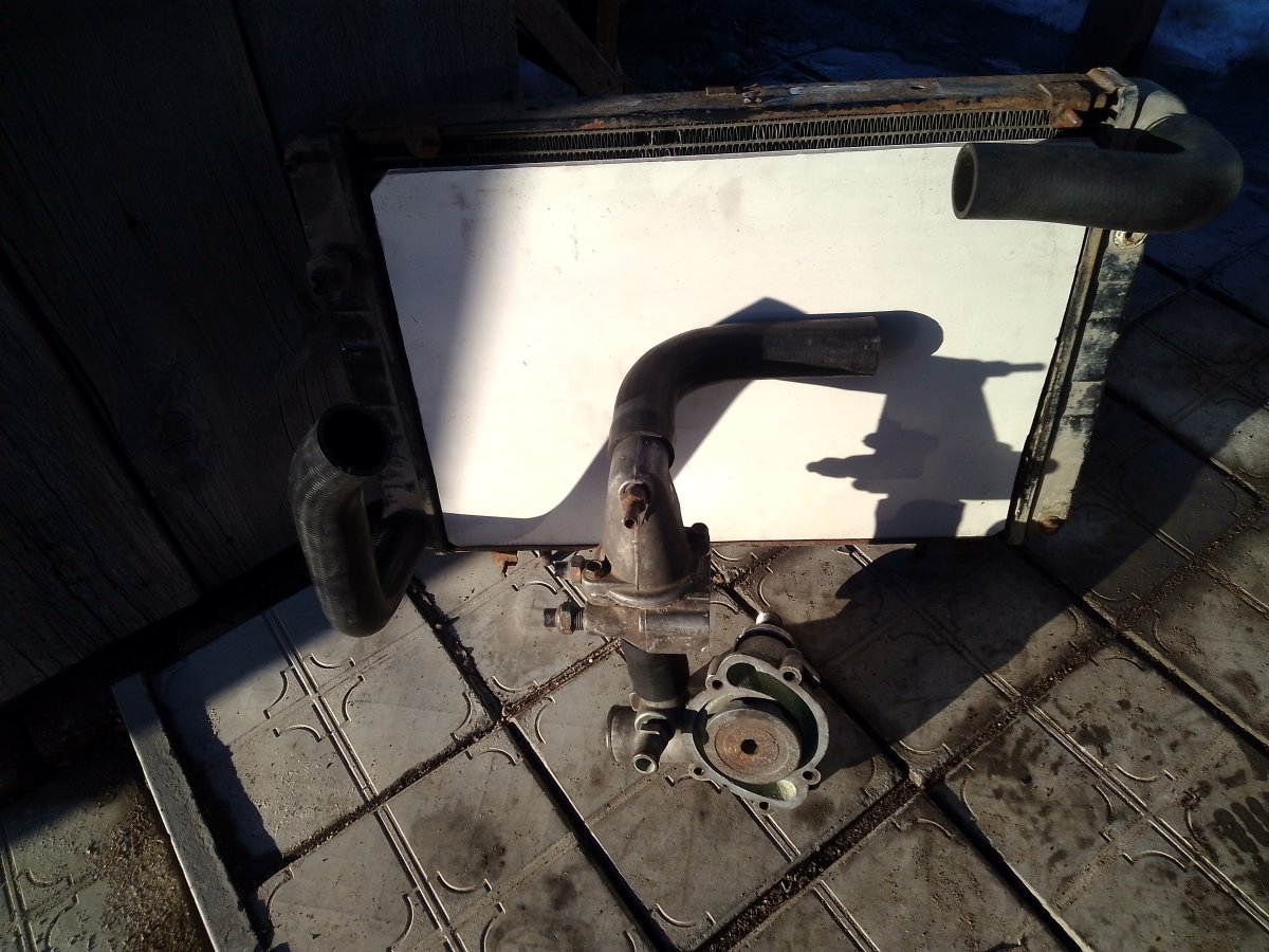

С газом будем решать позже, сейчас другие вопросы, по охлаждению. Нашёл новые резиновые патрубки на радиатор,лежали в запасе оказывается. Начал примерять, на радиатор одеваются хорошо, а вот на помпу, сбоку, не заходит, там диаметр намного больше. И патрубок от низа радиатора до помпы цельный, надо разрезать и вставлять тройник для трубки от расширительного бачка.
Эта помпа запасная лежит и термостат тоже есть запасной, вот на них и примеряю
На помпе диаметр 45 мм, на радиаторе 38
Помпа вроде моя
Командор

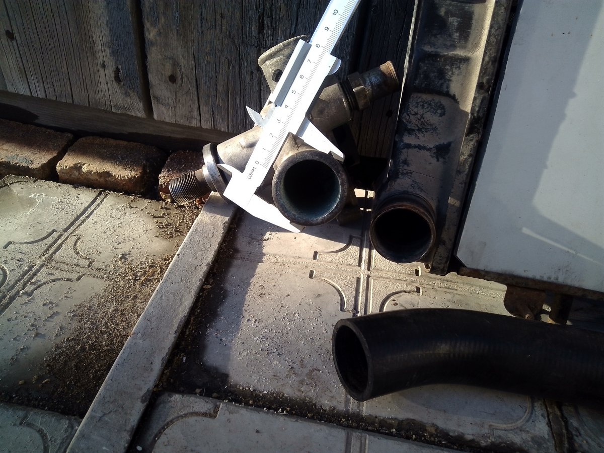

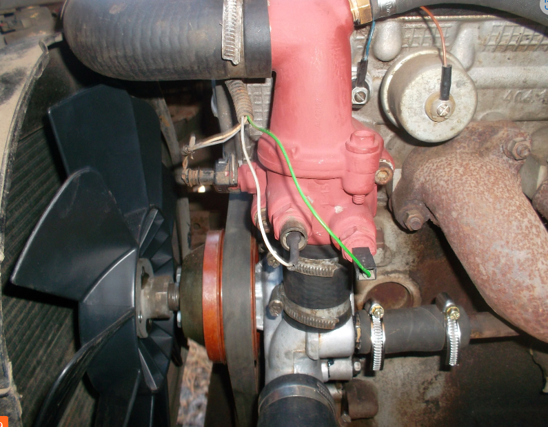

Замерил на машине, диаметр чуть меньше, 44,5 мм, как растянуть патрубок теперь, нагреть в кипятке и вогнать чопик для растягивания. И самое интересное, с какого движка цельный патрубок, и резать его не охота, он как раз от радиатора к помпе подходит. А куда тогда слив от расширительного пускать? Может в термостат, где датчики стоят, у меня туда через тройник печка для тосола подсоединена, берёт тосол от пробки для слива на блоке и нагретый подаёт в термостат.
Здесь на помпе крыльчатка литая, какая на машине не знаю, бывают и железные, гнутые.

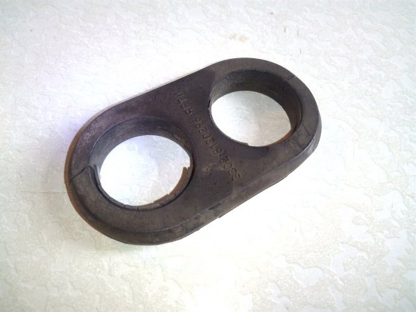

А сделать так, у меня даже резиновый, двойной проход остался от второй печки
Электрокран я менял, ещё вроде работает, если накроется поставлю под торпедой водопроводный.
Выпишу пока пару метров силикатного на 20 мм, а на радиатор пока резиновые поставлю, летом по дороге где нибуть куплю и силикон.

Можешь вынести и под капот электрокран и пробку, только вот под капотом в моторном отсеке они будут находится в агресивной среде в жостких условиях существования. И к стати посмотри диаметр входа и захода на радиаторе центрального  отопителя, а лучше вынь его и заодно от грязи прочистишь. Может и с него утечька быть ож. Радиаторы двух видов ставились с завода, на одном 16 милимитровые, на другом 18 милимитровые.
Штуцера на помпах тоже разного диаметра бывают,:unsure: учитывай.

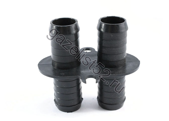

Так как всё таки по вопросу протягивания цельного силикатного шланга через перегородку в салон к печке? Убрать такой переходник
А поставить этот
эл.кран в моторный отсек на вход печки, а пробку выпуска воздуха повыше на выходном шланге. это всё для уменьшения стыков в салоне и на проходе через моторный щит. На крутые сгибы силикатной трубки одеть пружины или их внутрь вставить.

элпомпа и циркуляцию улучшает по малому кругу. У меня на ней внешняя печка висит. Да даже просто включить циркуляцию элпомпой, бульканье срывается в башке, скорость потока повыше, особенно на ХХ помогает.
  В 20.03.2024 в 03:32, Командор сказал:
А поставить этот

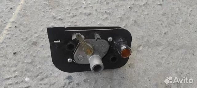

Есть такой же переходник, но на одном из патрубков кран пластинчатый стоит. от 2107 по- моему, или 2109.
Командор
  В 20.03.2024 в 06:17, ZAN57 сказал:
Что за переходник? Газелевский? Как называется? Где посмотреть? У меня такой, наверное, краник стоит на бойлер, где горячая вода греется.
ZAN57
вот типа такого
Есть немного другой, керамический, с виду весь черный, пластиковый. Один патрубок чисто проход чз моторный щит, второй- патрубок с краном.
По- моему один из них Кран ВАЗ лузар называется. Я такой на внешнюю печку использовал, просто сквозной патрубок отпилил, оставил патрубок с краном.
Но этот был сразу с углом поворота на 90гр, почему его и взял.

Нет, такой тоже не пойдёт, мне стыки на перегородке не нужны
ZAN57
Тогда просто гильзу одеть на шланг, с подмоткой, чтобы перегородкой не порезало.
