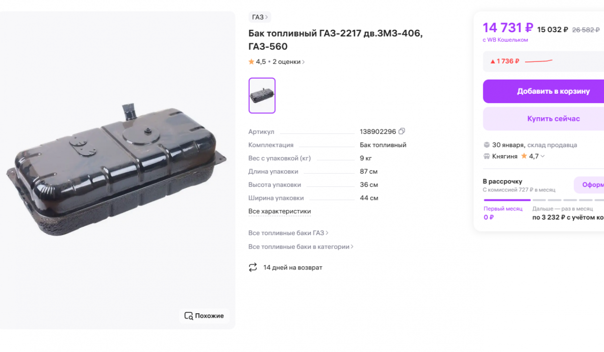

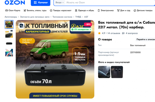

Теперь с баком решить - или продолжать клеить старый, или новый искать. УТЮГ не сможет помочь?
Командор
Вот такой есть
Командор
Ни чего себе цена...

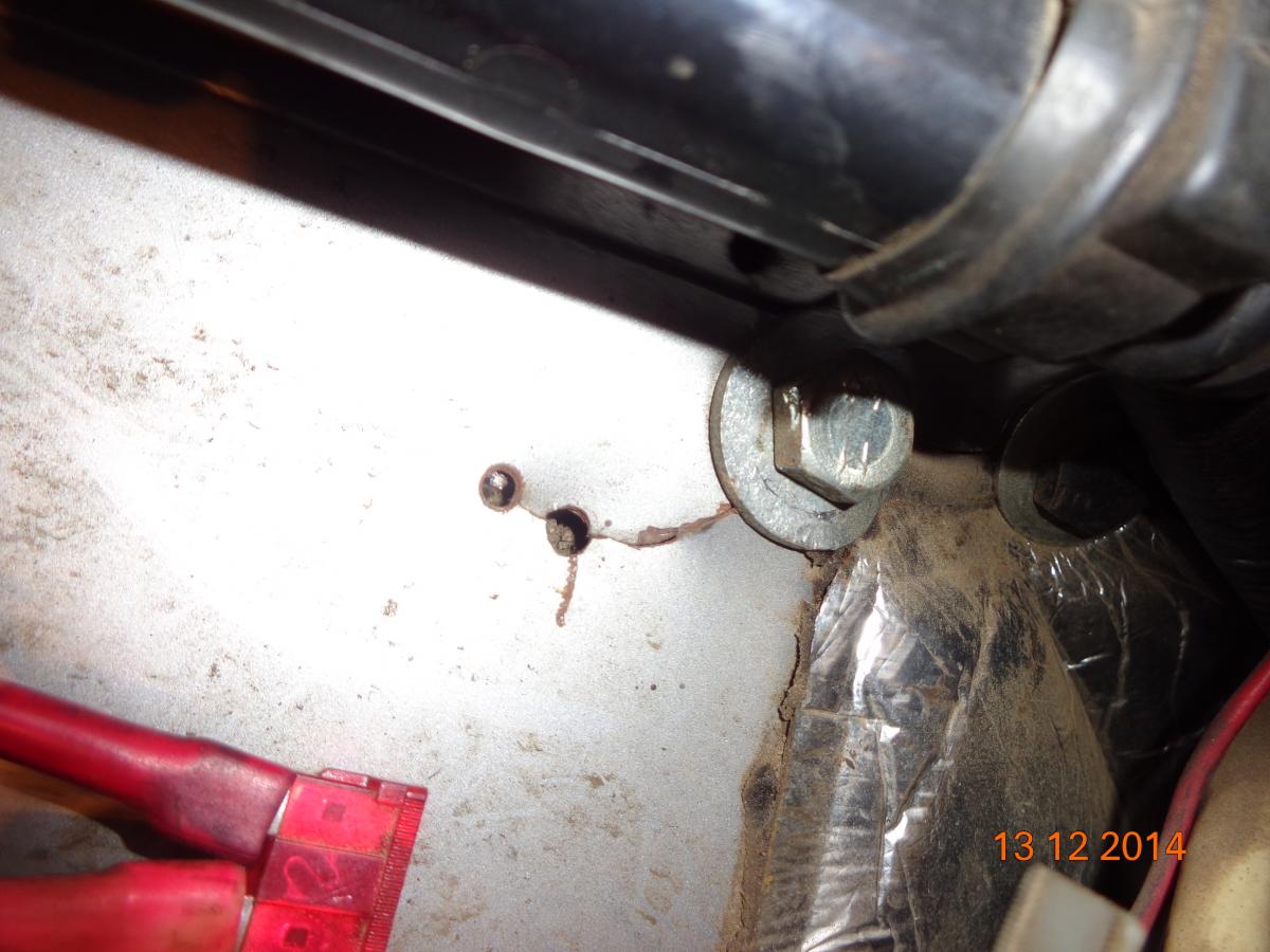

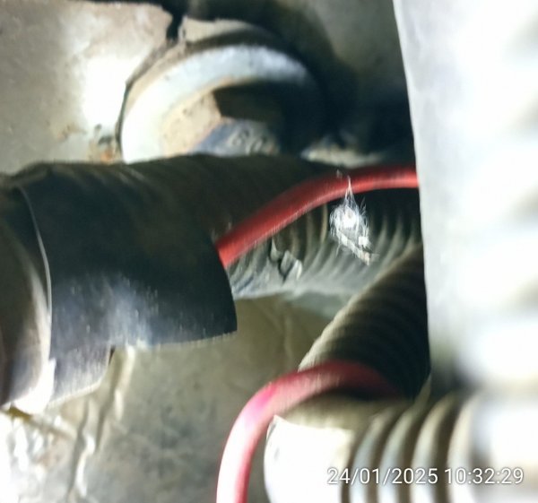

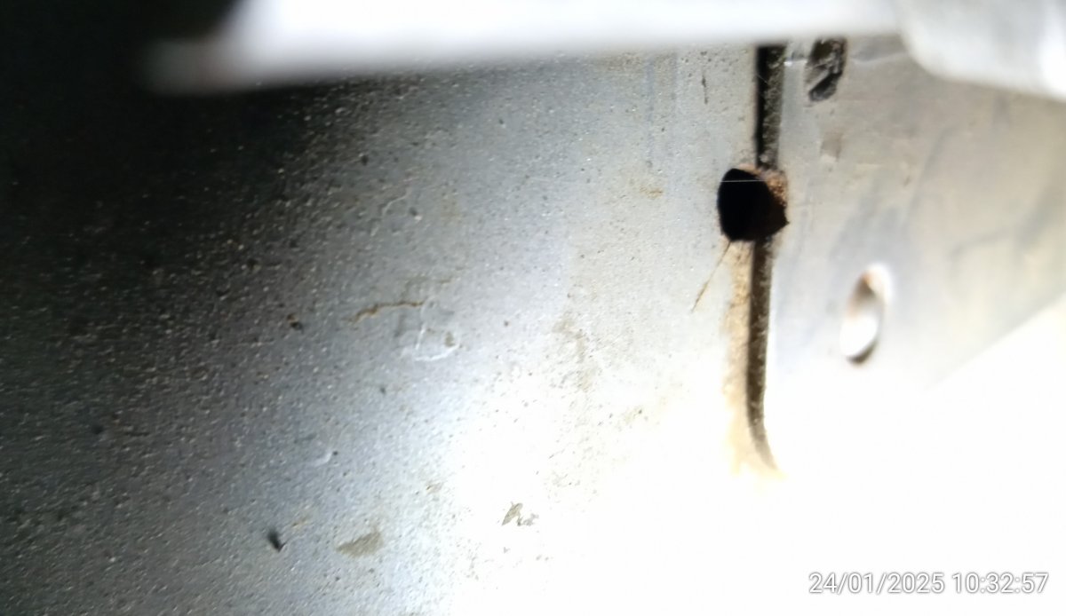

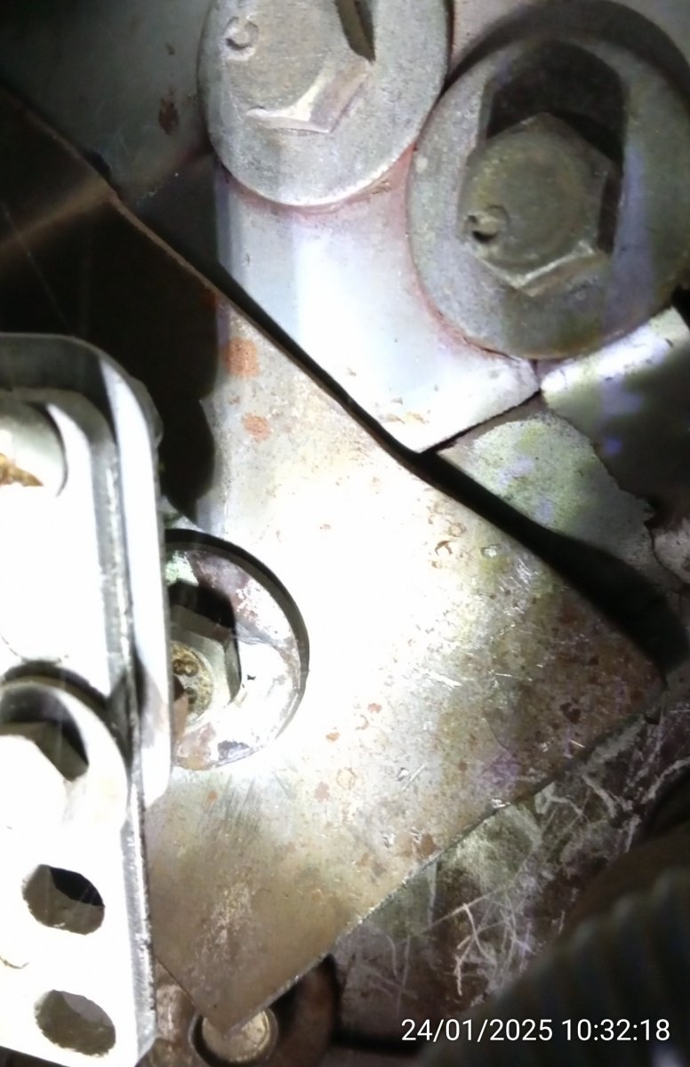

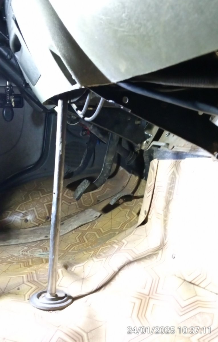

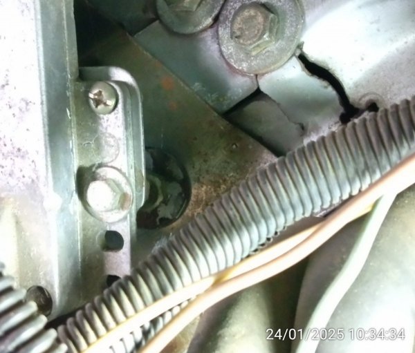

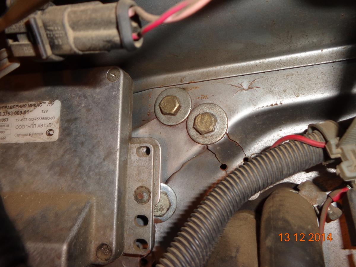

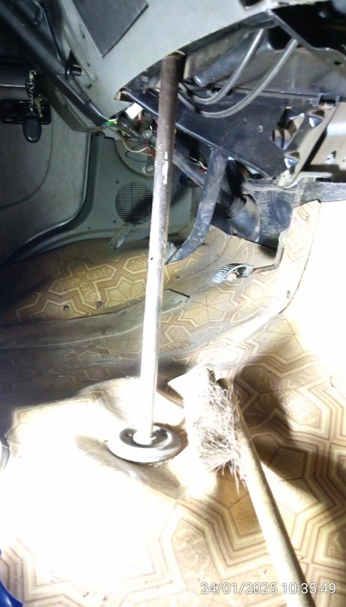

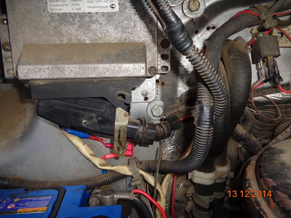

В 23.01.2025 в 10:04, Кирилл сказал:
Я все трещины разогнул чтоб не хрустели )
уж смилуйся, опиши чтоб все узнали!
post-84373-0-78405200-1418495469_thumb.jpgpost-84373-0-54630000-1418495473_thumb.jpgpost-84373-0-63345600-1418495477_thumb.jpgpost-84373-0-85699200-1418495481_thumb.jpgpost-84373-0-87093400-1418495485_thumb.jpg
  • Спасибо 1
Проко
@Кирилл @Проко
28 минут назад, Проко сказал:
В местах соединения лучей соединения трещин просверлил подкладывая шайбы , фигурных местах по фигуре вышибал пластины затягивал болтами, под торпеду поставил стойку, под площадку АКБ и раму засунул,на фото видно. Концы лучей просверлил чтобы дальше не пошли. Не трещит не гремит, никакой сварки.
  • Спасибо 1
Проко
В местах соединения лучей соединения трещин просверлил подкладывая шайбы , фигурных местах по фигуре вышибал пластины затягивал болтами, под торпеду поставил стойку, под площадку АКБ и раму засунул,на фото видно. Концы лучей просверлил чтобы дальше не пошли. Не трещит не гремит, никакой сварки. Верхнем фото дата 2014, установил болты 2008 г. на раме появилась трещина 2008  году , снял пер.подвеску ,изготовил швеллер размером по месту так 108*1080*4 мм входит и закрепил на четыре болта от камазовского кардана. Пробег около 150000 км., после 2010 пробег только для себя
  • Спасибо 1

Он получил фото в личку и поговорили , это для соболевича.

В 24.01.2025 в 18:55, Проко сказал:

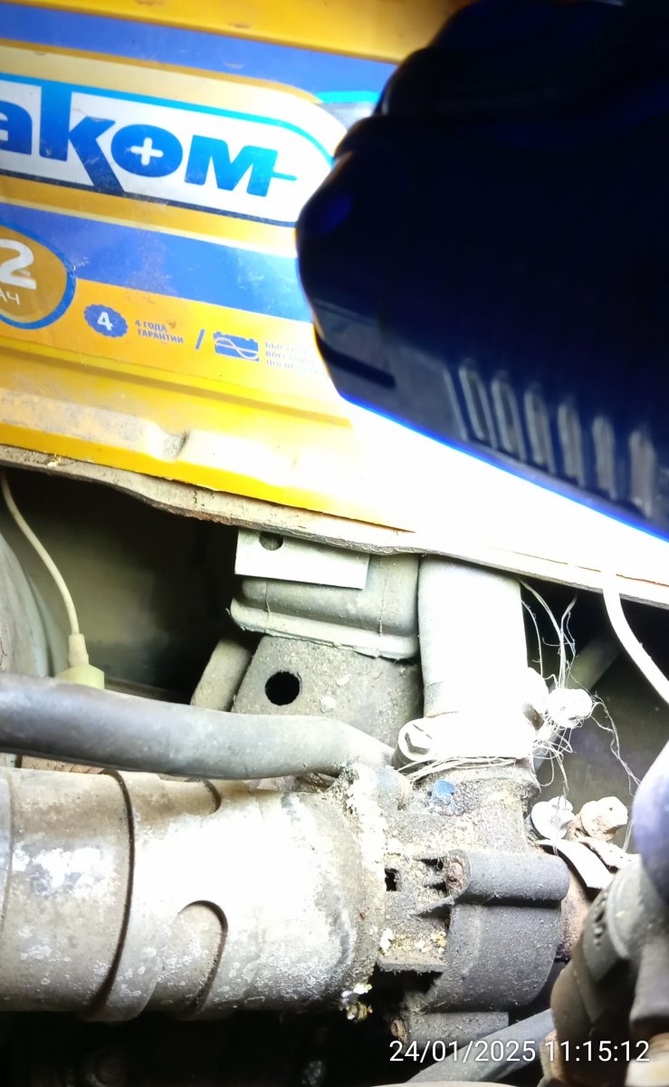

Надо тоже площадку под аккумулятор подпереть к раме, а то 20 кг висит на жестяной перегородке и на кочках рвёт всё, там уже было до меня заварено и опять порвало

Сварка,это самоуспокоения

БЕЗПОЛЕЗНО.сварка с усилением слабых мест.скорей всего и пол отошол от перегородки.так что только сварка,по местам клёпок дальше рвать будет.
2 часа назад, Проко сказал:

@Командор я даже не буду спорить.раз болты крепче держат.ну пусть держат.главное не скрипит,и фиг с ним.:biggrin:
t-r-a-k-t-a-r
В 26.01.2025 в 13:45, Командор сказал:
Это как? оторвет ведь площадку.
Командор
6 часов назад, t-r-a-k-t-a-r сказал:
Да, я не верно написал, кузов ведь на резинках от рамы закреплён, надо в кузов упирать.
Да и кузов весь ходуном ходит на кочках, надо аккумулятор отдельно от перегородки примастрячить куда нибуть

ZAN57
В 26.01.2025 в 15:45, Командор сказал:
рама и кузов шевелятся относительно друг друга. Эта подпорка будет отрывать гнездо от кузова
aldar
у меня инструментальный ящик(железный кофр ,метал толщиной не менее 3мм) висит на 4 болтах.прикрепил к полу.вожу в нем всякое барахло.весит в месте с содержимым не меньше 50кг.ничего не отрывается.
Проко
1 час назад, ZAN57 сказал:
Какое гнездо, подпорка от тряски полки АКБ , она просто подсуното и нигде не закреплена и не вылетает, посмотри выше фото.
Изменено пользователем Проко
Проко
18 минут назад, Проко сказал:
Какое гнездо, подпорка от тряски полки АКБ , она просто подсуното и нигде не закреплена и не вылетает, посмотри фото.
