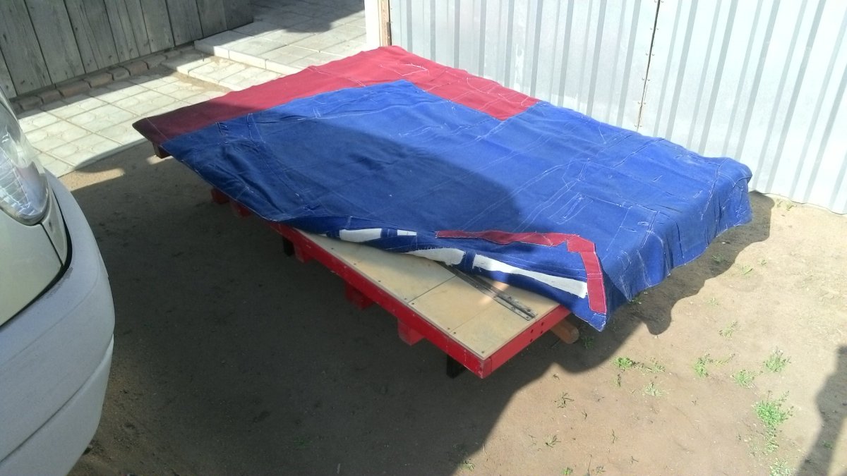

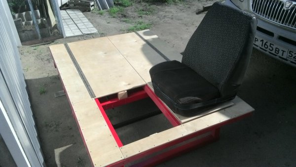

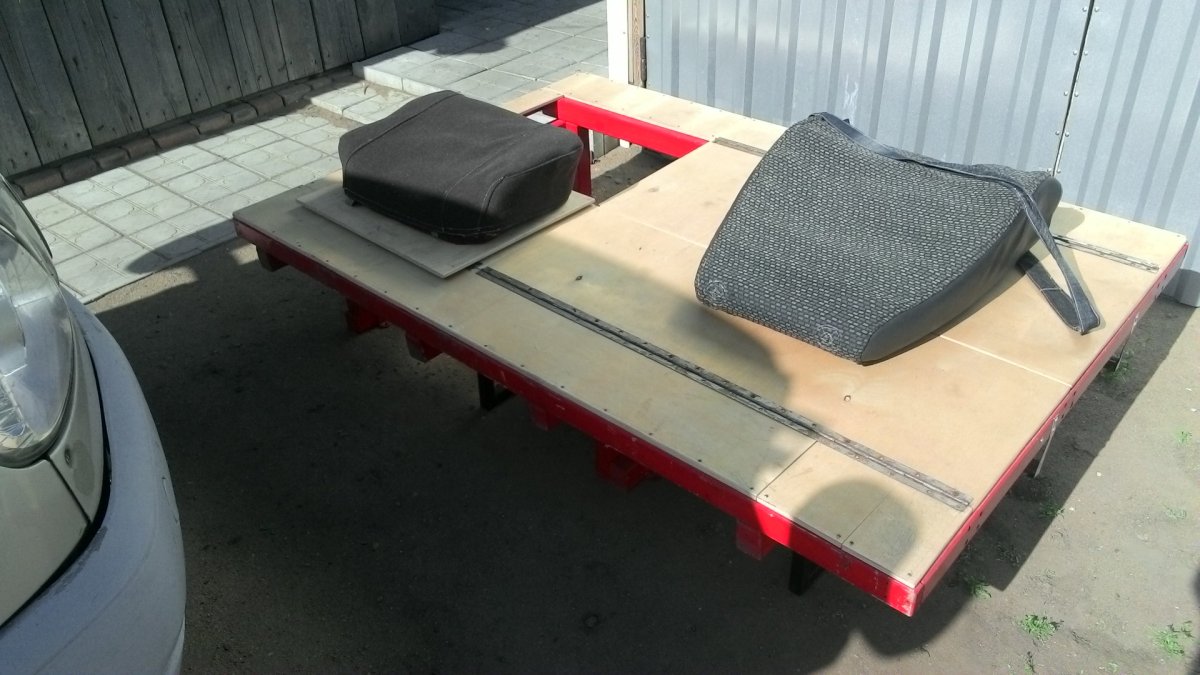

WIN_20200513_171927.thumb.JPG.29d5966aa24673282ece4d1fd3840ba4.JPGТакой стеллаж ставил вместо задних сидений
WIN_20200513_172027.thumb.JPG.1444a5646e910d9a13134a593aa91407.JPGСпинка снимается, сидение убирается вниз.
WIN_20200513_172256.thumb.JPG.04ba56adbd1c6956756b79afbcd04ec0.JPGСтворки открываются для доступа в трюм
WIN_20200513_172052.thumb.JPG.735a85fe5bfaab239b8cced9f68dfc29.JPGСидение убирается вниз

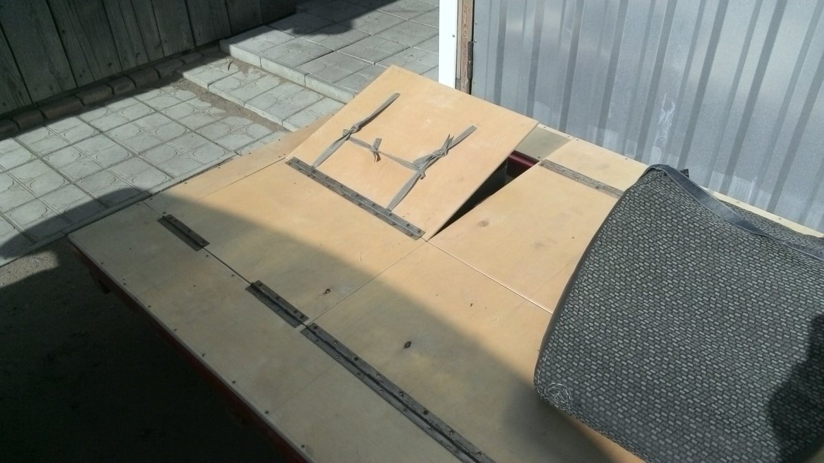

WIN_20200513_172955.thumb.JPG.cd42c57ea864ec8b6108bc1e7ecae574.JPGФанеру закрываем настилом, сверху матрац 120х190, подушки, одеяло

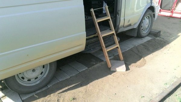

WIN_20200513_173543.thumb.JPG.457b0b55564501126f954c6f31b0e6ae.JPGЛессенка выдвигается в такое положение
Командор

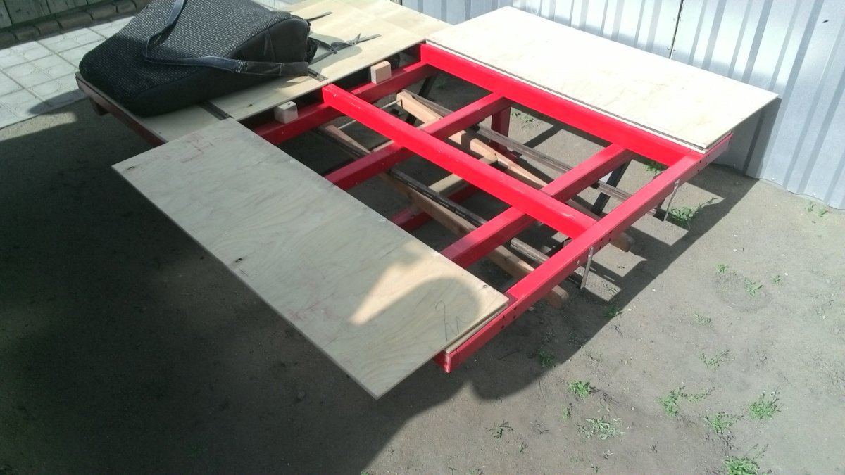

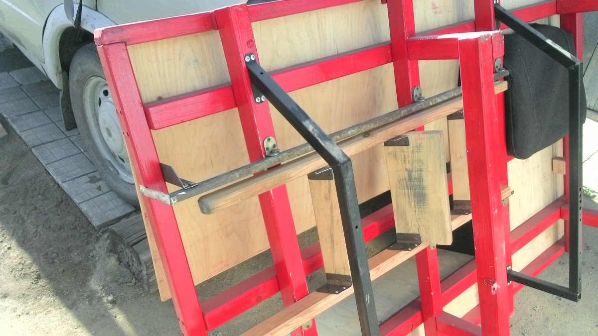

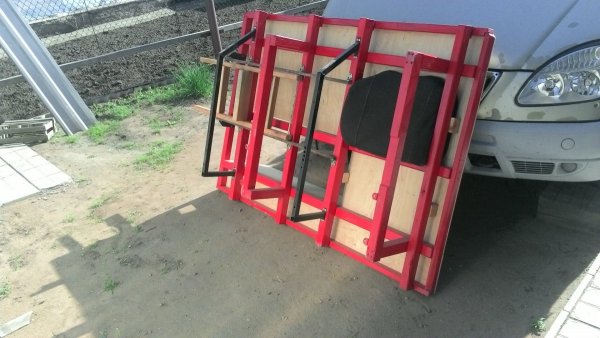

WIN_20200513_172539.thumb.JPG.41183113511d08f10741295c21b4658d.JPGУстройство стеллажа снизу, садится и прикручивается на штатные шпильки для сидений
WIN_20200513_172610.thumb.JPG.557eb023982d7c3c38baa594d2e4fccc.JPGЛесенка выдвигается по направляющим
Теперь такой стеллаж уже не нужен, все эти фото выставлю на Авито, может кому то готовая конструкция понравится, жалко разбирать. Не подскажите, здесь у Газелистов есть страница купли продажи?

С режимом сна этой платформы понятно, а в режиме езды? получается сидушка стоит сразу на платформе? Но тогда куда ноги девать? Ведь наилучшее положение сидя при длительной езде, это  горизонтальное положение верхней части ноги, как на обычном стуле. Все эти извращения низких поджопников, типа 9ток, 10ток и иже с ними низких иномарок, где положение тела с наклоном назад, колени задраны относительно бедер- прямой путь к геморрою, простатиту, раку толстой и двенадцатиперстной кишки, заболеваниям почек и мочевого пузыря.
Так то для режима сна оригинально, с выдумкой... А как это смотрится в режиме езды, увидеть бы на фото. Мне кажется платформа заметна для ГАИ, вопросы могут быть... Но чтобы и с режимом езды было нормально, и лесенка не нужна- может лучше пойти по пути подъема платформы 9толщиной 5-6см), например на 4х- 6ти стойках, с помощью рычага ножничного типа или пары реечных домкратов с фиксацией? А когда  поднялась выше сидений, то спинки ронять и закрывать крышками. Как вариант сиденья то же на складывающихся лифтах ножничного типа (реечных), чтобы платформу не поднимать сильно высоко.

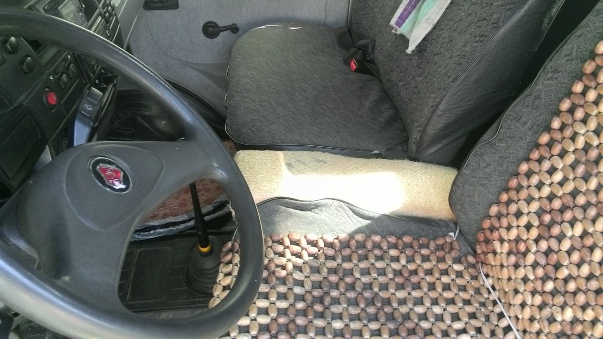

Как некуда ноги девать? Проём куда сидение уходит вниз, там место для ног. Взрослый свободно сидит, внук тем более, ремень безопасности крайний одевается как положено. Даже если с водительской двери смотреть, всё как обычно, остальное место в салоне забито почти доверху, не видно даже есть сидения или нет. Внук сидит там во время проезда между посёлками, а так сразу пересаживается на переднее сидение к бабушке. Насчёт ГАИ я уже говорил, даже если открыть сдвижную дверь вещи закрывают весь проём, есть сидения или нет не определить. Но за пять дней поездки, через Рубцовск, Бийск, Барнаул проверок не было, увидят Соболь, и презрительно отворачиваются, мол, что с нищеброда возьмёшь.

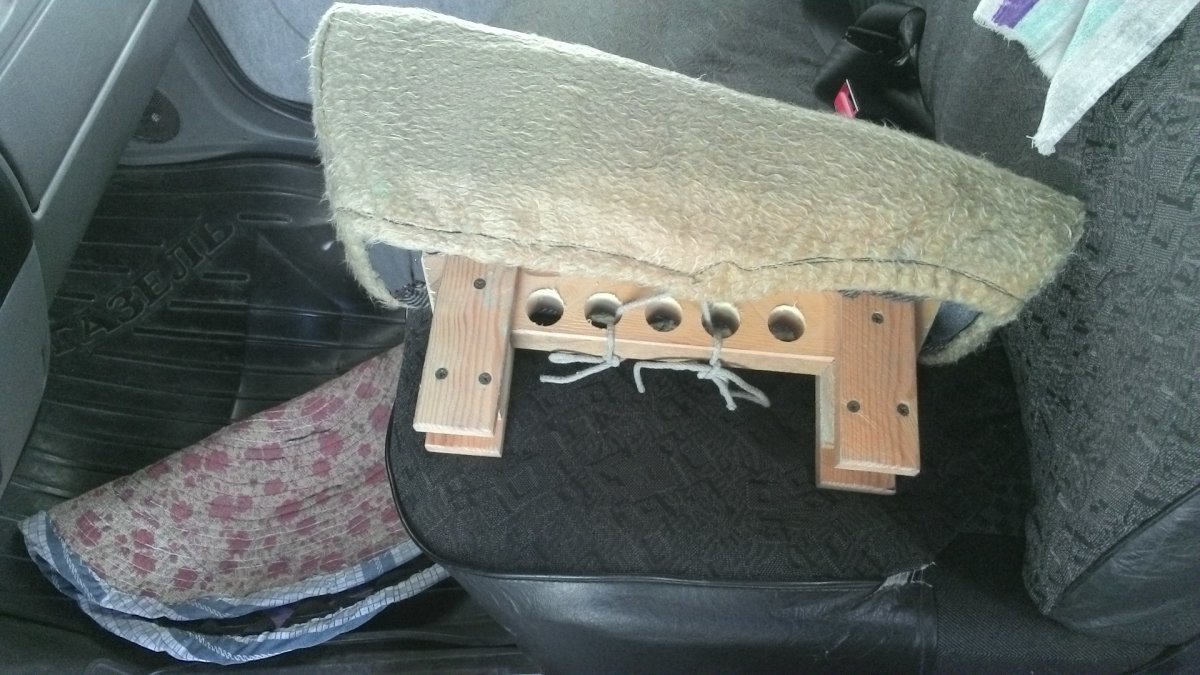

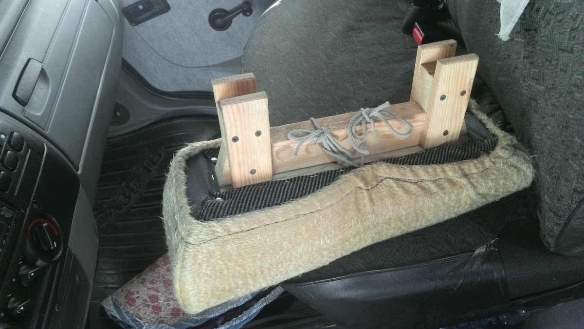

Вот, обещал, фото вставки между передними сидениями
ZAN57
Ну это фото первого ряда. А второго нет? Было бы полезно для продажи платформы. Как я понял, пассажир идет по стеллажу, ближе к потолку на 20-30см, потом садится на низкое (относительно платформы) сиденье, а ноги свешивает в этот подвал? И там до пола всё нормально по росту. Ну понятно. Правда как то заморочно. Думаю ГАЙцам такое точно не понравится, за километр видно что люди сидят как то странно. Может логично было бы сделать, чтобы передняя часть платформы, перед сиденьями, складывалась на время дороги в пол, или откидывалась вперед, вприжим к первому ряду?. Ну да, тогда и получилась бы откидная вторая половина кровати, как у некоторых.
Командор
Извините, я уже третий раз пишу, перед посёлками, где возможны посты ГАИ, внук перескакивает в первый ряд, а сзади всё закрывается шторкой. Это всё было в прошлом году, сейчас все сидения будут на месте, там будут сидеть два внука. А вот на ночлег все будет трансформироваться. Далее я буду выставлять процесс преобразования салона, всё будет понятно.

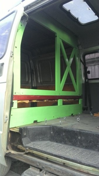

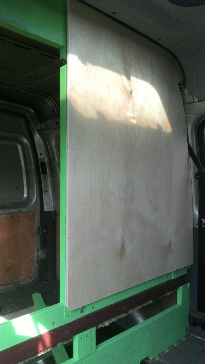

Всё учтено, в багажнике и в салоне чистый проём 40 см. В салоне три сэндвич панели 120х60 см ложатся на бруски вдоль оси машины, над оставшими сидениями. В багажном отделении под двумя панелями 180х60, которые закреплены постоянно поперёк авто, влазят ящики с инструментом, запчастями, расходными жидкостями. У задних дверей прекрасно ставятся четыре 10 литровые канистры с водой, холодильник, автотуалет. 40 см хватает.
Не торопитесь вопросы задавать, всё будет показано на фото, впереди ещё 2,5 месяца работы, в августе - Чуйский тракт.

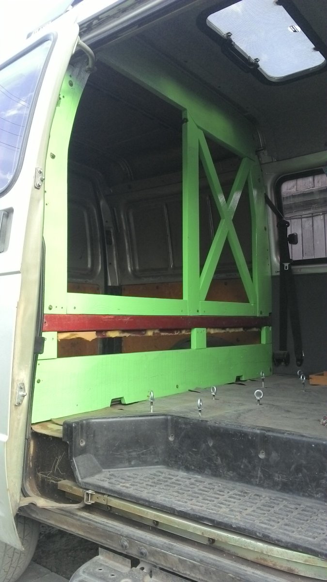

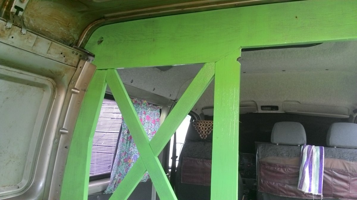

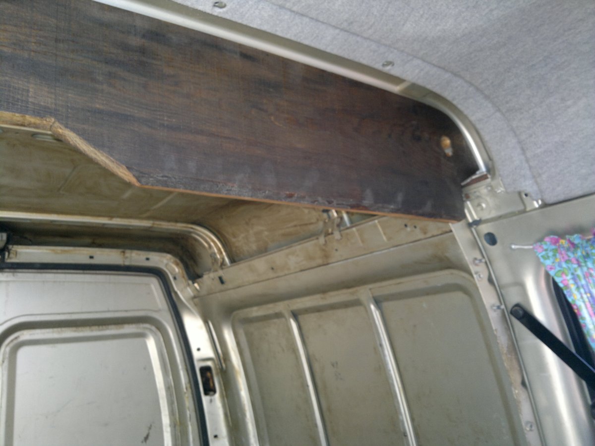

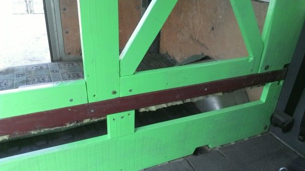

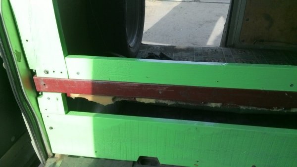

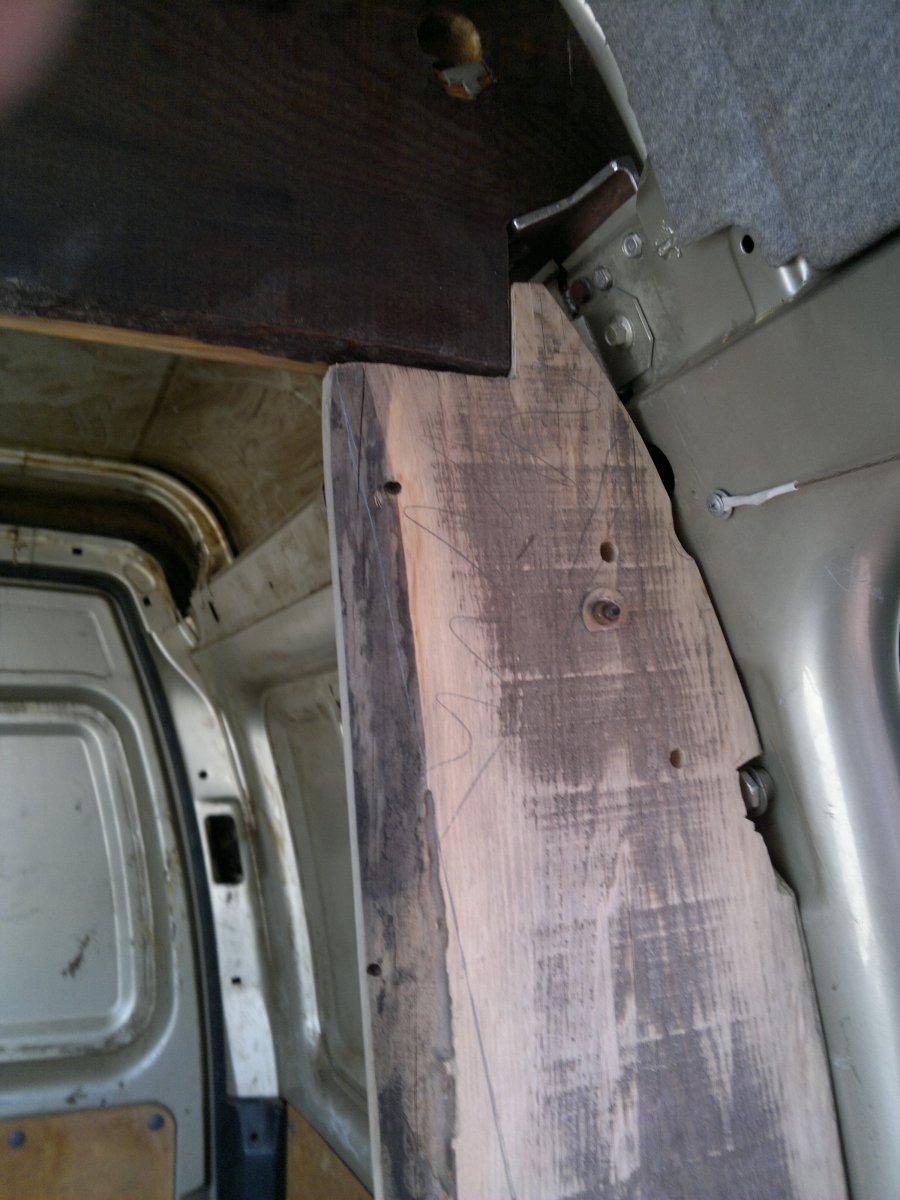

WIN_20200515_075456.thumb.JPG.bf364f7e30357afdd38e7212ca95efc3.JPGДеревянный каркас пропитан горячей олифой и два слоя масляной краской, от сырости, так как будет стоять постоянно, вместо металлической перегородкиWIN_20200515_093215.thumb.JPG.d5aca65cc5f99a75753556a932d4ec98.JPGФанера также будет проолифена и закрашена

Надо антипиренами пропитать и антисептиками...
В грузовом отсеке ставить всякую мебель- дело личное, можно сослаться что перевозишь этот груз. Но вот врезать окно в борт грузового ящика- это уже "внесение изменений в конструкцию ТС", равно как и дверь из салона в ящик. Но пользоваться спальником в ящике не законно на ходу... ночью делай что хочешь.
То что внук скачет на 1й ряд это хорошо, у меня то же скачет, если на ходу лежит, а это уже нарушение- не пристегнут... да и светить спальник ни к чему. Но он скачет на 1,2, 3й ряд, куда хочет, а кроме 1го всё за занавесками. И то бывают казусы... прятки были- тормознули в КК под Белореченском, вне всякого поста, неожиданно. Внук лежал в спальнике за 3м рядом, за спинками не видно вообще... Гай- хлопец заглянул в салон, все сидят... почему то спросил "Дети есть?" Наверное потому что на 3м ряду кресло болталось посередине (на всякий случай, внуку тогда 11 лет было).. я начал мычать, что да. он помоему не расслышал... попросил открыть заднюю дверь. Я вышел медленно, обошел справа Альбатроса, заранее опечаленный- 3500р светит за не пристегнутого внука. Открыл... И сам удивился, внука нет... барахло навалено, спальника и не видно особо- ну тряпки, одеяло на барахле (а если надо, то откинутый спальник прикрыт накидкой совместно со спинками третьего ряда, вычислить его ну совсем не просто, только полный "досмотр"...). Гаец как то ухмыльнулся, почесал жезлом затыдлок, фуру набок сдвинул... Пошел снова вперед, открыл дверь... Опять никого... Сказал "Кхы", отдал доки.  Я сел, оглядываюсь- башка внука торчит из-за спинок 3го ряда, лыбится засранец... Он догадался сам, и скакал спальник- сиденье- спальник, пока гаец ходил от дввери к двери. А спинки Волговские очень высокие с подголовниками- взрослого то не увидишь сзади...
Дверь сдвижная будет в ящик? Или просто занавеска? Лучше тонкую но всё таки дверь, в этом же материале обивки что и вся перегородка, и чтобы в закрытом состоянии даже стыки явно не просматривались.
Изменено пользователем ZAN57

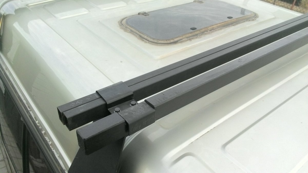

WIN_20200516_194434.thumb.JPG.5e48a7597dc35445742d6982e0fee2fc.JPGПеределал дуги Атлант, трубки поставил рядом вертикально, добавил бруски, на них будет укладываться 6 мм фанера, затем рёбра жесткости.
