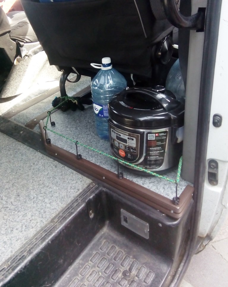

Мне печка квадратная образца "квадратиш" нравится и по тепловым характеристикам, у неё мощность 2,2квт, но главное габариты. А перестановка много что даёт. С завода она стояла под штурманским под обрез по заднему краю, а впереди неё пропадало 20см места до переднего края подушки штурманского кресла, всё равно туда ничего не поставить. А вот с задней стороны у меня горячий пятачок- кухонная зона, всё равно это не используемое место,так под проекцией спинки штурманского. Но обалденно удобное место, я туда и телик ставил, и запас воды, а теперь мультиварка. кофеварка, кофемолка, чайник, термос, а справа от штурманскрого (полик- подиум горизонтальный продлил туда, на пол- подножки правой- запас воды в 3х и 5л бутылях, 3-4 шт легко. Не хватало только ниши под сахар, чай, кофе, лрожки, кружки, оно и появилось после смещения печки вперед. Видно на фото , как будто печка вообще снята, под сиденьем пусто. На самом деле она далеко впереди, ящичек для ложек, кружек еще не поставлен

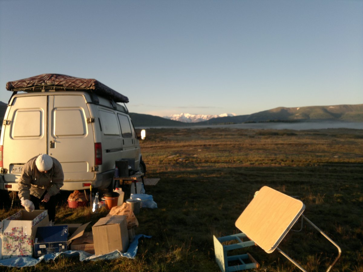

К Сургуту ездил без багажника, так как только вдвоём с женой, лежачие места в салоне постоянно разложены- стеллаж, матрац, простынь, подушки, одеяла. Сверху прикрыто, наверх чемодан с одеждой, коробки разные, вот и не видно,что спинок сидений нет, они под стеллажом уложены. В багажнике всё поместилось на первой половине стеллажа, вторую снял и освободилось место для туалета. Так как на трассе сходить некуда, за обочинами болото с двух сторон, а в багажнике свет горит, ветер ледяной не дует, пользуйся хоть на трассе, хоть в городе. На ночь всё лишнее с постели на переднее пассажирское, а водительское свободно- приходится ночью прогревать машину, ночью +8-10 С°, в машине +15, надо утеплять капитально вкруговую, летом от жары спасёт.

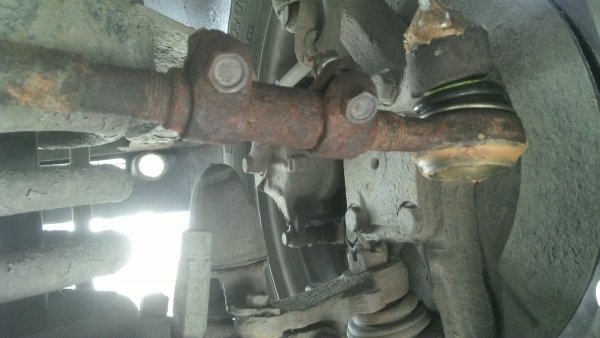

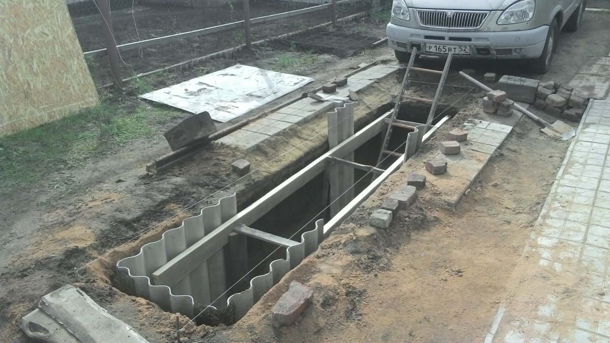

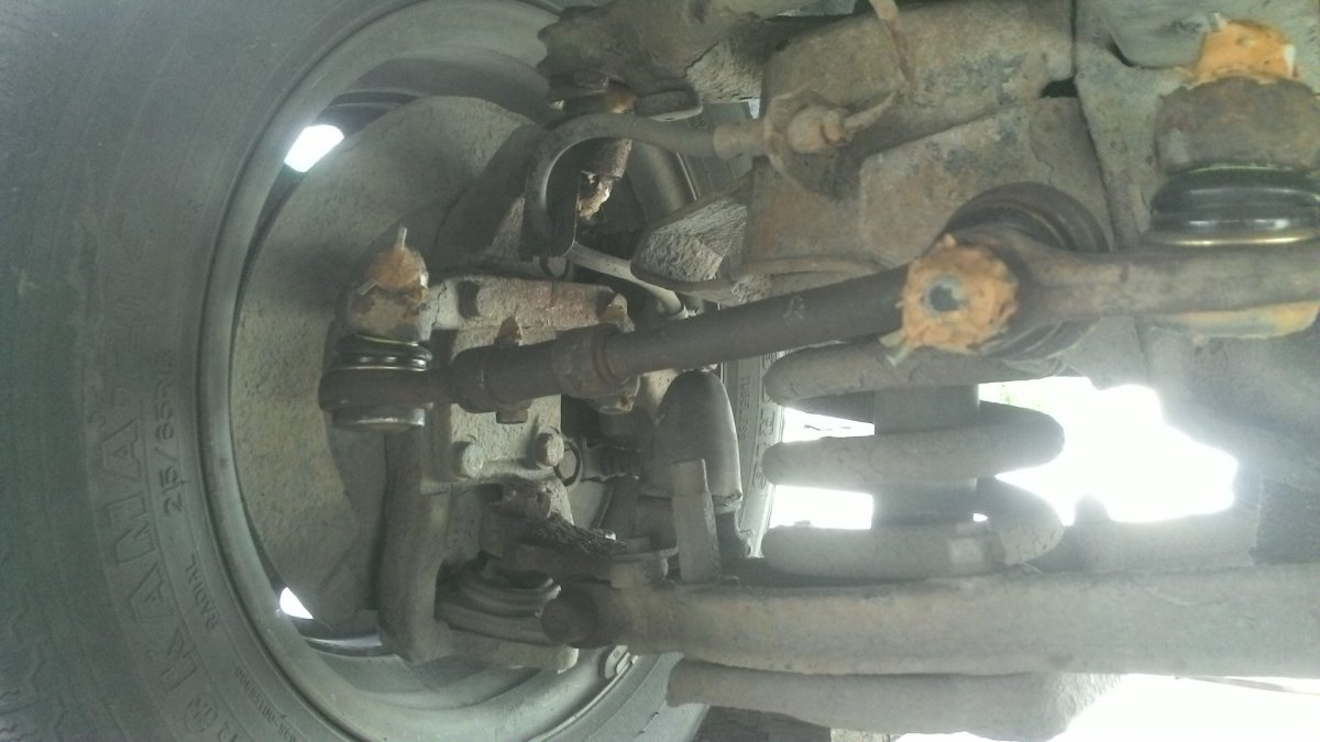

Заменил все 8 рулевых наконечника (пальчика), брал два комплекта на 3 т.руб. , пыльник на верхней шаровой опоре (небольшая дырочка была) и за работу отдал 3 т.руб. Дорого конечно, но сам бы не выбил пальцы, им точно все 15 лет было, с сошки рулевого редуктора час выбивали всемя способами. Теперь и сам смогу их менять, вот придётся трубки регулировочные рулевых тяг менять, что бы схождение сделать, они до того заржавели, что их только срезать и выкидывать, а резьбу на тягах прочищать и в новые трубки вкручивать. А схождение надо делать, резина с внутренней стороны была съедена. Шаровые опоры о живые, а от левый маятник пришлось потягивать, если к весне разболтается, будем менять. Тут вместо игольчатых подшипников советуют латунные втулки от газелевских шкворней подогнать, вроде лучше нагрузку держат.
Тем более яму смотровую выкопал, осталось оформить её нормально. Не придётся под машину ползком влезать.

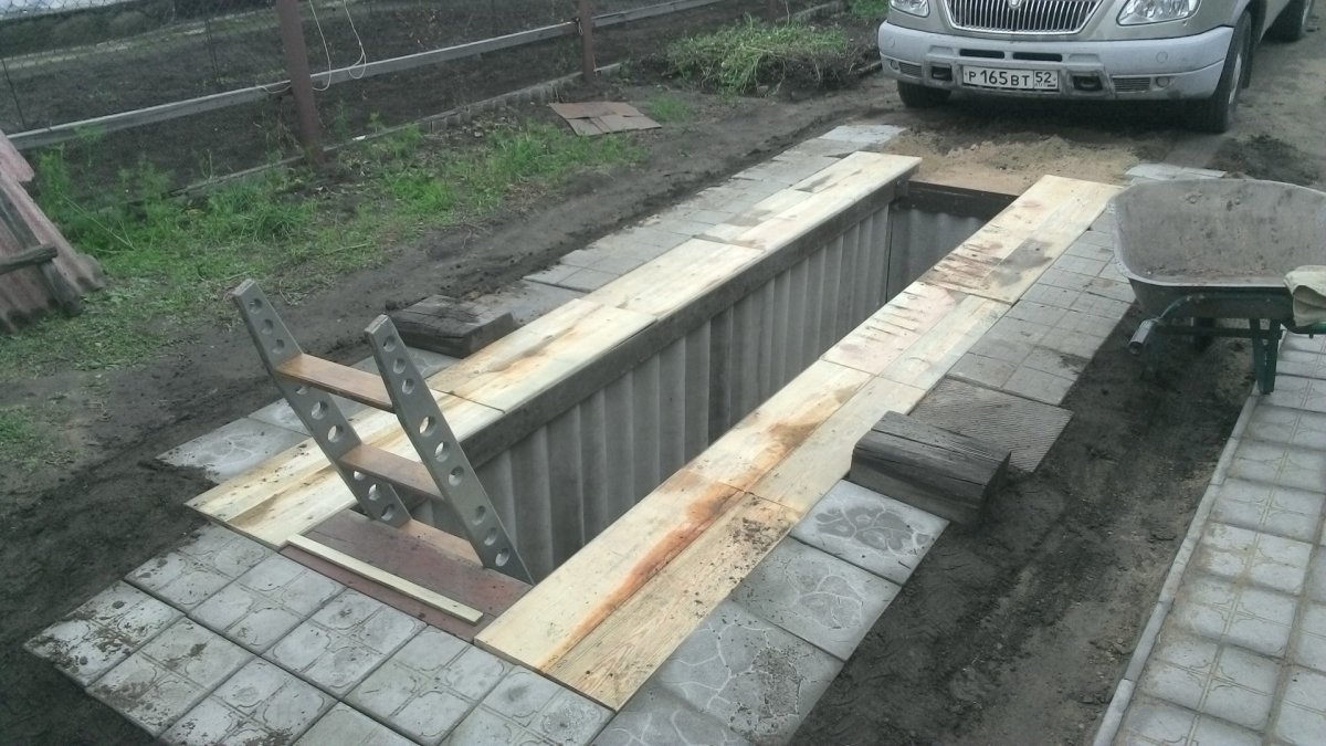

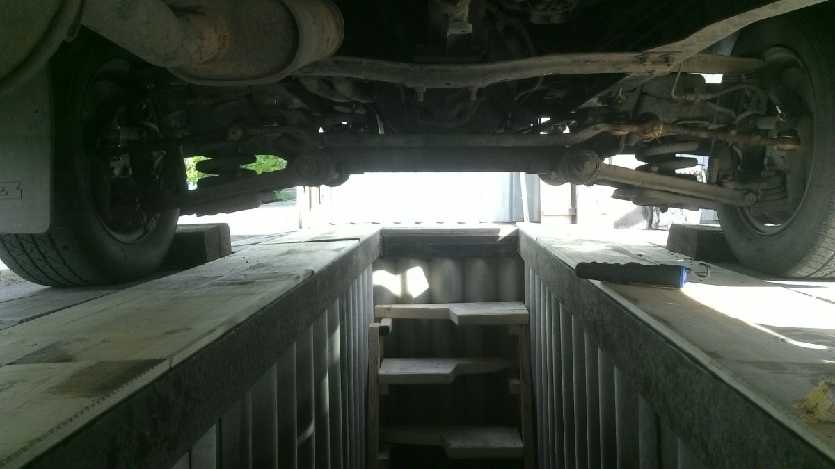

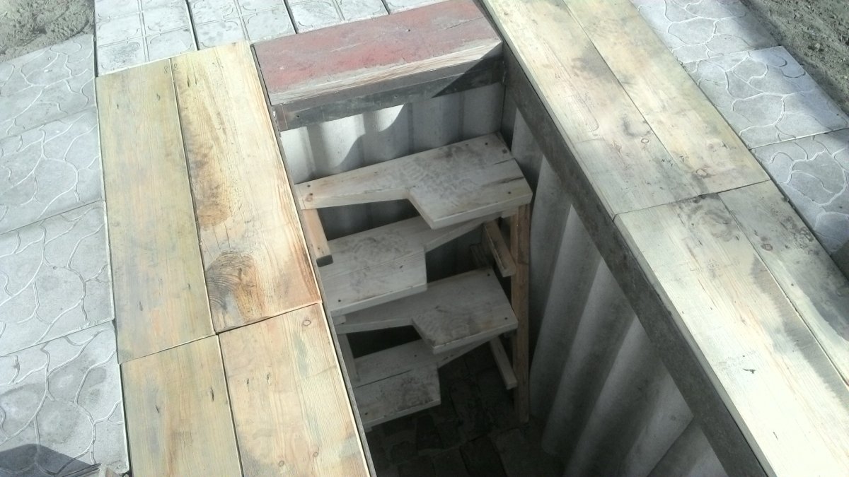

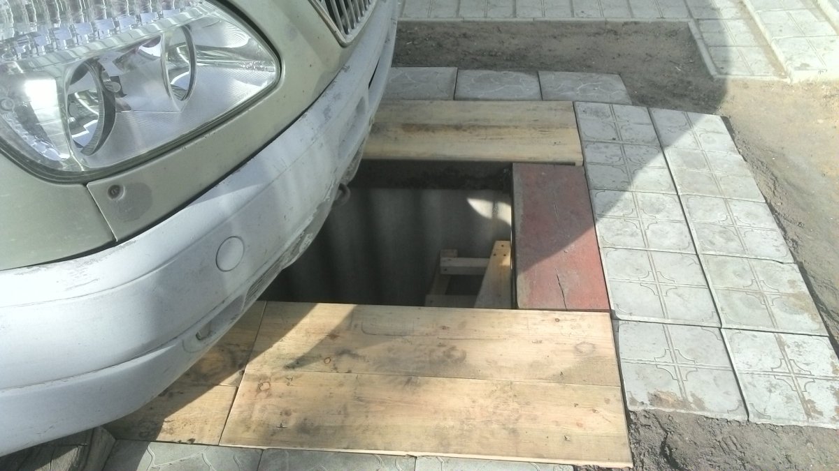

Да, яма должна быть пошире, но я решил быстро, перед зимой, хоть какую сделать. Тем более, решив сменить место жительства, яму сделал временную, во дворе, в гараж машина всё равно не влазит. Яма узкая, 60 см, и короткая, 3,5 м, но хоть что то чем ничего, буду переезжать, вытащу всё и увезу,
WIN_20201015_144204.thumb.JPG.8afc0e30ad1a1d6a9cfebd0ab602877c.JPGТак как место для влезания мало, лестницу поставил хитрую

Так как менял все восемь пальчиков, и были проблемы с их гайками (заржавели), то новые гайки замазал автопластилином. Вообще всю новую резьбу по машиной закрываю пластилином, потому что при откручивании половина болтов срезается, и приходится высверливать и заново нарезать резьбу.WIN_20201015_145157.thumb.JPG.9164cc13d4fa75ccc941d1cd6820a69e.JPGА вот эту регулировочную трубку не стали даже снимать, она до того приржавела, что может развалиться на куски, а новых в магазинах нет и заказывать не хотят. Надо ехать в Славгород, там искать. Весной обязательно надо заменить и сделать развал-схождение.
