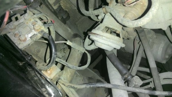

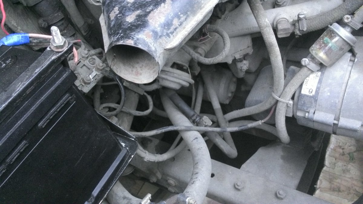

Лучше, чем меряться достоинствами своих машин, может кто поможет найти родную электрическую схему на мою машину. 406,3 движок, 2005 г. выпуска. с новой панелью и фарами, НО БЕЗ ЭЛЕКТРОВЕНТИЛЯТОРА  И ЗАДНИЕ ФОНАРИ С ЧЕТЫРЕМЯ ЛАМПАМИ!!!!  Сколько не просматривал схем- всё не то, разницы конечно большой нет. Смотрю недавно, под капотом, плюс генератора идёт на 60 А силового предохранителя, а не на 90 А как положено, наверное раньше перепутали. Стоит ещё 75 А генератор, но хочу поставить 95 А, наверное надо восстановить подсоединение.
Volk8181
@Командор , поменяй этот четырёх контактный корпус на шестиконтактный. Потребителей развести можно и будет нагрузка меньше. На своей машине так сделал.

ZAN57
Ну задние фонари то бизнеса стоят. 95А мне кажется маловато, если будешь инвертор ставить с нагрузкой. У меня родной БАТЭ 90А, свистит конечно жалобно, когда киловатт мощности на него вешаешь в дороге. И греется, а от этого термокомнесация РН роняет напряжение сильно, до 13В. Поставил 140А- на холодную то отлично, держит 1квт мощности даже на ХХ, 14,2 как вкопанные на любой нагрузке, но это только на холодную, сразу после запуска-  РН в нем дерьмо стоит шестиамперный, после нагрева напряжение падает до 12,5в. За 1,5 года в нем зашумел передний подшипник, я его поменял на родной прямо в дороге, теперь валяется, ждет своего часа ремонта зимой. Заодно купил для родного 90А РН хохлятский с уменьшенной термокомпенсацией и напряжением 14,5В, надо поменять... Сразу бери к своему Гене такой РН.
Командор
4 часа назад, Volk8181 сказал:
Видел схему на ГАЗ -560 двигателе, там колодка на четыре предохранителя, 60-40-40-90 А. Пойду вот в автомагазин сегодня, спрошу такие. А посадочное место совпадает?

Volk8181
48 минут назад, Командор сказал:
Да, совпадает. Крепятся они одинаково - двумя винтами. Просто габариты немного больше, но место там есть и встанет спокойно. Было приятным плюсом наличие в выемке в крышке запасных предохранителей. Если берешь в магазине, то проверь чтобы были, а то могут вытащить и на витрину положить для отдельной продажи.
Командор
Был в магазине@Volk8181 , лежат четырёхконтактные по 170, но в крышке даже крепления для запасных нет, и стоят один железный, другой люминевый. на моём только крышки нет, вот поеду в г.Славгород, посмотрю там
Ремешок на 1370 надо заменить, чешский-355, балаково-570, автомагнат-250 рублей, надо проштудировать форум- что брать, чтобы дёшево и сердито...

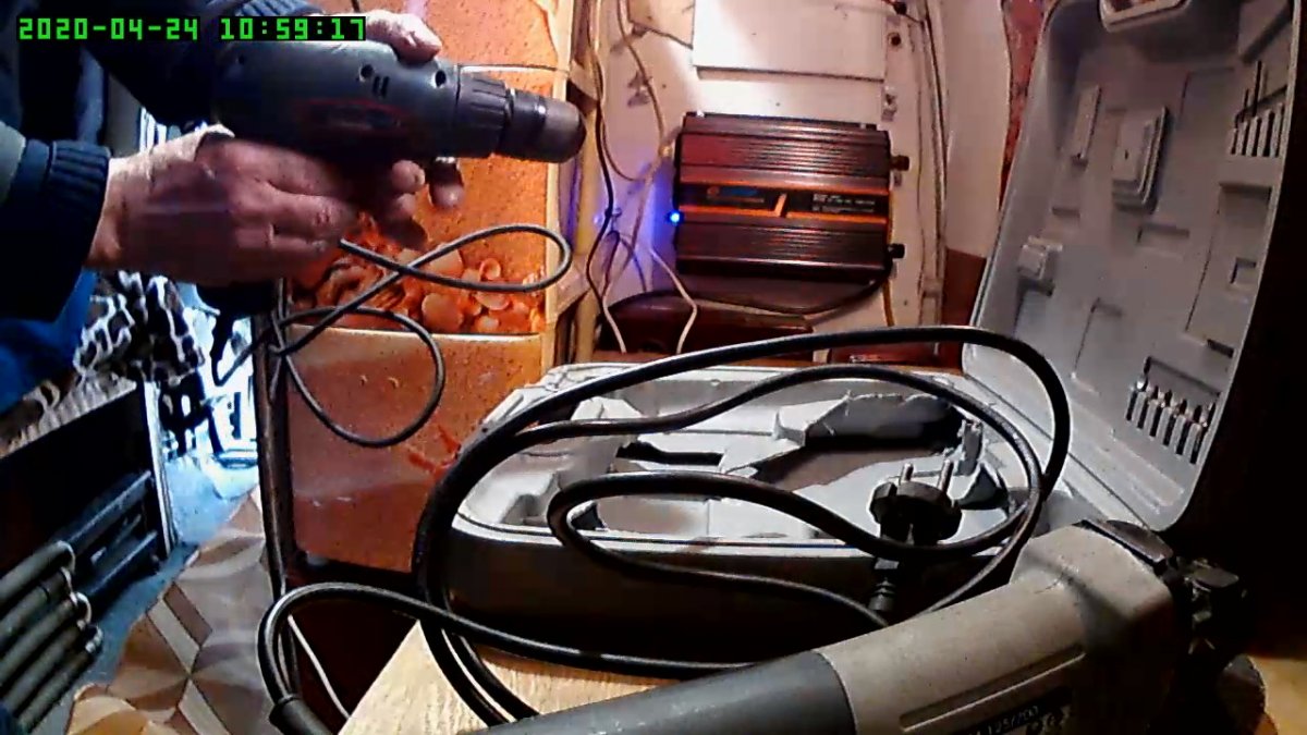

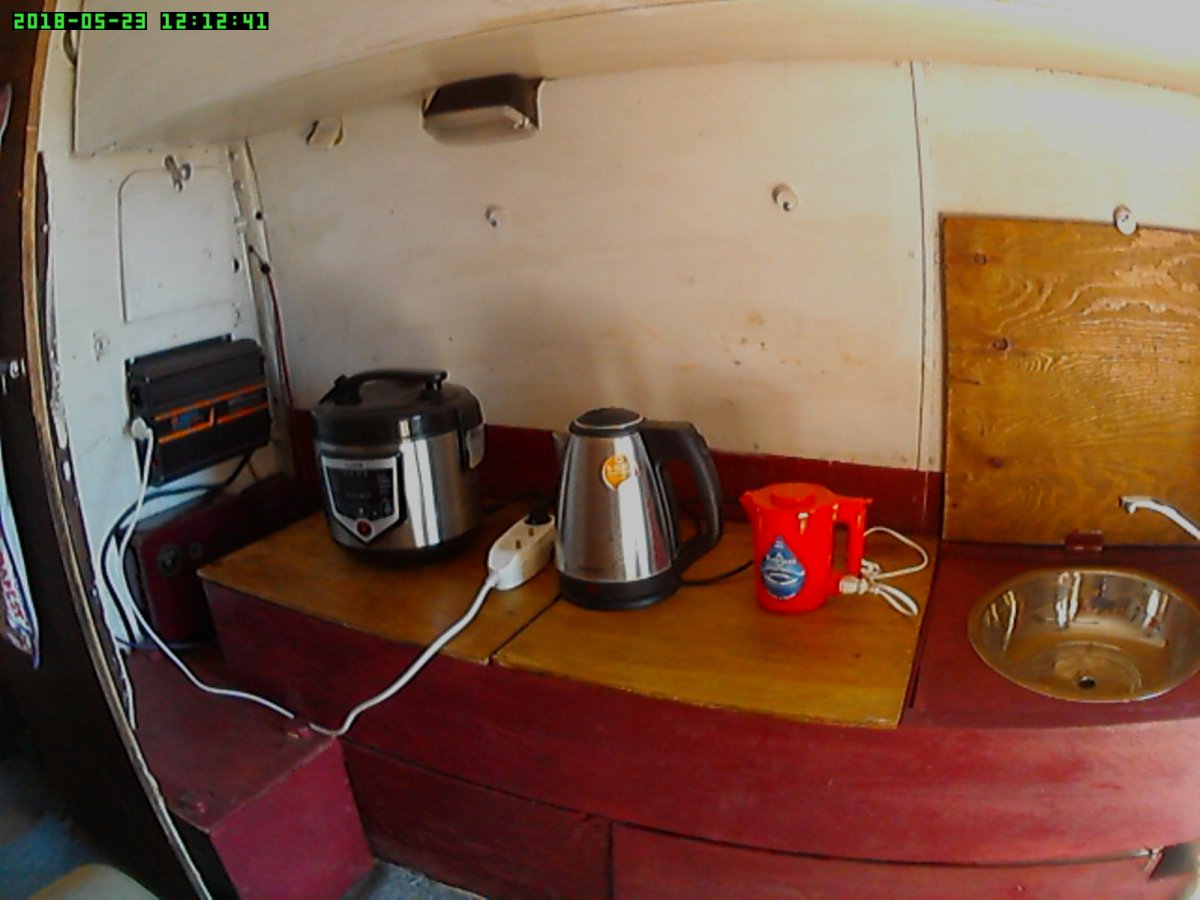

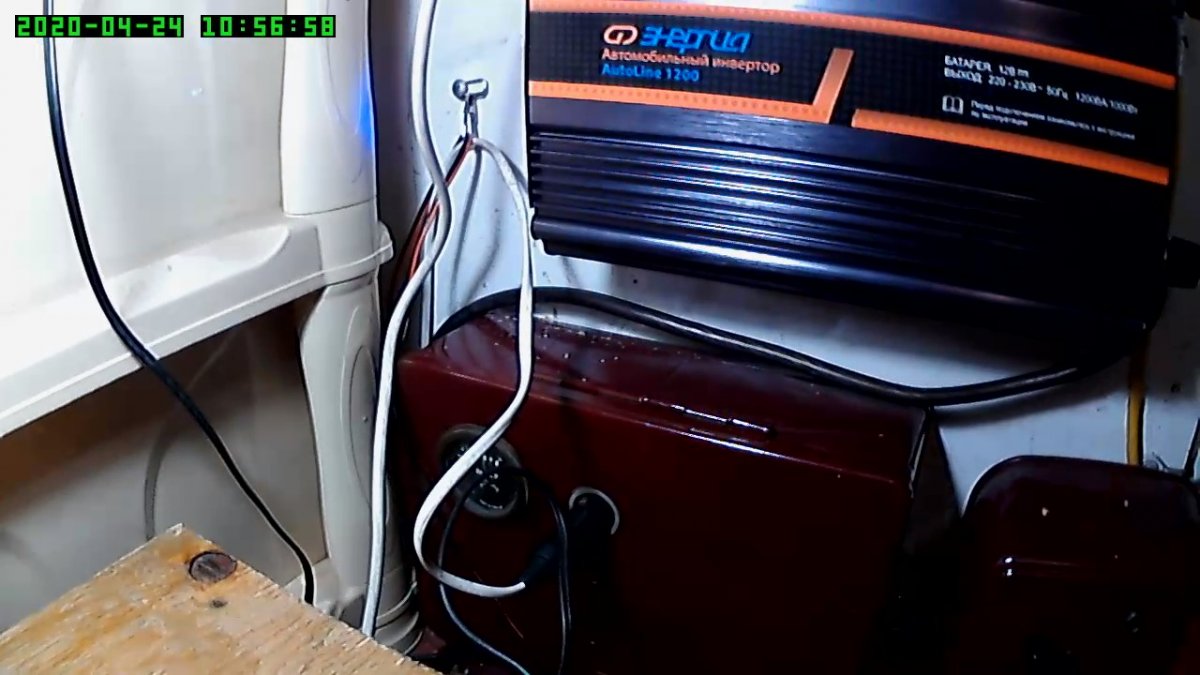

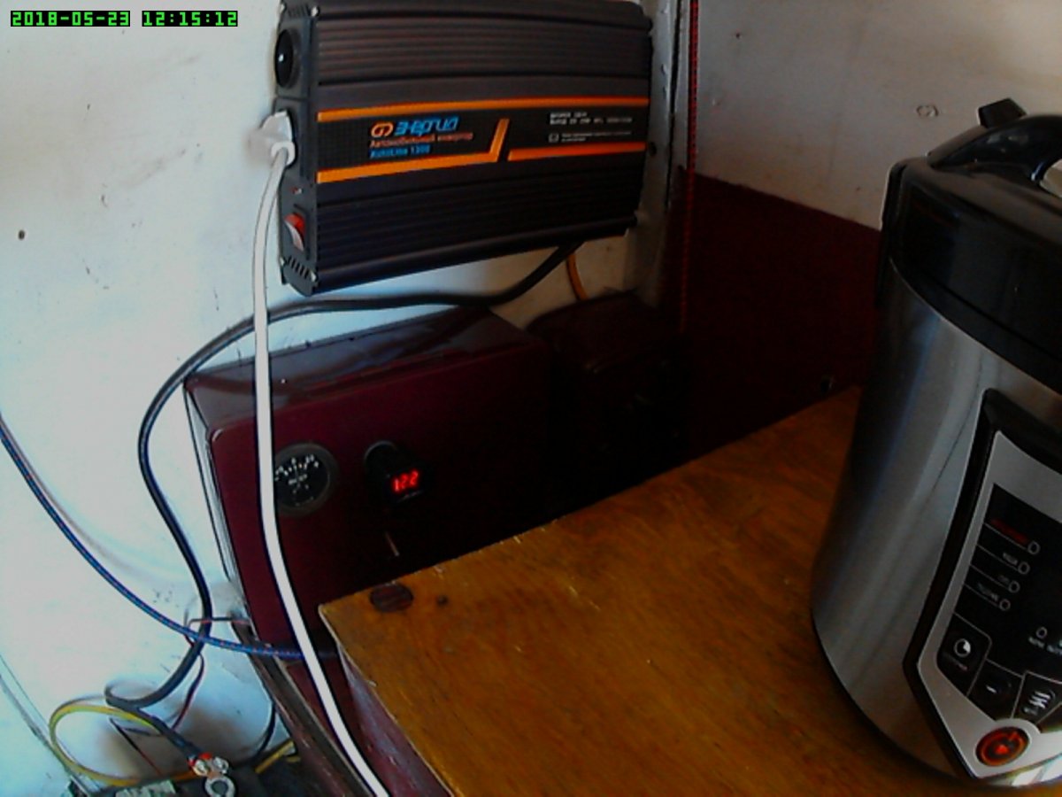

У меня генератор 90А от десятки, инвертор 1200вт, дрель 600вт, болгарка 600вт, мультиварка 600вт, чайники тоже 600вт Инвертор питается от двух спаренных по 60А АКБ которые стоят в грузовом отсеке, один между крылом и перегородкой, второй рядом в ящике он же подиум под комод. Так вот все три АКБ основной Титан 74А и оба дополнительных по 60А генератор заряжает свободно, Спасибо тоже форумам, научили люди. Нет ни каких УРА, стоит дополнительный диодный мост, и заряд с него идет на дополнительные АКБ Справа под инвертором выключатель питания на него, слева коробка с амперметром релюхой, предохранителем, розеткой 12в, тумблером и выключателем  'массы'
Командор
9 часов назад, Командор сказал:
  Оказывается я сам напартачил, когда спалил, коротнув, нечаяно нижний предохранитель, то подумал что это 60А, так как он был тоньше верхнего, и поставил туда 60А. Сегодня разобрал всю коробку, вычистил, оказывается вверху на 60 А стоит люминивый, а внизу был железный на 90А, вот на него и был правильно плюс генератора.
@Саныч кузин На Газель конечно можно три аккумулятора поставить, но у меня соболь, приходится экономить вес, да и в салоне второй аккум держать не хочу, буду крепить внизу, там же смотрю, есть места для редкоприменяемых запчастей, как стартер, генератор, сцепление и т.п.. Тяжёлое всё хочу вниз запаковать.
Саныч .  тоже люблю когда из подручных материалов делают конфетку. Я такой же радиатор, что у вас в салоне стоит, поставил на раму и это есть третий радиатор, а второй от печки с вентилятором стоит перед левым колесом впереди аккумулятора , но намного ниже.

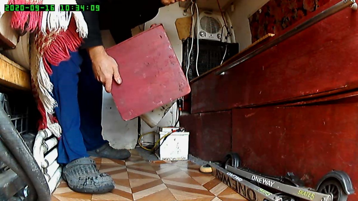

@Командор Где то на форуме видел АКБ в левом переднем крыле и ящики варят за задним колесом. Правильно говоришь про низ, у меня он тоже занят во многом. Наверное это уже живет во мне когда неделями живешь в кабине и хочется чтобы все было с собой. Потом покажу фото. У меня по обеим бортам от передних колес и до задних  колес, и от задних колес до заднего бампера стоят трубы или не знаю  как там грамотно называют обвесом или еще как. У тебя подножка стоит а я трубу поставил тогда чтобы теще старенькой удобней было залезать, ну и пошло, потом на левую чтобы смотрелось также да и для защиты порогов .Можно  смело поднимать за трубы. Кронштейны из уголка с косынкой и куском трубы крепятся к раме. В них и вставляются трубы от ' подножек' и крепятся по болту на 10 на каждую трубу Cнимаю только на техосмотр. Открутил болты выдернул трубы и как так и было Так начал то я про то что использую свободные места внизу с пользой. За задними колесами между этими тоже съемными трубами закреплены с обеих сторон пластиковые канистры с обрезанным верхом и частично боком,  У меня сейчас там по две пяти литровых канистры с бензином (с августа месяца катаются, ездил на Белое море) на запас. Думаю даже доп АКБ можно туда поставить. Между задней траверсой и круглой вписался пыльник из под двигателя Соболя, там буксировочный канат, трубки, шланги и др. Между трубами правой подножки тремя хомутами для глушителя ( два сзади и один спереди) крепится фанера на 20. На ней лежит металлическая канистра 20 литров и набор выпиленных из такой же фанеры плашек под домкрат.Да Командор пойдешь на Мурманск заезжай в гости, я в 100 метрах от трассы в самой Вытегре

masiy
23 часа назад, Командор сказал:
Командор, я эти предохранители выкинул и поставил автоматы сетевые на 40, 60 90 и 50 ампер. Выбило, поднял капот щёлкнул и поехал дальше. Если выбивает, нашёл причину и вперёд в путь. Летом в жэару, а у нас жарче чем где ни было, не выбивало олт температуры.
Командор
8 минут назад, masiy сказал:

@Саныч кузин бензин, конечно, я внизу возить не буду,  а вот за задними колёсами ниши оборудую хотя там место поменьше чем у Газели. Справа люк врежу и попробую холодильник сочинить, чтобы и на ночлеге от доп.аккумулятора питался, заодно и горячий воздух наружу выдувать будет, а не салон греть.
