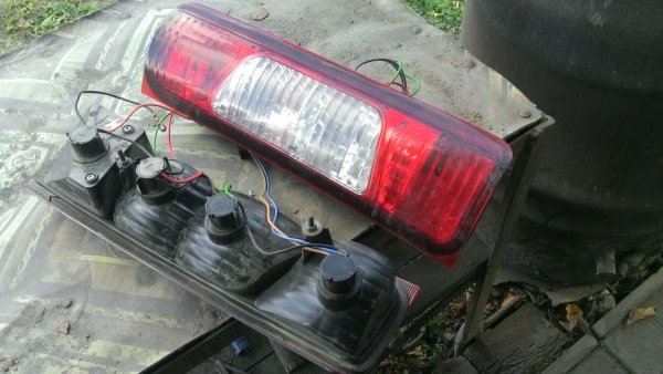

Ну задние фонари то бизнеса стоят.

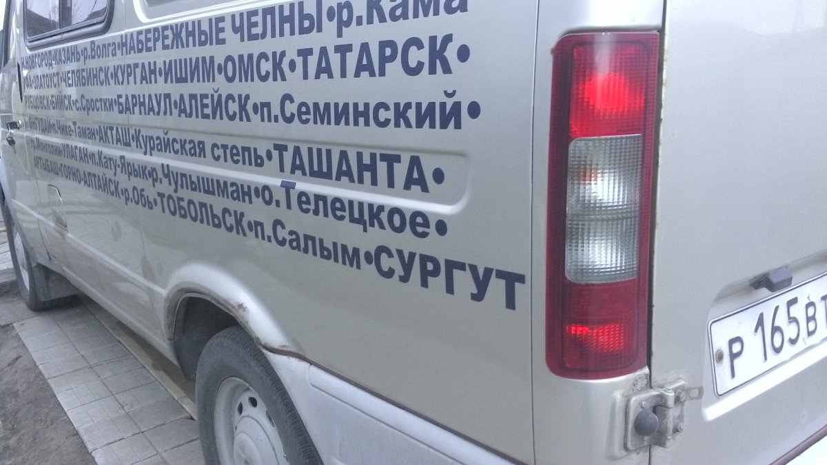

вот думаю может все же эти воткнуть, а не получится как корове новое седлоWIN_20201023_135658.thumb.JPG.25698c1562946a30c40b149e25df4da8.JPGда и старые ещё живые
Какой смысл замены? Положи в запас, придет  время заменишь.
Изменено пользователем german
ZAN57
У меня вот краешки подломлены, видимо прежний хозяин снимал, да не аккуратно, влага внутрь попадает и в кузов. пол в гараже забетонирую месяца за 2-3, возьмусь за кузовщину и прочие мелочи на Газельке и на поджопнике...

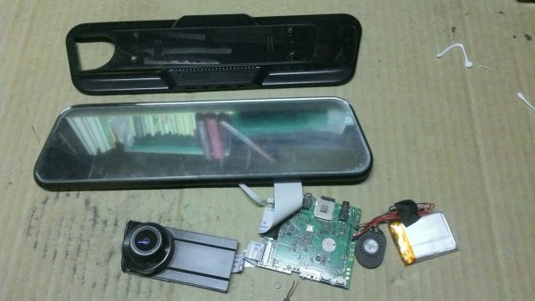

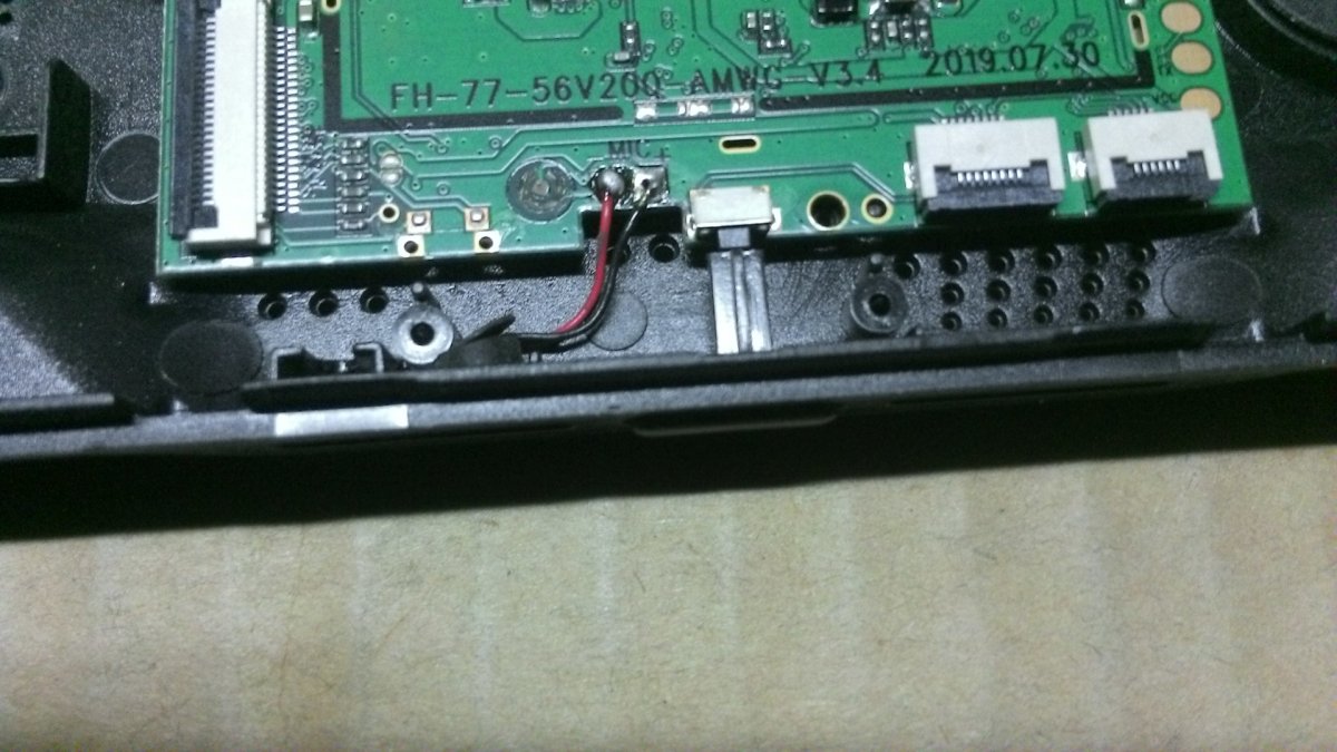

Пока на улице дождик, решил разобраться с видеорегистратором, на запись накладывались шумы в виде щелчков. Разбирался, разбирался и разобрал

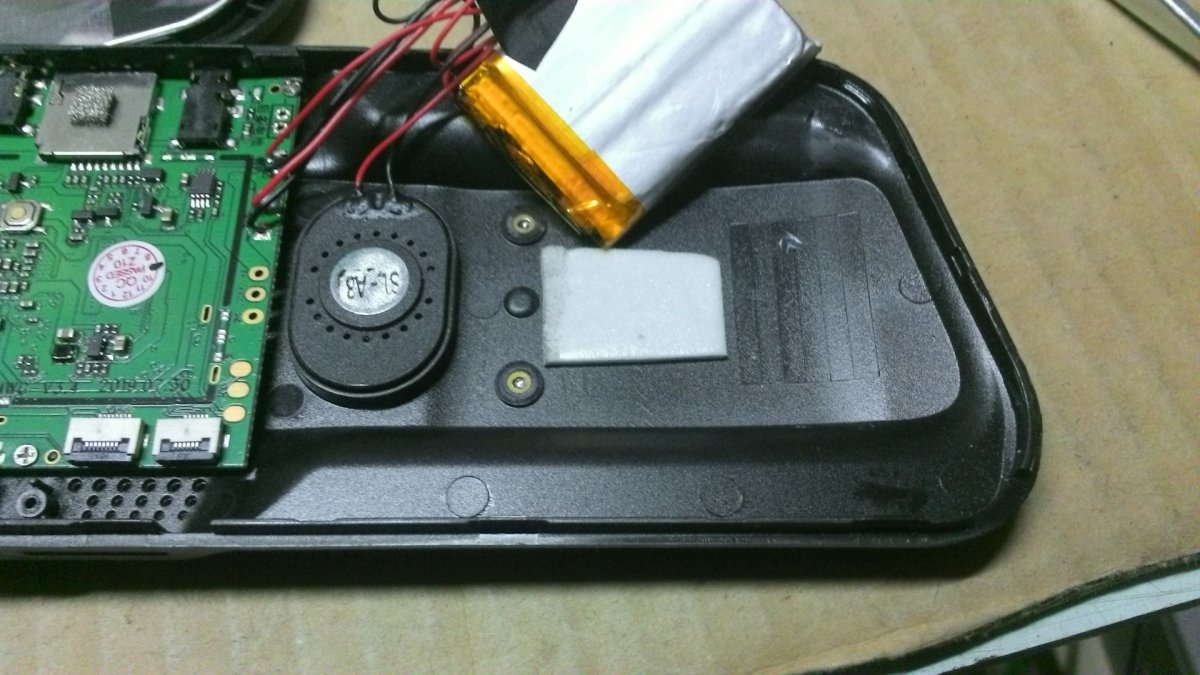

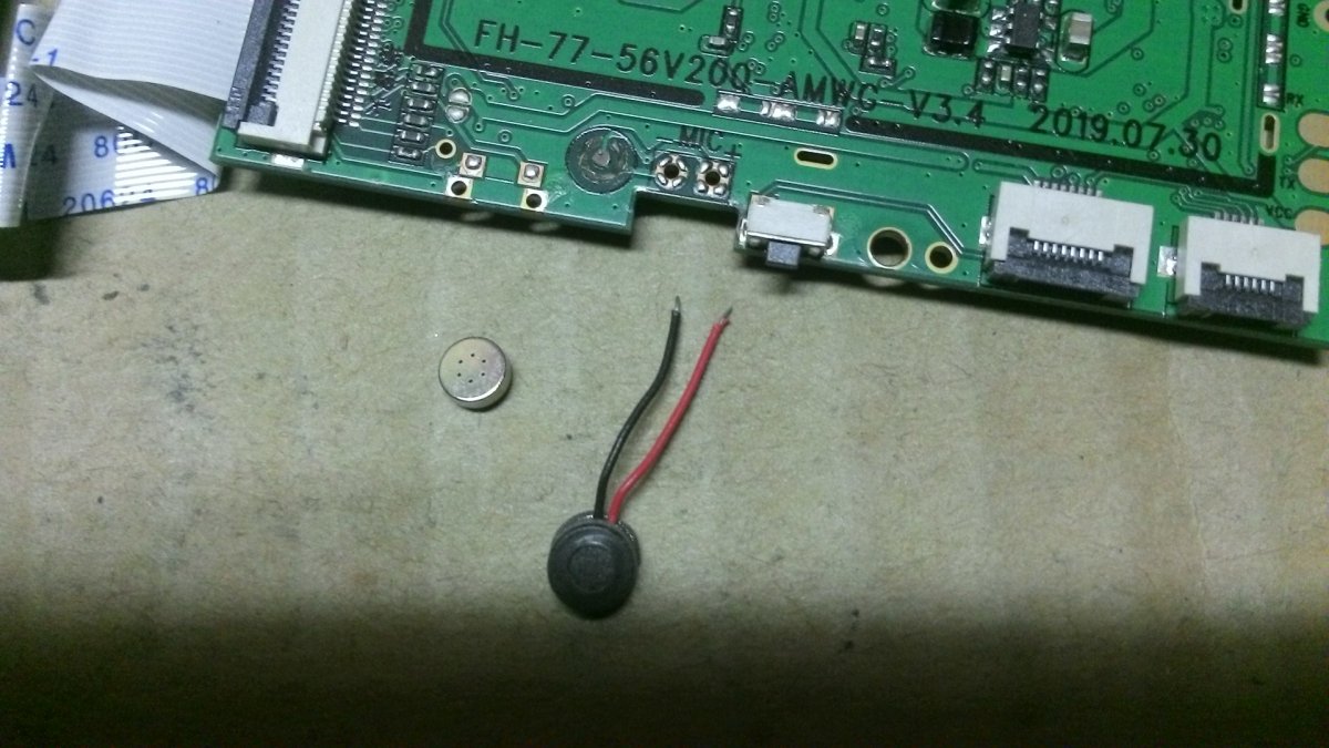

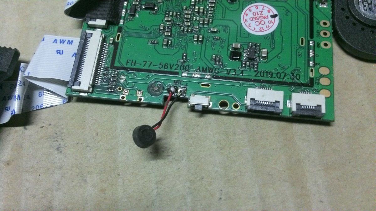

выяснил две возможные причины - микрофон припаян непосредственно на плату и поэтому ощущает все дребезги от корпуса, а вторая причина может быть из за аккумулятора - он был плохо приклеен и болтался в корпусе, стучал при езде.WIN_20201026_141840.thumb.JPG.896c734c5482b630cb0c409b13d290bb.JPG  просто кругленький был раньше, а с проводами - от сотового вытащил
Рядом с бывшим микрофоном есть места для припайки другого, туда и впаяем
Командор
В корпусе есть даже место, куда можно установить такой микрофон, но провода оказались короткие, поэтому притулил рядом
Теперь аккумулятор на двойной скотч приклеил, что бы не стучал по корпусу
Собрал, включил - работает

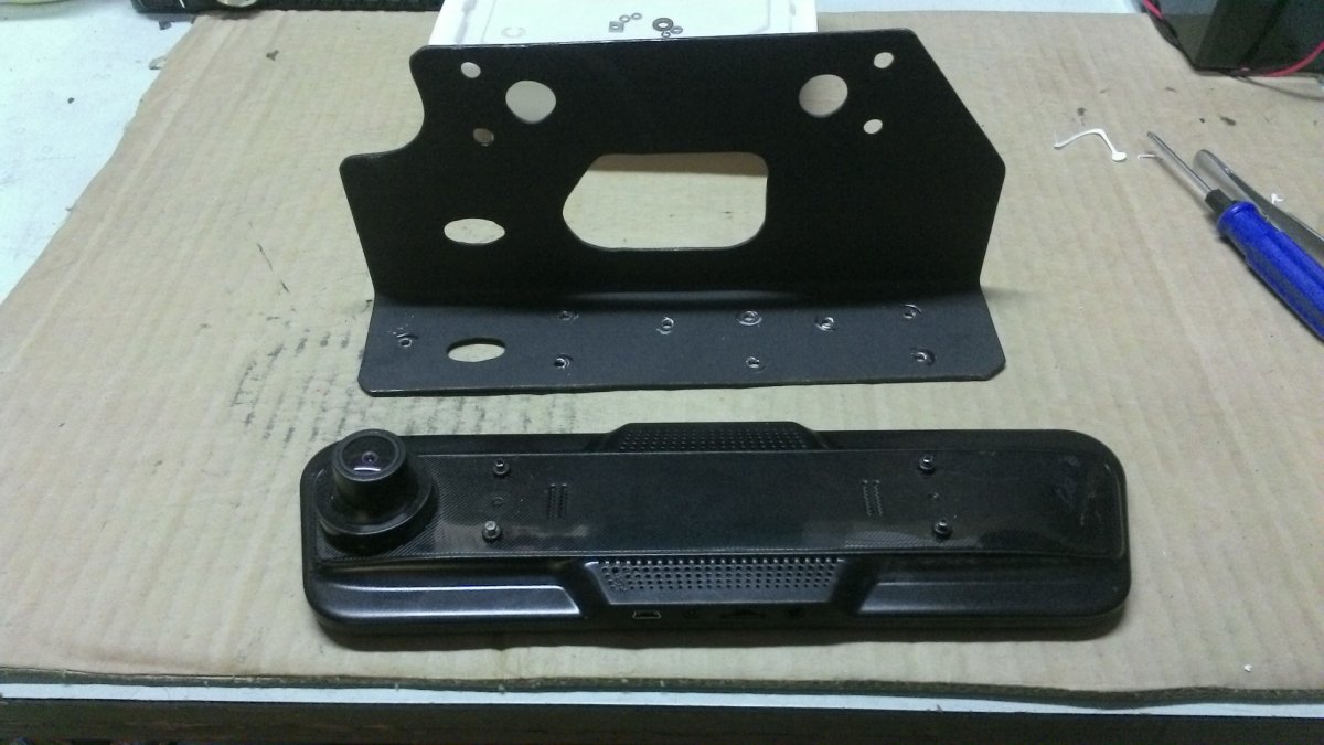

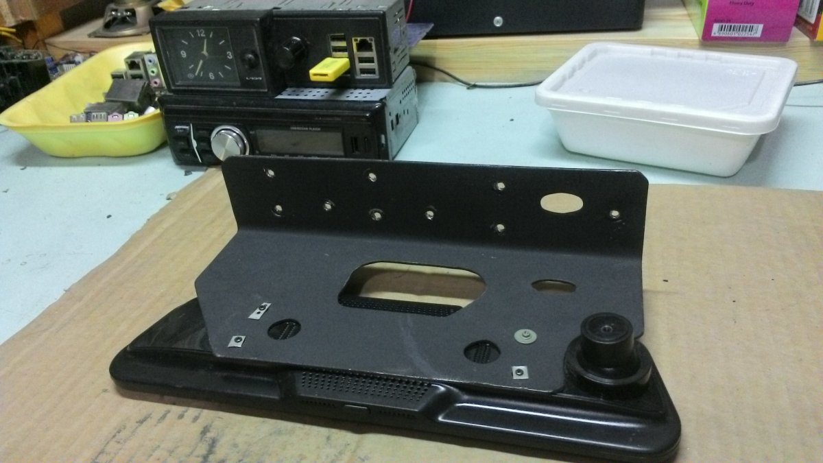

Прикрутил уголок для крепления к потолку, вообще он расчитан для крепления резинками к зеркалу, но зеркало мне там совершенно не нужно и можно было выписать вариант с креплением на присоске. но ни тот ни тот вариант не практичен, на зеркале и на присоске видеорегистратор болтается как, как .

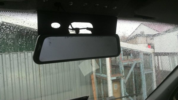

Командор

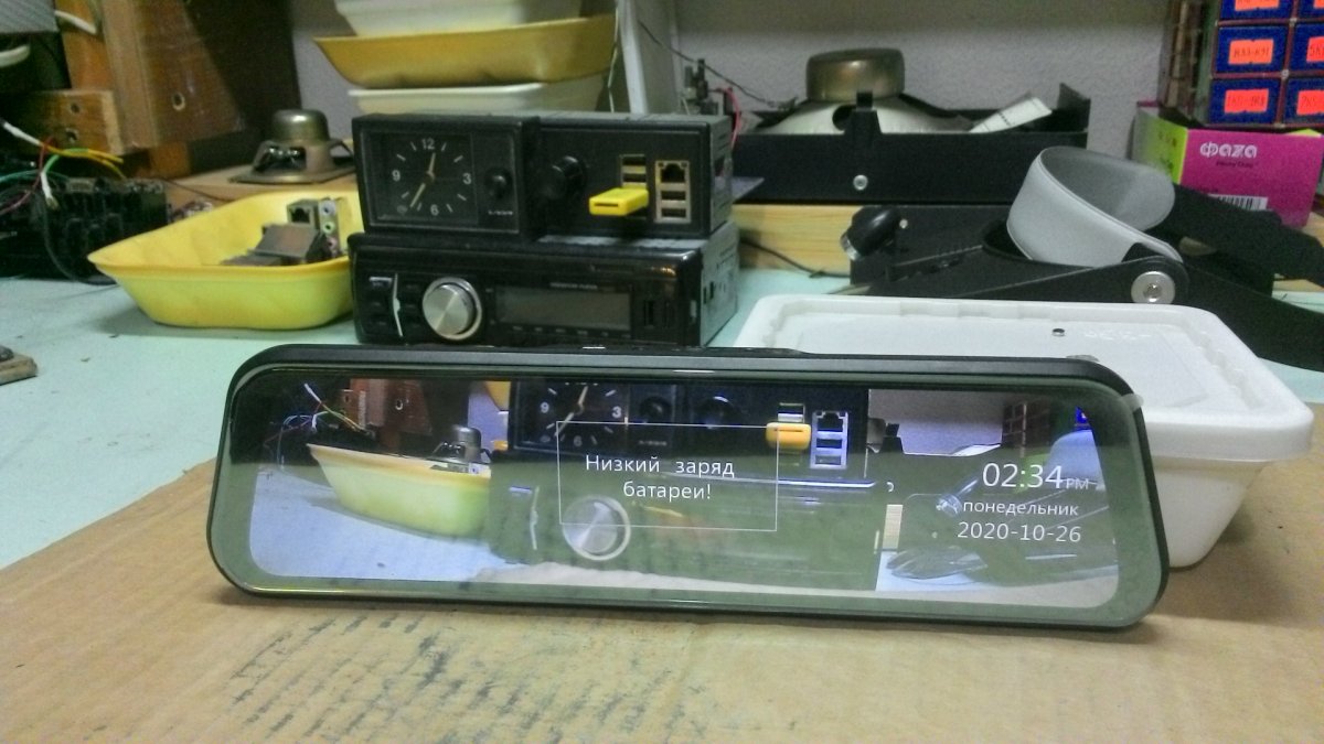

Установил все на машине, проехал в гости туда назад, снял флешку, прослушал на компьютере - никаких лишних звуков, голоса в кабине записывает отлично, не надо громкость накручивать, мотор конечно слышно и шум колёс, но это надо звукоизоляцию делать.
Командор
На заднем фоне рабочего стола радиоприёмник и вторая панель с часами, регулятором подсветки часов и гнёзда USB для шнуров зарядки, там внутри будут стоять мощные преобразователи с 12в на 5в, на 5 китайских ампер, но 2-3А дают спокойно, один будет идти на смартфон- навигатор, второй на видеорегистратор и третий уже на разьёмы USB для зарядки телефонов. В поездках выяснилось, что простые зарядки, где написано 1А и 2А, это всё туфта, больше пол ампера не дают, и навигатор хоть медленнее но разряжается, и телефоны тоже не могут заряжаться нормально. С силового предохранителя пущу хороший провод через предохранительную колодку в салоне и потом через отдельные выключатели на преобразователи. Ещё четвёртый преобразователь установлю с левой стороны вверху у второго ряда сидений, там заглушка для лампы стоит не задействована, провод 12в я уже туда протянул, когда панели снимал.
