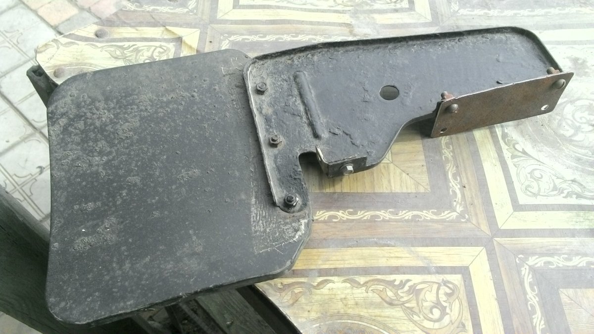

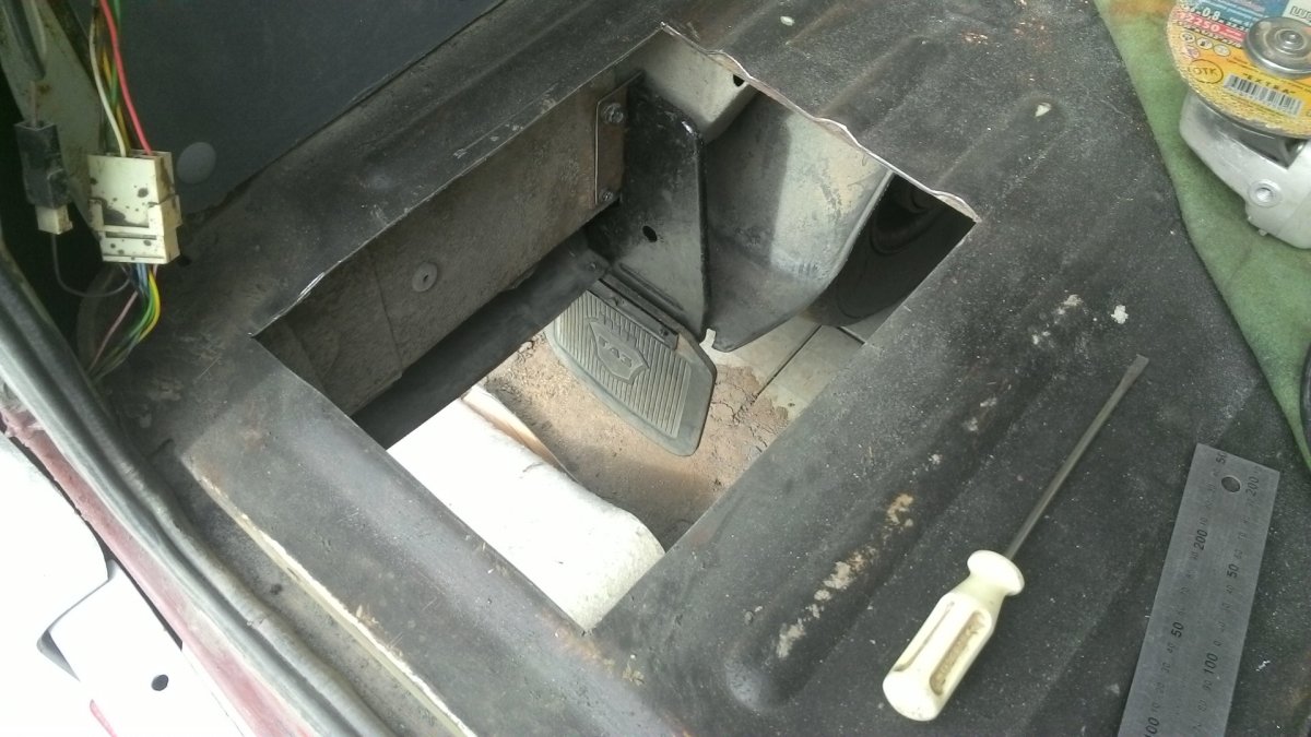

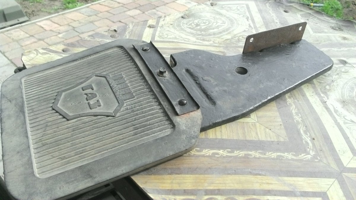

Занялся местом под доп.аккумулятор, конечно не Газель, но место можно вырезать под размер 33*25см, 75 аккумулятор имеет размер 28*19см, может и 90 аккумулятор залезет, надо размер узнать. Пришлось сдвинуть брызговик вперёд к колесу на 4 см.
Гнездо с резьбой на пластиковой облицовке для крепления брызговика давно отломано, прикручиваю рядышком через уголок.

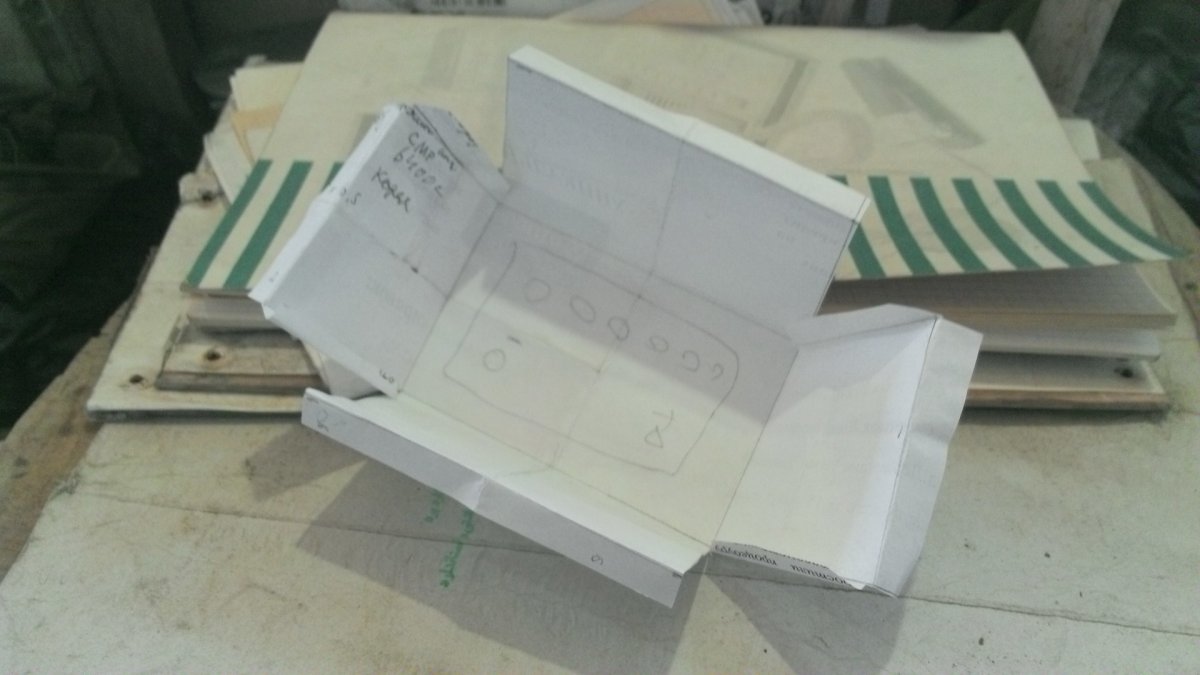

коробку для аккумулятора попробую вырезать из цельного куска 1мм толщины по такому принципу
Коррозия попрет, лично бы не стал этого делать.

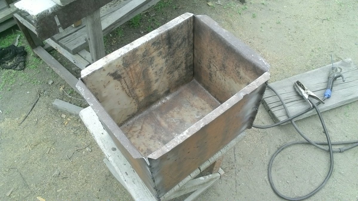

Вот и вырезал

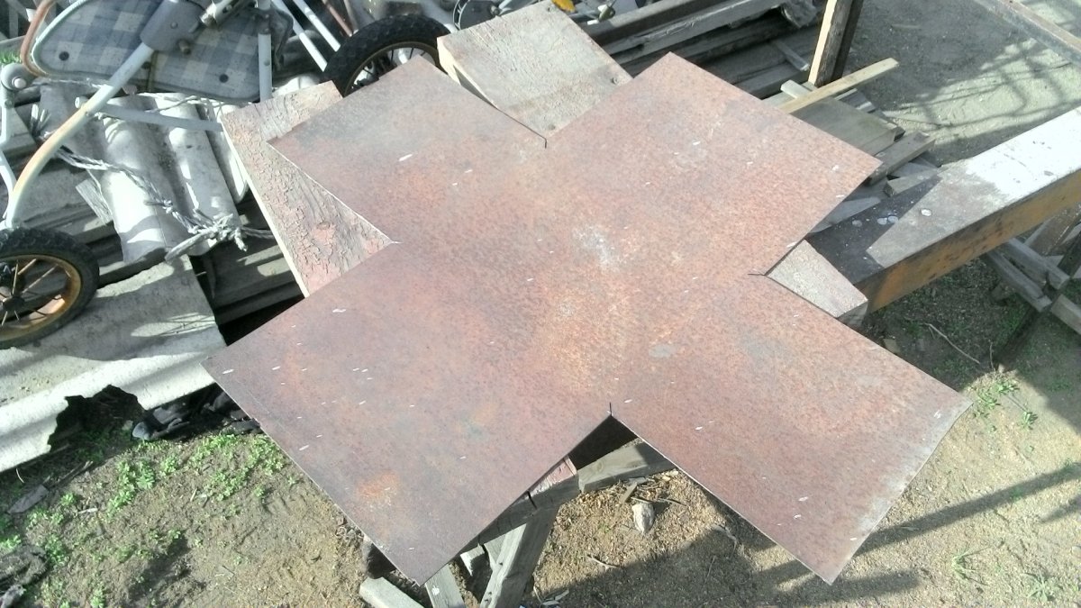

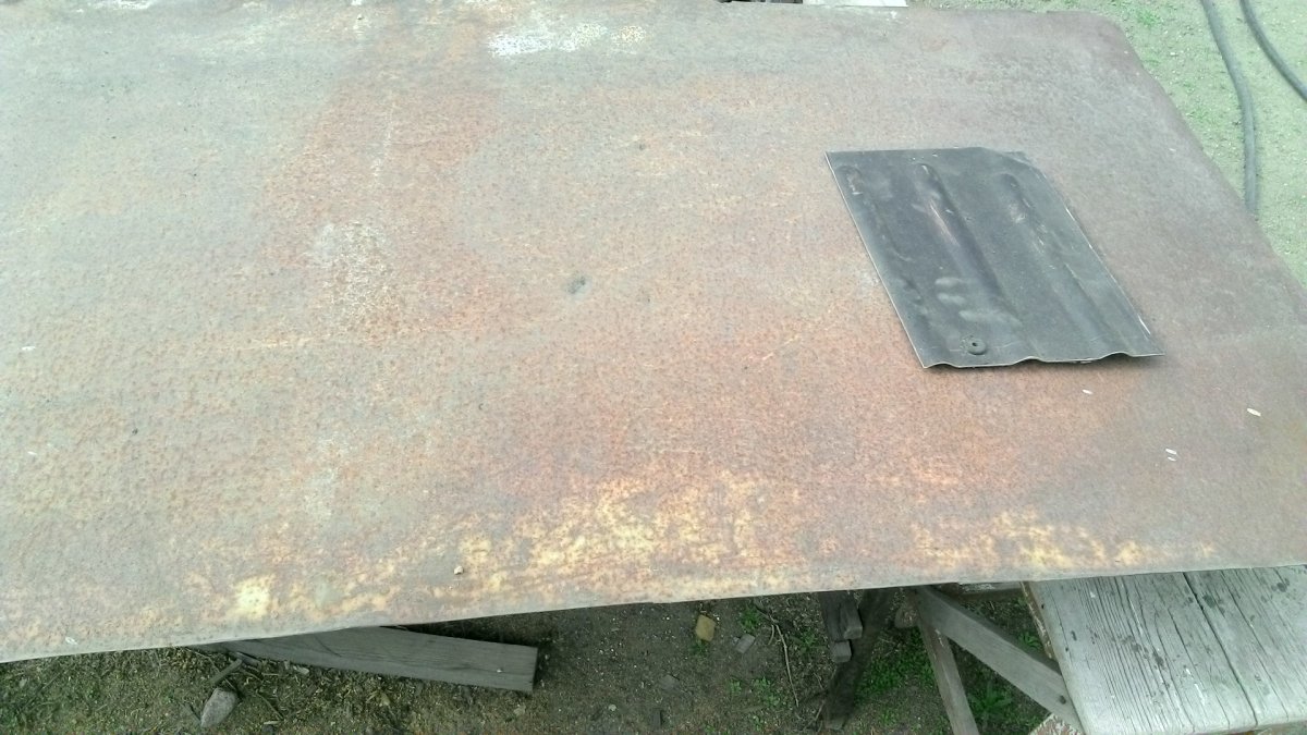

Подобрал лист железа

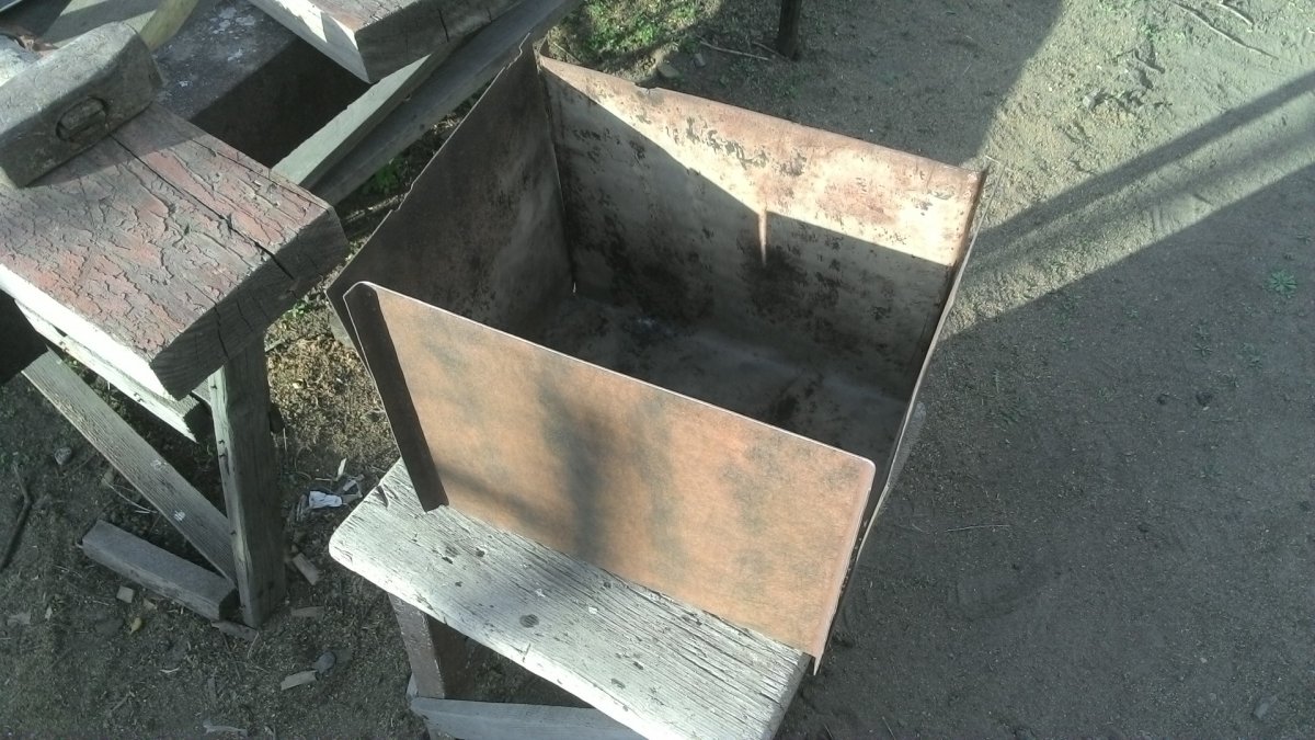

Вырезал заготовку
Согнул где надо
Прихватил сваркой

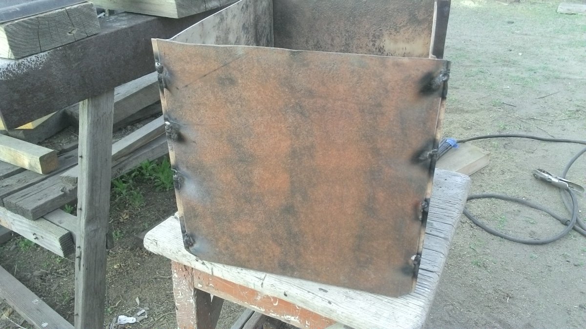

Командор
Теперь отогнуть края наружу, подогнать их плотненько к краям отверстия и на болтики подвешу снизу. С правой стороны багажника такой же отсек прикручу, только полегче, из оцинковки, для холодильника. Аккумулятор и холодильник будут задействованы только в путешествии, а в остальное время банки под мелочёвку пойдут, багажник свободнее будет.

Края отогнул, обрезал лишнее, проварил ещё раз

Есть опасение:
1. Если не следить за ржавчиной, то металл вокруг болтиков проржавеет и ящик отвалится;
2. Если зацепишься ящиком во время движения за препятствие, то болтики легко вырвет через металл. (При разборе кабины газели-донора без особых усилий вырвал сиденье со шпильками из пола голыми руками.)
1 час назад, Командор сказал:
крышка заподлицо
Крышка может и заподлицо, но болты торчать будут. У тебя на полу не планируется ничего? Голый металл?
Углы ящика, всё-таки, советую промазать герметиком. Иначе оно станет пылесосом.
Командор
@Volk8181 Самое главное верхнюю крышку плотно закрыть, что бы газы в багажник не шли, там дети спать будут. А вниз специально вентиляцию надо, но так что бы вода, грязь и пыль не проникали.

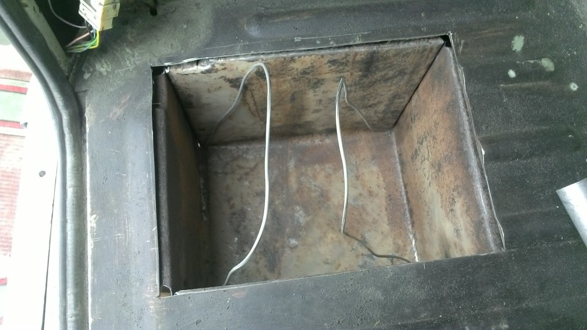

Вот примерил на первый раз,
