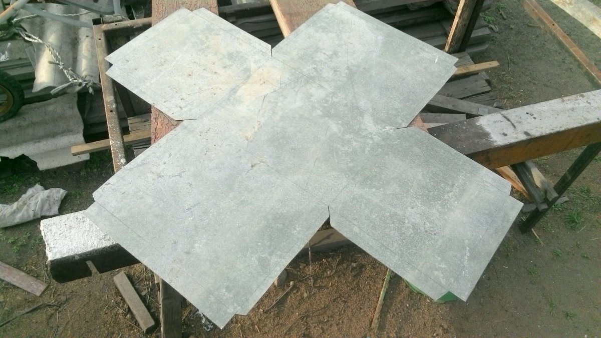

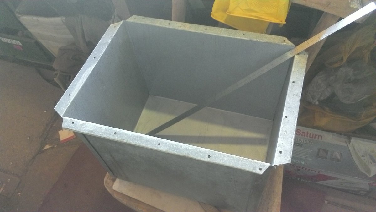

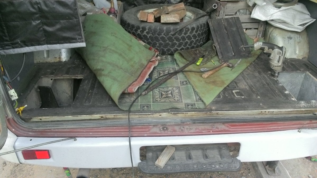

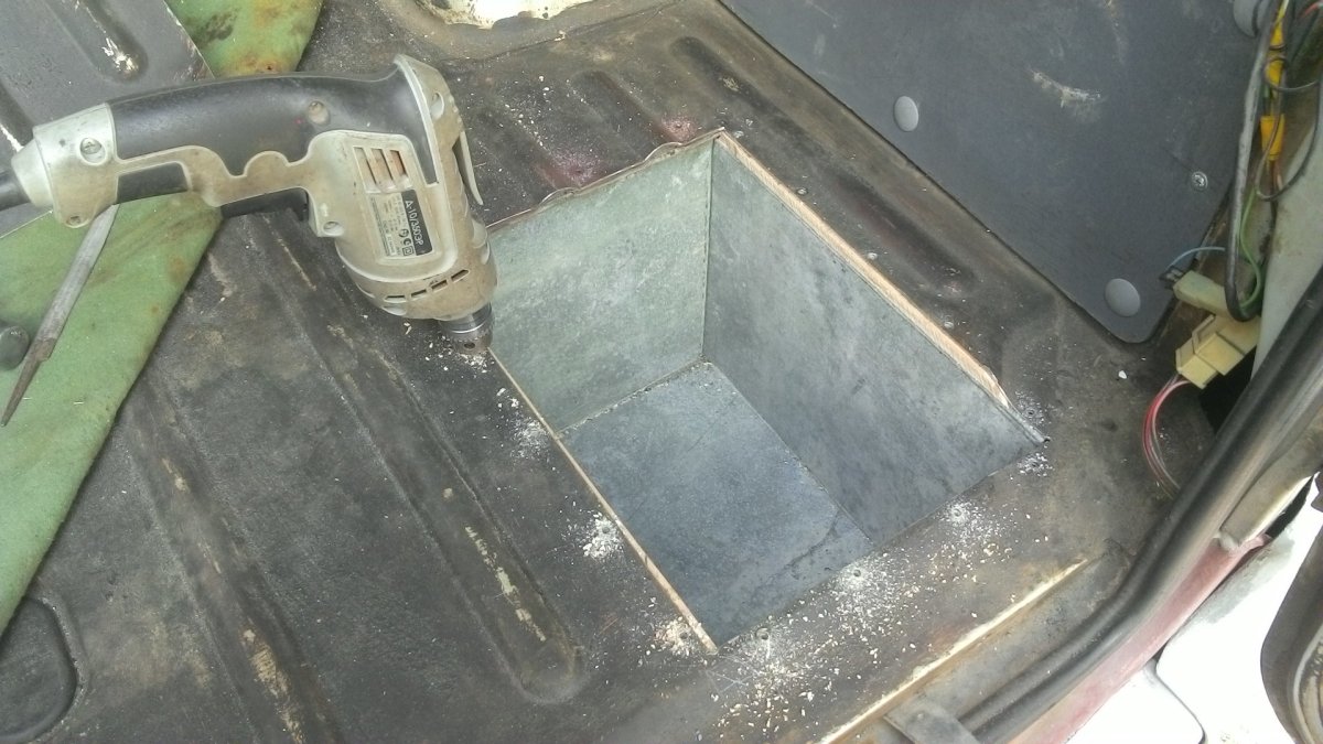

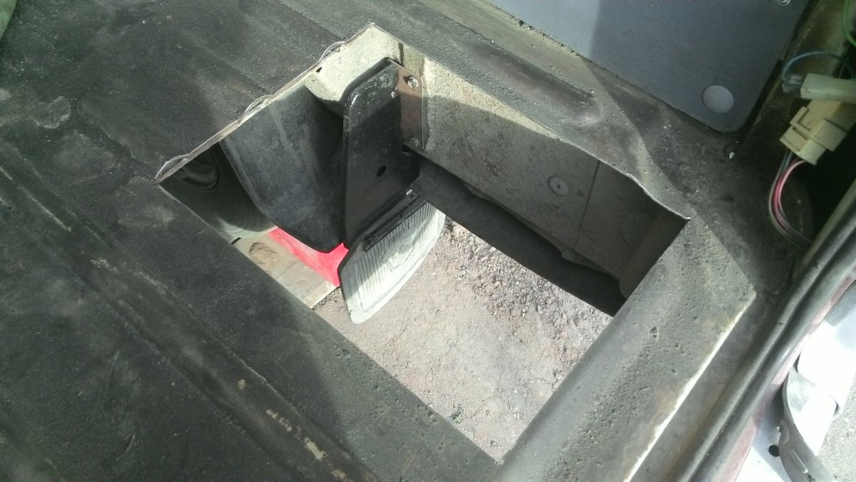

Занимаюсь холодильником, он у меня будет стационарным, вырезал проём для негоWIN_20210510_190802.thumb.JPG.c2bbf9ae5b906db46185c3523ecdd07e.JPG

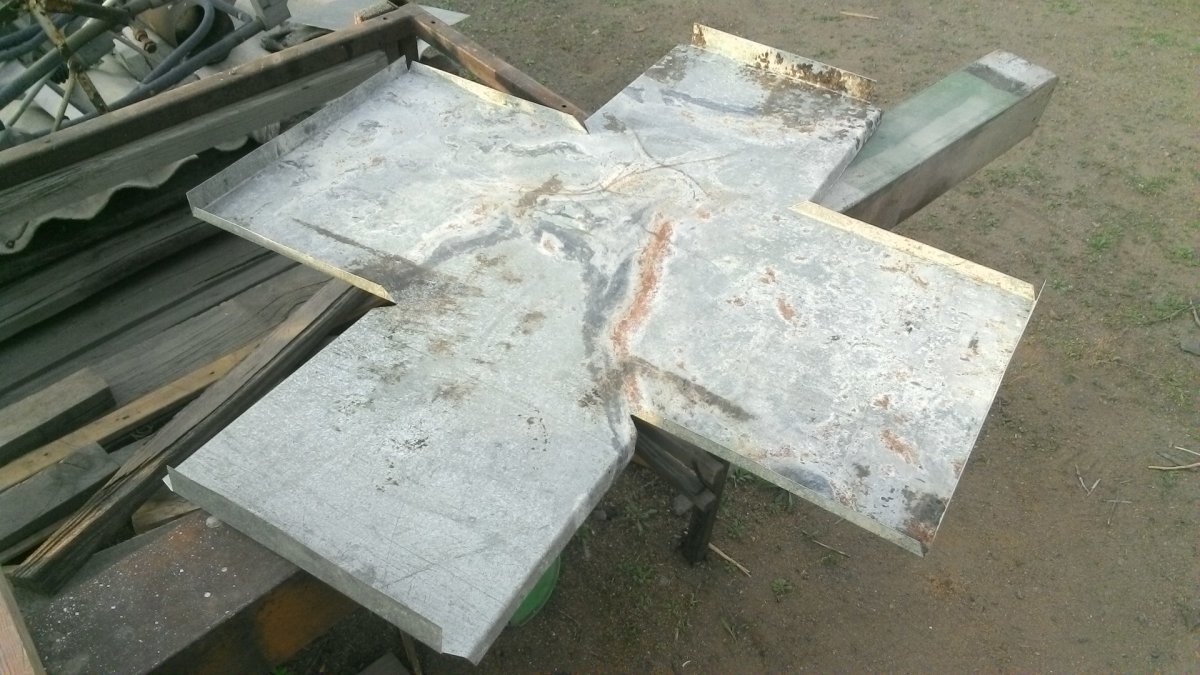

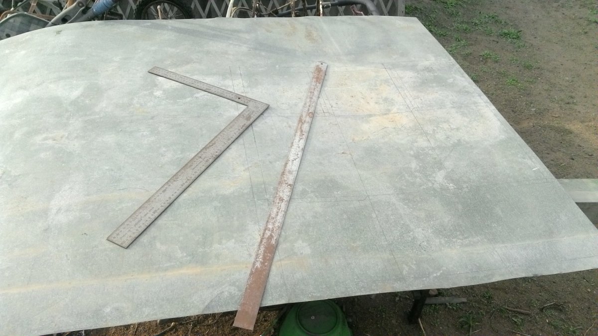

взял лист оцинковкиWIN_20210510_190845.thumb.JPG.ddfd60b2b38c79beeadd9c90dc7b72f3.JPG
согнул где надоWIN_20210510_200449.thumb.JPG.49ab3e470890e326703ed0264d55c7fb.JPGWIN_20210510_200449.thumb.JPG.49ab3e470890e326703ed0264d55c7fb.JPG
поработал жестянщиком
покрасил на первый раз серебрянкойWIN_20210512_104152.thumb.JPG.601dda9de5b15bcfdea88da678eb769c.JPG
перед этим поджал к назначенному месту, просверлил отверстия для крепежаWIN_20210511_185217.thumb.JPG.9eeb4f25b9780cf28aca6959831ae322.JPG
Командор

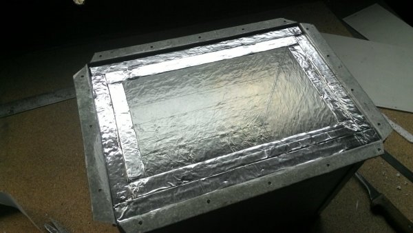

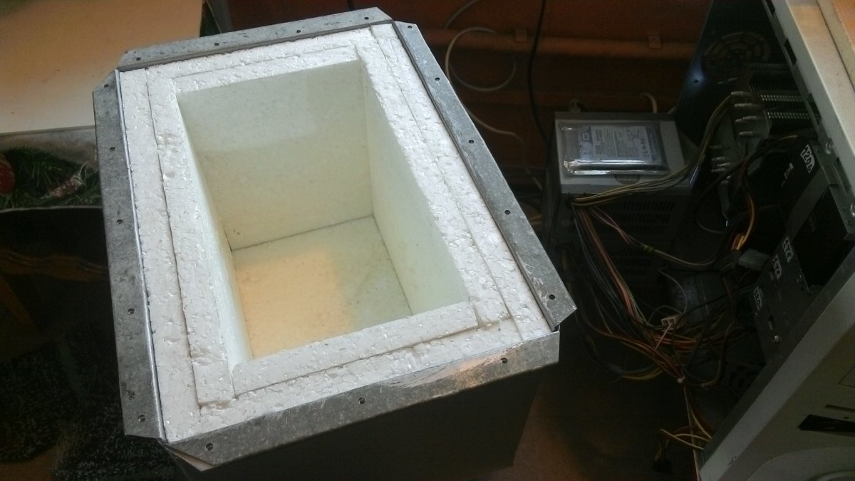

Теперь внутри обложить пенопластом в два слоя по два см, такую же крышку. Снаружи тоже обмотаю теплоизоляцией.  И самое главное - установить элемент Пельтье с радиаторами внутри и снаружи. Подсчитал объём примерно, должно быть 6,5 литра, маловато, но хватит - масло, сыр, колбаску держать. Смотрел, как организовать охлаждение внешнего кулера, можно, конечно, воздух брать сразу из под машины, но на пыльной дороге будет не очень. Есть возможность протянуть гофру, диаметром 50-100 мм, от переднего бампера под передним мостом и дальше по раме. При движении напор воздуха должен быть хороший, плюс на кулере вентилятор подсасывать должен.

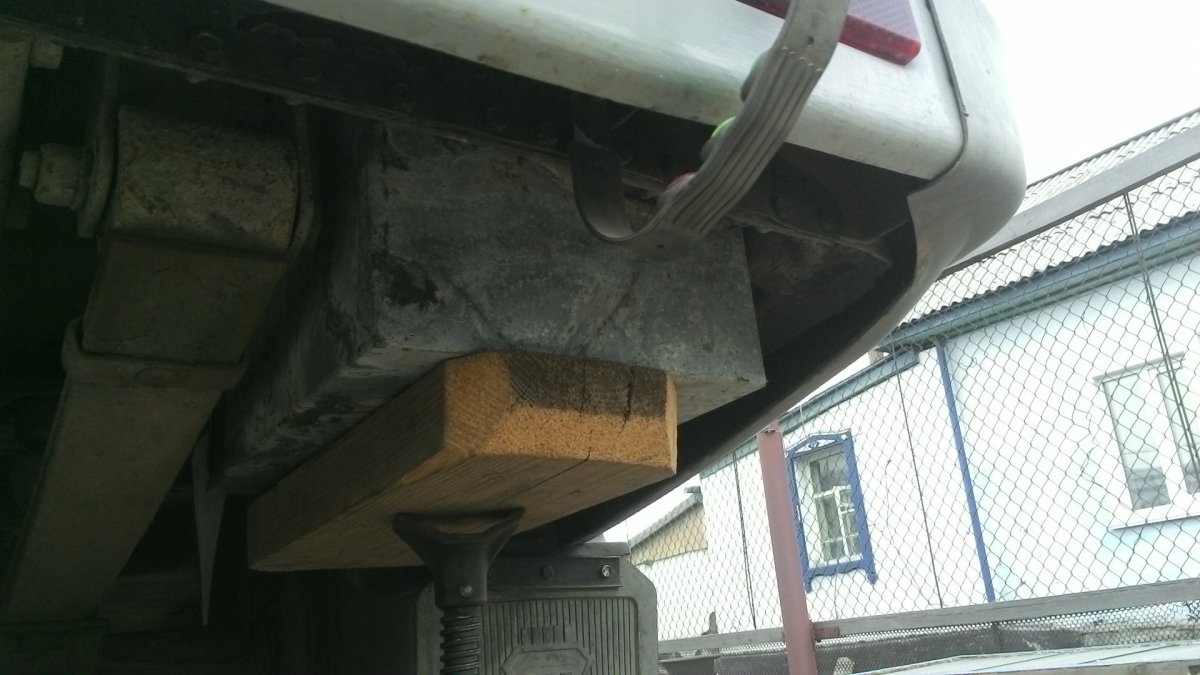

Как говорят - аппетит приходит во время еды, заглядывая под зад своему Соболю, смотрю есть место между моими сделанными вырезами - от выхлопной трубы и до правой подушки кузова. Туда тоже можно врезать ящик под железки, например, домкрат, балоный, ступичный и другие крупные ключи.
В коробке для доп. аккумулятора будет место для ареометра, груши, плоских флаконов с дистиллированной водой.

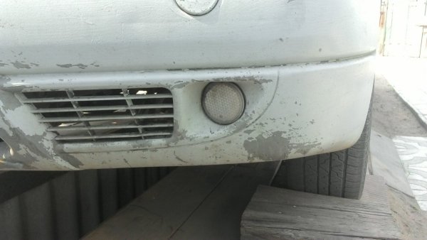

Противотуманки идут только на автобусах, а на грузопас. вроде не предназначены, пишут только через регистрацию.
Передние

Почему не разрешат? В ПДД вроде нет деления по дневным ходовым огням на легковые, ГП и т.д. В качестве ДО используются фары ближнего света либо противотуманки. И вот тут закавыка- надо смотреть, были предусмотрены ПТФ по конструкции, то есть ОТТС или нет. Думаю скоро и за это начнут шерстить- если нет ПТФ с завода в такой модели ТС, то это переоборудование и начнут драть. Аналогично навесные ДО, знакомый говорил, что уже ГАИ цепляется. У меня на бизнесе ПТФ ставились и гнезда в бампере есть. Я на Кайроне в штатные ПТФ вместо лампочек Н27/2 Г- образных не нашёл светодиодных, тогда купил обычные светодиодные для ПТФ типа Н1, Н3 и припаял их на цоколь Н27/ сгоревшие. Как Волчара пишет- ездил и гайцы не цеплялись, мощность эл-кая всего ватт 10, как ПТФ смысла не имеет, но как ДХО и подсветить на стоянке площадку вполне годятся.

Если места в бампере есть, то думаю, что можно поставить. Цепляться к ним не должны. В переделанных машинах и так есть где разгуляться.:)

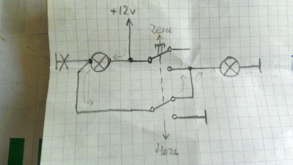

@ZAN57 Да, не успел я написать сам про последовательное соединение ламп БС, даже схемку набросал, достаточно поставить реле с двойными переключающими контактами или тумблер такой же. Но только не гасящее сопротивление, на нагрев та же энергия уйдёт.
А вот и схема, вроде рабочая, надо замерить ток потребления реле, может и на нём сэкономить. В передние габариты диоды поставил, сзади у меня габариты совмещённые с со стопами, поставил тоже диодные двойные лампы. Вот думаю, для лучшей сигнализации, задние противотуманки запаралелить со стопами, смотрю на иномарках двойные стопы в фонарях стоят иногда.

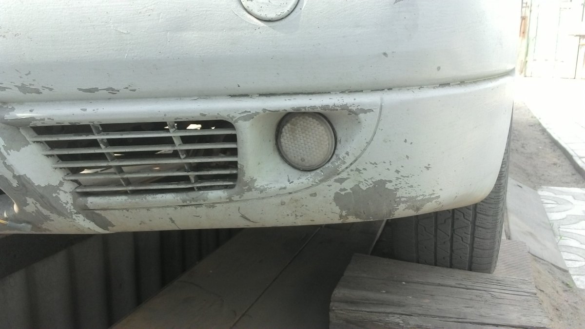

На моём бампере два круглых отверстия, я туда катафоты вклеил, наверное они под туманки или дневной предназначены, надо на газелях посмотреть

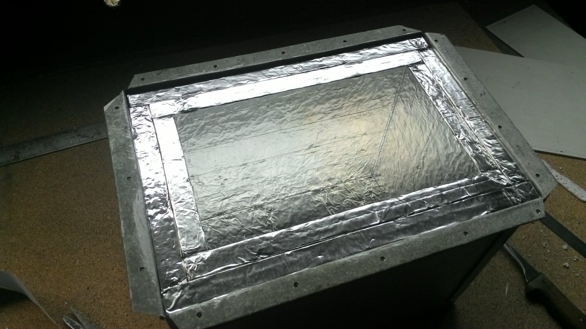

Несмотря на ожесточённую критику, продолжаю делать холодильник

Почему мне не понравились заводские автохолодильники? Которые на ЭП, те 95% энергии переводят в тепло, и выкачивают его в салон, а там уже 30-40°С. Вот компрессионный взял бы, но тепло с его радиатора надо по гофре выводить наружу как то.
Термосумка у меня есть, тоже самодельная, вот если приловчусь, где нибуть лёд брать,хотя бы через день или полторашки замораживать в дороге, то и холодильник не надо. А ящик из под него всегда приходится
