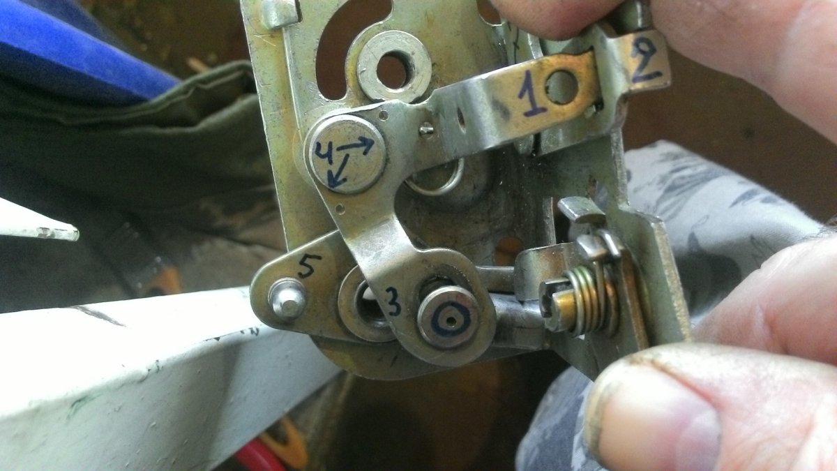

lostmedia
44 минуты назад, Командор сказал:
акрою открою на замок - потом не могу открыть дверь ни снаружи ни изнутри
На внутренней части рычажок, сдвигающийся для запирания не доходит до зацепления с рычагом открытия ручкой. Я сверлил отверстие в той части рычажка, которая ходит по пазу в корпусе, и ставил слабую пружиинку, чтобы подтягивала рычажок.

Командор
22 часа назад, lostmedia сказал:

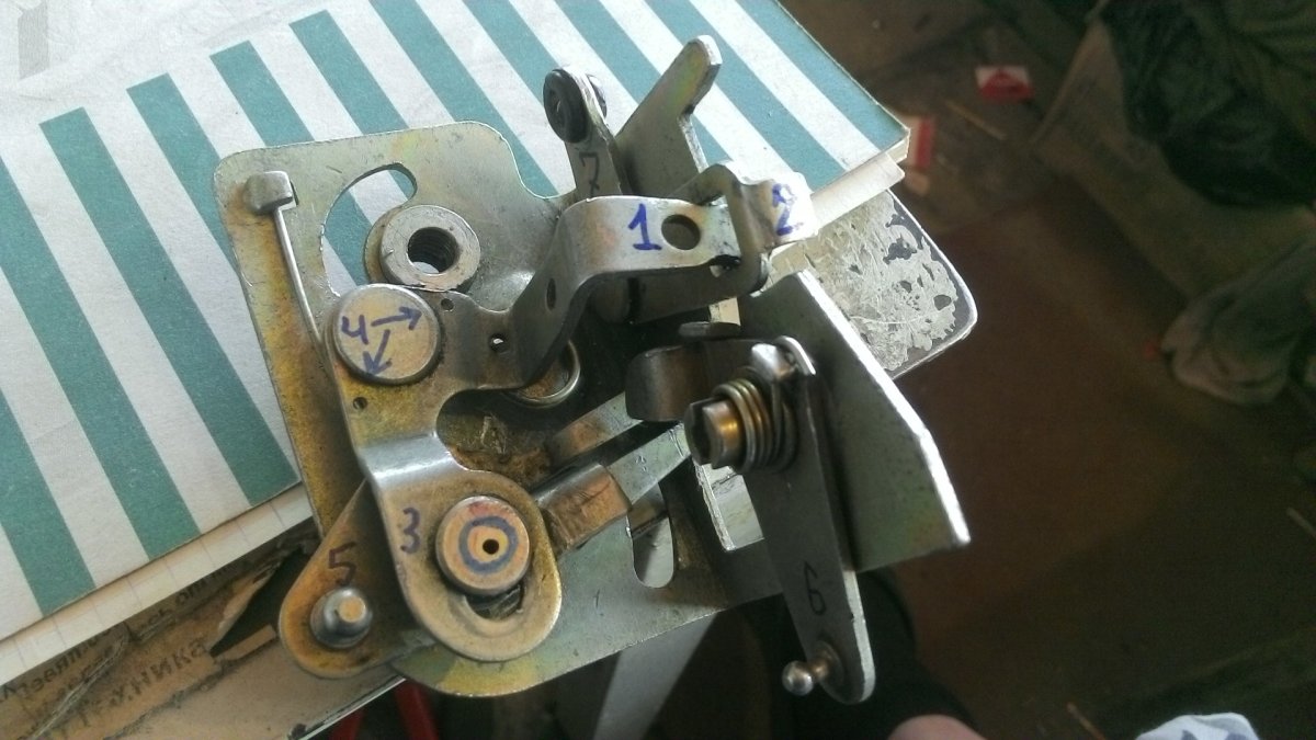

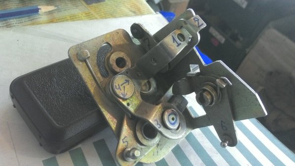

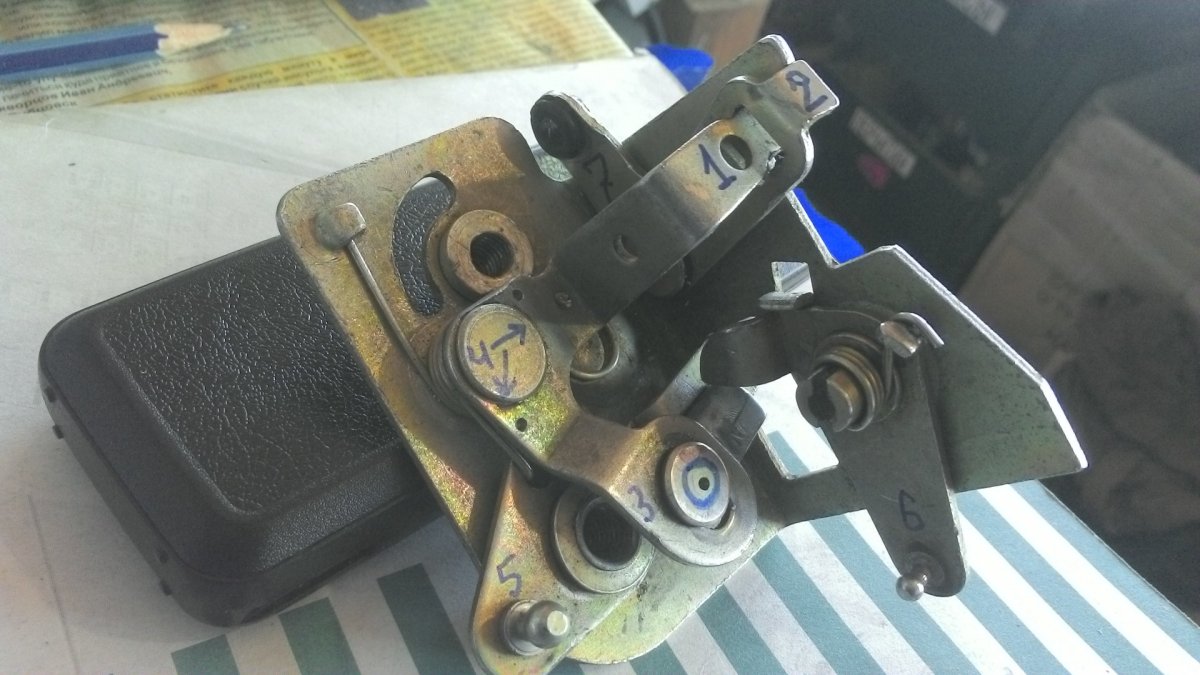

На запасном замке выявил причину перекоса скобы в пазу. Если втулка с синим кружком преждевременно опустится немного в пазу у цифры 3, то происходит перекос движка в другом пазу. И рычаг 2 не доходит до верха. Надо втулку с синим кружком подтягивать слабой пружинкой до отверстия 4, любого. При работе наружной или внутренней ручки при открывании двери пружинка не будет сильно препятствовать опускании втулки.
Может немного запутанно объяснил, но как получилось.
Положение при закрытом замке
lostmedia
@Командор , всё правильно.
Командор
Только при нажатии ручки открывания двери втулка у цифры 3 уходит вниз, натягивая дополнительную пружинку
@lostmedia А ты за что цеплял пружинку?
lostmedia
@Командор , да я уже не помню, давно это было. По-моему, за корпус.

Командор

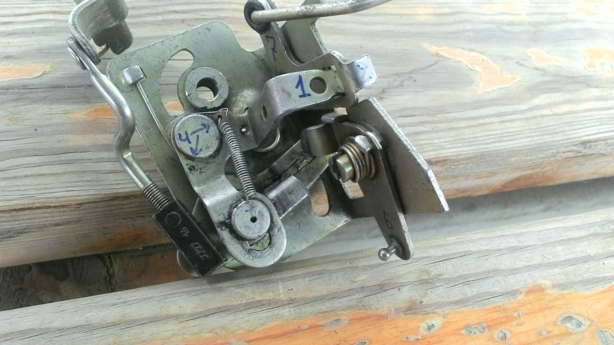

Пока возился с замком, нашёл пять причин - все устранил, но...замок продолжал не работать. Подсунул зеркальце, подсветил - нашёл шестую причину. Весной, открывая внутренней ручкой сдвижную дверь и оттягивая её за эту ручку мне (замку то есть) выдернули резьбу тяги из капронового наконечника. Я его закрутил глубже, и вроде после этого замок стал периодически барахлить. Когда я два дня отдыхал с этим замком и наконец при помощи зеркальца обнаружил что именно эта тяга не даёт при собранном замке двигаться рычагу как положено.  Так как выкручивать капронку нельзя, надо удлинить тягу на пол см. Удлинять не стал а сделал во внутренней ручке пропил, чтобы тяга уходила дальше к замку.
Собрал - работает, будем тестировать.WIN_20210617_170501.thumb.JPG.3b2f416f9b34bb074dc3c7cce04f704b.JPG
пружинку оставил
Зато теперь знаю принцип работы замка от и до!

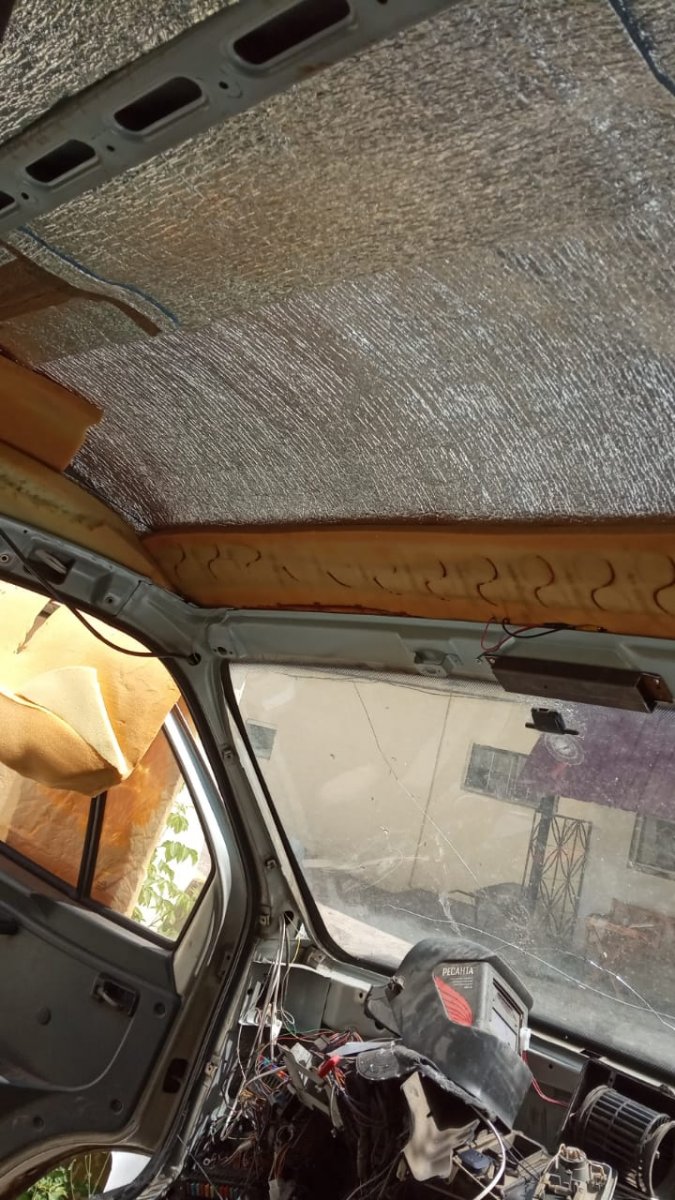

К превращению машины в "термос" отнесся с фанатизмом! Снял обшивку потолка (помыл с порошком - стала как новая), потом виброизоляция - использовал стеклохолст на битумной основе, клеил с помощью фена, квадратиками по 10 см. в шахматном порядке, не вижу смысла целиком клеить, главное резонансную частоту немного понизить. Потом тепло-шумоизоляция - ее целиком. Распотрошил старый диван, надыбал поролона 20 мм., его буду клеить на потолок. Не надеюсь на родные клипсы потолочные, поэтому поставил резьбовые заклепки. На них-же поставлю ручку над дверью на водительскую сторону, как и у пассажира.
Изменено пользователем Yumata
Добавил
эдич
6 минут назад, Yumata сказал:
Я бы этого не делал. поролон начинает сыпаться на крошки от времени. А старый поролон  еще быстрее начнет крошится.
Volk8181
Также поролон гигроскопичен очень. Это не подходящий материал для утепления машины.
Yumata
Ну, во первых, поролон УЖЕ наклеен был на потолочку. Сыпаться? Он в диване пролежал 20 лет уже, и ничего! На мой век этого поролона хватит :). Да, гигроскопичен, но откуда на потолке взяться воде? Конденсат исключен, все вкруг обклеено железо шумкой.
Кирилл
9 часов назад, Yumata сказал:
от дыхания и мокрой одежды, обуви и просто воздуха првышенной влажности.
