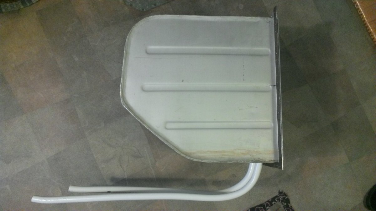

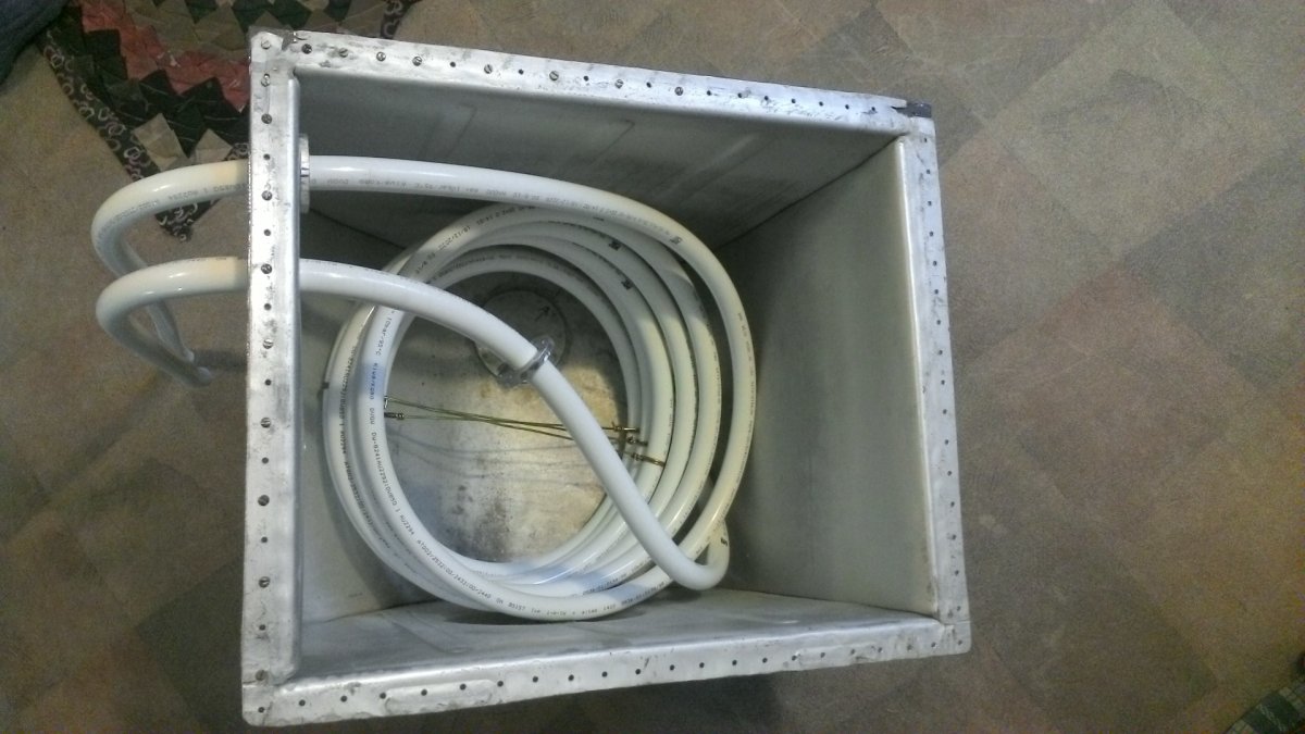

А вот и бак с змеевиком для приготовления горячей воды, при диаметре в 20 мм и длиной 6 метров площадь поверхности примерно 0,36 кв.м.WIN_20220306_184009.thumb.JPG.0cbbd125f5a6f283c007f8ede8391221.JPG
german
Как все эти навороты можно разместить в ограниченном пространстве?
Впихнуть невпихнуемое?

Командор
1 час назад, german сказал:
И очень даже впихнуемо, кроме этого бака под стеллажом в 60 см шириной, вмещается четыре канистры, несколько 5 литровых баклажек плюс на арках коробки, за арками углы свободные, над канистрами место есть. Вот потеплеет, начну комплектовать, сделаю фото для убедительности. Это только под стеллажом, а над ним до потолка ещё метр. во второй половине багажника холодильник и биоунитаз. На унитаз будет сидение опускаться, на холодильник- столешница для тазика. Придёт время всё выставлю, не волнуйтесь, форумчане. Фабрика идей работает на полную мощность.

german
Колхоз дело добровольное.
Что много идей а это хорошо! Только не все они имеют право на жизнь.
Зачем такой системой тепловодоснабжения заморачиваться. Авто не резиновое, много не впихнуть. Делай проще и надежнее. Минимизируй, размышлять находясь стационарно это одно, а в поездке автопрактика показывает другой результат. В пути должен с комфортом передвигаться и отдыхать, а незаниматься лишним такелажом, и реконструкцией системы. На это времени небудет, и такие эксперементы быстро надоедят, и будут нервировать. Твой. ,,разгонный коллайдэр,,  как будет на выходе температуру воды регулировать и выдовать нужное? Если закипятить то можно и кипятком ошпариться, ну если только к кипятку привыкший то тогда да, сойдет. С такой установкой мыться, столько воды нехватит с собой возить. Хорошо если она рядом есть (речка, колодец, колонка, озеро).  Чем сложнее система тем ненадежнее. А ремонт в дороге череват лишними финансовыми потратами, а оно тебе надо. Понятно, хозяин барин и он же в одном лице уневерсальный солдат ,, водитель, штурман, механик, истопник, баньщик, такелажник, и т.д и т.п. и так далее,,. И к концу автопутешествия получаешь усталость, нервозность и потраченные нервы.

Командор
В 07.03.2022 в 14:24, german сказал:

эдич
В 06.03.2022 в 15:41, Командор сказал:
Мое мнение мало  эффективно, громоздко. У меня на подогрев воды стоит вебасто обычное, что греет двигатель. 100 литровый бак нагревает за 20 мин. до температуры 40 градусов. Но тебе может это и не понадобится. Просто на крышу черный бак. нагреется от солнца.
Командор
@эдич Зачем мне за 20 минут нагревать 40 литров воды, с утра  я минимум 6 часов ехать буду до вечера, конечно с остановками, горячий тосол будет прокачиваться через змеевик, что то нагреет, тем более бак в пенопласте укрыт будет. А ещё дополнительно хочу к баку прижать 12 вольтовый электровулканизатор (раньше такие были), он берёт 5 ампер и греет очень хорошо, тумблером буду его подключать, если тосол не будет справляться. Контроль через цифровой термометр на торпеде. Тосол или самотёком будет циркулировать, или помпой стандартной, она будет установлена на раме возле двигателя, берёт 2,5 ампера, тоже через тумблер подключу, а можно и вторым регулятором от дополнительной печки, он сейчас не задействован, так как эта печка убрана.
А бак на крыше будет под тентом, на котором закреплена солнечная панель, она тоже будет весь день на ходу и на стоянках задействована, на второй аккумулятор с холодильником. Да и тёплый воздух от холодильника будет возле бака крутиться, не так он остывать будет через пенопласт.
Volk8181
@Командор , ох и усложняешь ты конструкцию.
Командор
20 часов назад, Volk8181 сказал:
Конечно усложняю, но хочу что бы к вечеру был бак горячей воды, а не греть в ведре на газплитке или костре. А насчёт (надо проще), это Герман всегда говорит, я каждый раз отвечаю - проще, это купить автодом за 3-5 млн, и никаких заморочек. Но...
Денис22
@Командор привет! Я уверен, ты был фанатом журнала МК! Я тоже. Молодец. А по змеевику хочу сказать, что метапол не вариант. В плане теплопередачи.
Командор
8 минут назад, Денис22 сказал:
МК у меня с самого первого номера. Теплопередача, конечно, не та, но теплу надо куда то деваться в холодной воде, за 6 часов прокачки тосола что то уйдёт в воду. Да и вулканизатор поможет если что. 5 ампер на 12 вольт - 60 вт, а греет он хорошо, в пенопластовом ящике теплу некуда будет деваться, кроме как в воду уходить.
8 метров медной или люминевой трубки дома не нашёл, может где в инете увижу или в городах при проезде, куплю и заменю, если только эта работать не будет.
