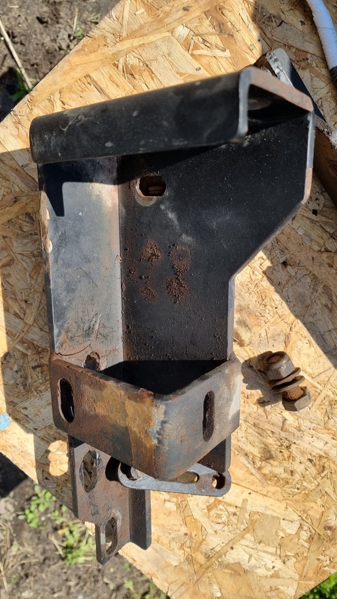

На днях снял силовой бампер OJ, хотел подкрасить его, а то на нем пошли рыжики и обнаружил на кронштейне крепления бампера к раме трещины. Написал производителю OJ что типа так и так и что делать, как усилить кронштейн и что типа может как то усилить этот элемент, а то у меня там еще и лебедка стоит, а это еще +43 кг. Короче производитель говорит, отправляй кронштейны за их счет, а бампер за мой счет и они его сами покрасят. я так подумал, кронштейны я то отправлю, а вот бампер сам покрашу, а то отправка туда сюда выйдет дороже чем самому покрасить. Кстати, не ожидал такого от производителя, что так заботится о своей репутации.

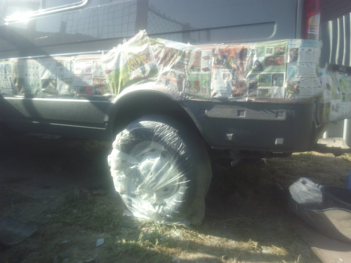

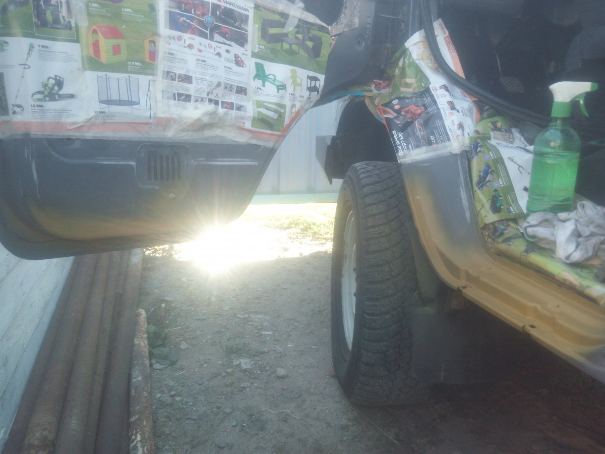

Значит , что не так технология такая кислотник на чистый металл, потом акриловый потом эмаль. Я попробовал эмаль Гравишел 420 полиуретановою.

Если будешь лебедкой пользоваться, трещины будут всегда, да и Порошковой покраски хватает на год. Варю бампер каждый год. Крашу краской по ржавчине, вот она стоит нормально. В нутри бампер обрабатываю обработкой. Ржавчины нет.
Вот, что получилось
