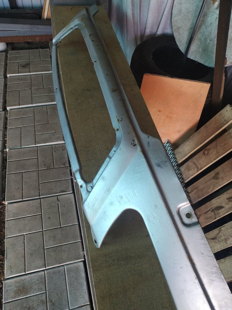

Денис22 355 Опубликовано 10 июля, 2022 Привет, парни. Научите чем смыть краску с этой детали? Там родная и фрагменты до металла зачищены и потом всё покрашено какой то акрилкой кисточкой. Поделиться сообщением Ссылка на сообщение Поделиться на другие сайты
