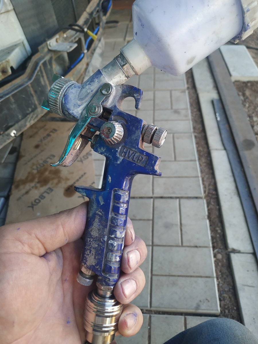

Денис22 355 Опубликовано 16 июля, 2022 Парни, подскажите пожалуйста, что за вертушек сбоку? Пестик ни как на него не реагирует. И ещё. Разбавитель обязательно добавлять? Краска Vika 1301. Поделиться сообщением Ссылка на сообщение Поделиться на другие сайты
Татарин 7 144 Опубликовано 16 июля, 2022 @Денис22 Это для того что-бы из "рожек" распылителя воздух шёл.Делаешь тем самым факел веером.Если развернуть "рожки" по горизонтали то веер буде вертикальным,и наоборот.Если эту крутилочку завернуть то факел будет пятном. Разбавитель добавляй,до того момента что-бы капля не висла и не тянулась,но и не переборщи.По чутка добавляй.Размешай, оставь минут на пять, потом ещё раз перемешай.Можно дрелью с проволочкой загнутой крючком. Не дольёшь,можешь получить шагрень.Переборщишь,наделаешь подтёков. 3 1 Поделиться сообщением Ссылка на сообщение Поделиться на другие сайты

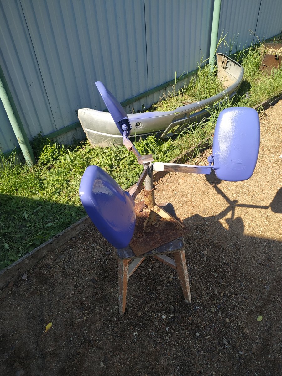

Денис22 355 Опубликовано 16 июля, 2022 56 минут назад, Татарин сказал: Это для того что-бы из "рожек" распылителя воздух шёл.Делаешь тем самым факел веером.Если Факел только пятном. Значит засорены отверстия на самих рожках. Пестик сильно юзаный давным давно тестем. Покрасил им зеркала. Бампер буду сейчас красить другим. Большим с нижним бачком. Короче тренируюсь пока погода позволяет. А смывку, которую ты посоветовал я купил - жесть. Даже порошковую покраску снимает. Блин. Во время замеса весы вырубились и я отвердителя чуток не долил. Переливать уже боюсь - сегодня уже развлекался. Критично? Из требуемых 25 гр. не долил грам 5-8. Развожу на 100 гр. краски. Поделиться сообщением Ссылка на сообщение Поделиться на другие сайты
GoldeN 596 Опубликовано 16 июля, 2022 (изменено) 1 час назад, Денис22 сказал: Факел только пятном. Значит засорены отверстия на самих рожках. Пестик сильно юзаный давным давно тестем. Покрасил им зеркала. Бампер буду сейчас красить другим. Большим с нижним бачком. Короче тренируюсь пока погода позволяет. А смывку, которую ты посоветовал я купил - жесть. Даже порошковую покраску снимает. Блин. Во время замеса весы вырубились и я отвердителя чуток не долил. Переливать уже боюсь - сегодня уже развлекался. Критично? Из требуемых 25 гр. не долил грам 5-8. Развожу на 100 гр. краски. Не критично, я вообще на глаз наливаю без всяких мерных емкостей и весов и все ОК. А так все что откручивается на пулике открутить и вместе с ним в плоскую тару с растворителем на день два закинут потом его почистить и продуть, мож регулировка факела заработает. Похожим пуликом крашу только бочек на 0.5 и дюза наверно побольше. Изменено 16 июля, 2022 пользователем GoldeN 1 Поделиться сообщением Ссылка на сообщение Поделиться на другие сайты

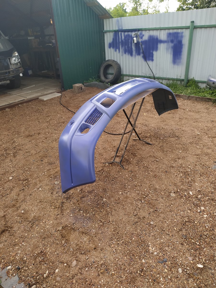

Денис22 355 Опубликовано 16 июля, 2022 Положил два слоя краски на бампер большим пульвером. Совсем другие манёвры и ощущения. Для зеркал миник самый самолёт подошел. Тренируюсь. Уже организовал один подтёк и типа наплыва. Понял, что в эти моменты близко подошел соплом к поверхности. Теперь положу ещё два слоя, но тонких. Я рисую, а жена щуку чистит - жарить будет. Поделиться сообщением Ссылка на сообщение Поделиться на другие сайты
Татарин 7 144 Опубликовано 16 июля, 2022 1 час назад, Денис22 сказал: Факел только пятном. Значит засорены отверстия на самих рожках. Пестик сильно юзаный давным давно тестем. Покрасил им зеркала. Не знаю,размокнут-ли рожки в растворителе. Попробуй смывкой помазать,и расковыривай медной проволочкой аккуратно.После каждой покраски,весь разбирай и промывай. Иглу чутка мазнуть.Малька растворителя плескани в бачок,чисто что-бы канал краски закрыть.Щёточки для ресниц у бабы попроси.Хорошо ими нутрянку вымывать.Это меня знакомый автомаляр учил. На вопрос ,-"а чего просто не залить?" Ответил так.-"Прикинь ,ты красишь светлой краской дороженной,и вдруг вылетает чёрная "шляпа". 1 Поделиться сообщением Ссылка на сообщение Поделиться на другие сайты
Денис22 355 Опубликовано 16 июля, 2022 Мля! Всё помыл, просушил. На свежую хорошо отмылось. Лаком поливаю и понимаю что забыл покрасить заглушки. Покрасочная тема интересная конечно, но понимаю профессиональных маляров. Бадяжка краски, промывка оборудования и пр. такой гемор.. Я от раза, а они каждый день - жопа! Сама покраска, если исключить время на межслойную сушку, наверное 10% от всего роцесса. Но прикольно. И не 120 тыр конечно как запросили в сервисе. Спасибо всем неравнодушным. Завтра попробую заняться рамкой облицовки. 1 Поделиться сообщением Ссылка на сообщение Поделиться на другие сайты
Денис22 355 Опубликовано 16 июля, 2022 3 часа назад, Татарин сказал: Не знаю,размокнут-ли рожки в растворителе. Прикинь - размокли. Продул. В рожках отверстия открылись. Использовал сегодня 646-й. 1 Поделиться сообщением Ссылка на сообщение Поделиться на другие сайты
