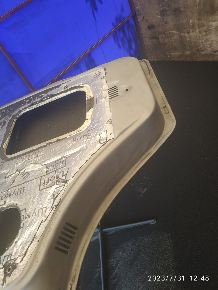

Владимир 23 490 Опубликовано 4 августа, 2023 Муторное это дело. В понедельник дверь правую разобрал, снял, отпесочил всю и покрасил. Кислотник, акриловый грунт и 2 слоя акриловой краски. Во вторник закинул на машину, подсобрал и на загрузку. Времени вообще нет, только 2 дня в неделю Теперь 2 дня копыта поднять не могу 2 Поделиться сообщением Ссылка на сообщение Поделиться на другие сайты

БРОДЯГА74 5 375 Опубликовано 4 августа, 2023 1 час назад, Владимир 23 сказал: Муторное это дело. В понедельник дверь правую разобрал, снял, отпесочил всю и покрасил. Кислотник, акриловый грунт и 2 слоя акриловой краски. Во вторник закинул на машину, подсобрал и на загрузку. Времени вообще нет, только 2 дня в неделю Теперь 2 дня копыта поднять не могу Мне кажется, шумка не там наклеена? 1 Поделиться сообщением Ссылка на сообщение Поделиться на другие сайты

Владимир 23 490 Опубликовано 4 августа, 2023 58 минут назад, БРОДЯГА74 сказал: Мне кажется, шумка не там наклеена? там где надо тоже наклеена, вибро + шумка. Вообще эту часть двери тоже всю клеят. Только не для виброизоляции а для того что бы закрыть все технологические отверстия На вот это большое дупло прикручивается заглушка с композита, так же оклеенного виброй. А на картах ещё поролон бугорками 1 час назад, aleks2 сказал: @Владимир 23 а лаком не нужно покрывать? Это же эмаль акриловая а не база под лак. Оно само по себе финишное покрытие 1 1 Поделиться сообщением Ссылка на сообщение Поделиться на другие сайты
