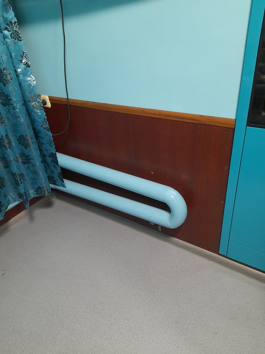

ZAN57 3 343 Опубликовано 16 августа, 2024 В 15.08.2024 в 10:19, Alex030569 сказал: Я бы взял.Просроченный срок годности не означает,что краска уже негодная стала. Осадок наполнителя выпадает, потом надо тщательно мешать венчик с шуриком или дрелью. Осадок насинает выпадать чз 7-8 месяцев, чз 1,5-2 года слой плотный, а потом хоть 10 лет. Я недавно банку поднял, надо было цвет догнать для труб отопления на кухне после ремонта вспомнил- полбанки мл- 112 васиььковой в подвале, стоит без надобности с 1988г, я ей шоху красил, осталось, переехала в Че из дома отца в 96г... :), ну то бишь 36 лет стояла, без дела. Открыл- лак вяжущий сверху, цвета нет... засомневался, взял венчик, дрельку, покрутил минут 15- как огурчик, василёк... догнал цвет под стены. 2 Поделиться сообщением Ссылка на сообщение Поделиться на другие сайты
